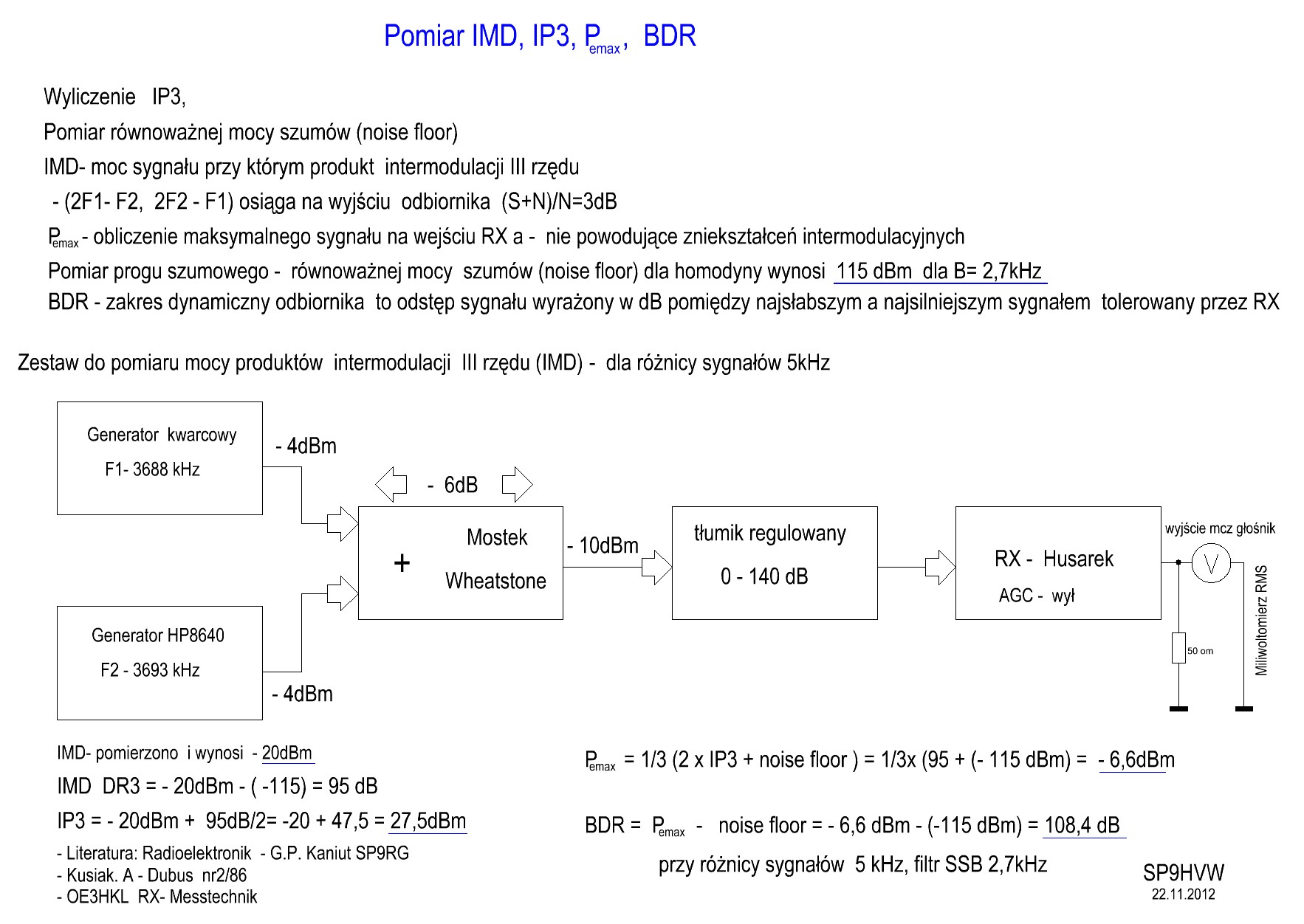

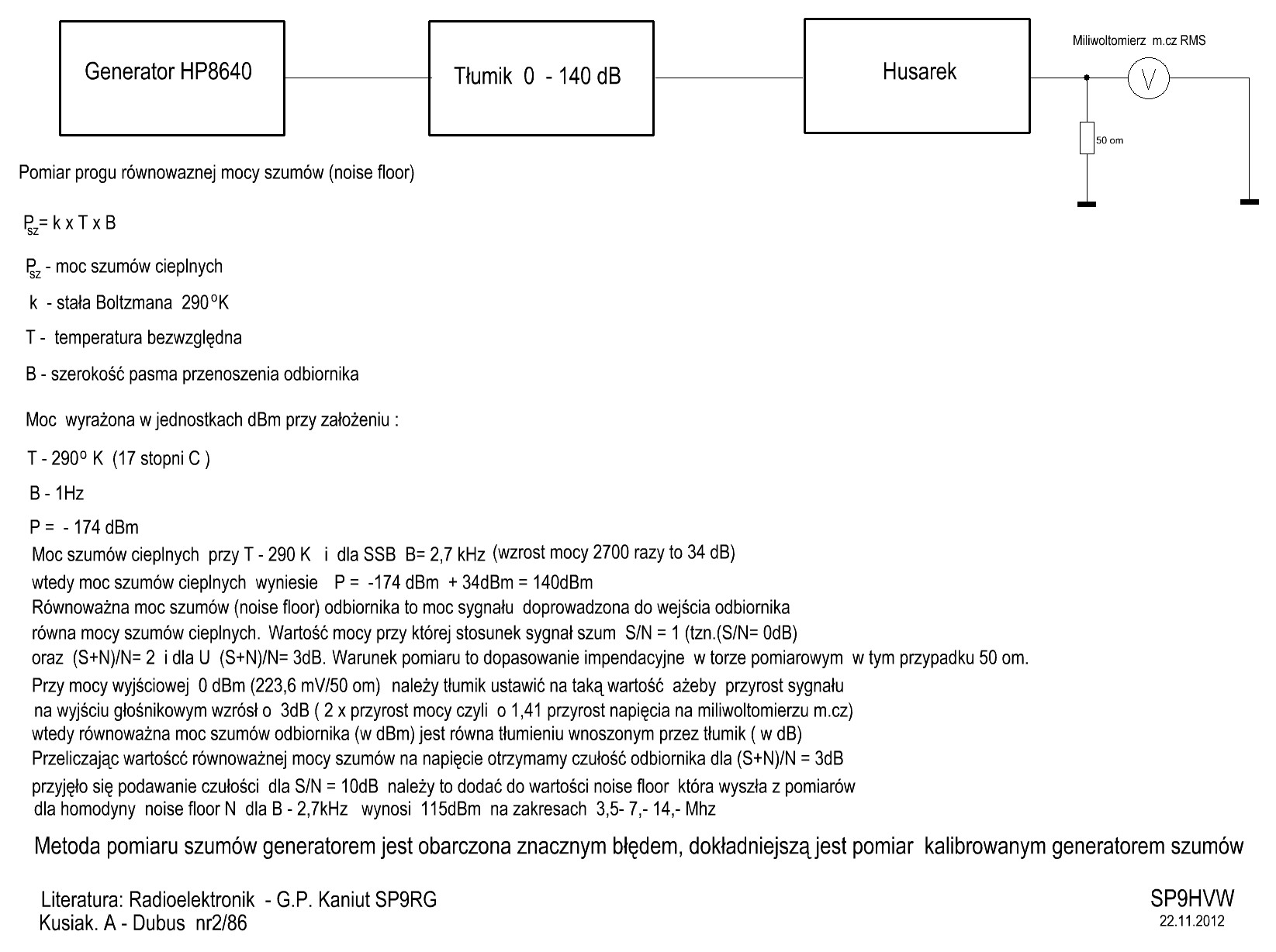

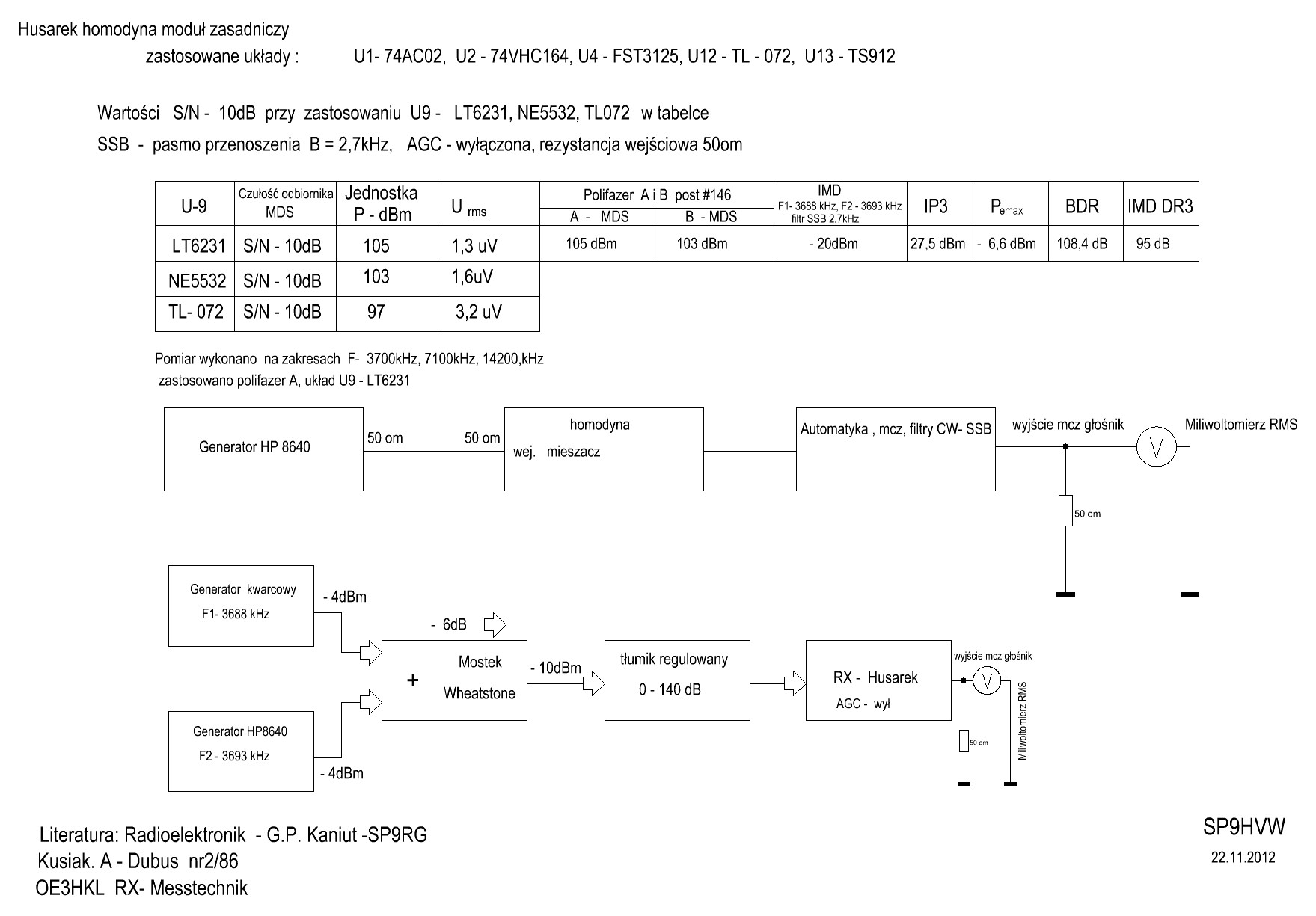

İmage İmage Opis w jaki sposób robiłem pomiary homodyny Husarek, korzystając z literatury którą wyszczególniłem.

Przy okazji pomiarów Husarka dobrze by było ścisłe ustalić metodykę pomiarów parametrów budowanych przez nas urządzeń. Ustalenie jednej metody pomiaru np czułości pozwoli nam porównywać różne urządzenia bez potrzeby stawiania ich obok siebie. Zapraszam do dyskusji na ten temat.
Teraz drobne wyjaśnienie dotyczące "pomiaru" czułości JUMY którą składałem. Lepszym określeniem tego co wykonałem jest "szacowanie czułości" a nie pomiar. Dokonałem tego za pomocą "ułomnego " w tym względzie NWT, gdyż sygnał promieniuje z niego każdą szparką obudowy. Określenie "czułość wynosi 0.3 uV" dotyczy minimalnego poziomu sygnału generatora którego ton możemy jeszcze rozpoznać w szumach odbiornika.

Opis pomiaru tłumienia wstęgi bocznej LSB, USB homodyna Husarek,
.pdf  Opis metody pomiaru wytł LSB USB.pdf (Rozmiar: 150.28 KB / Pobrań: 1709)
