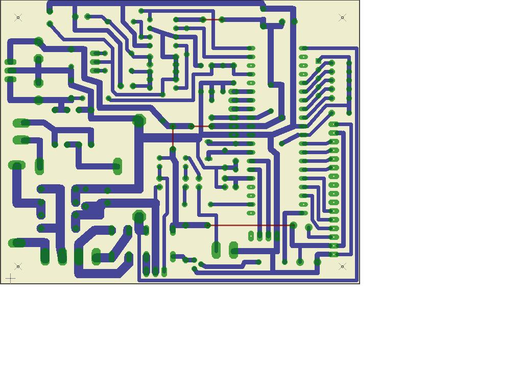

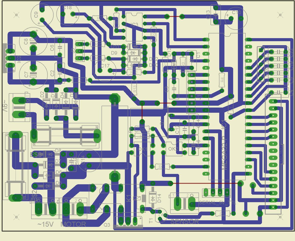

Dostałem informację od kolegi SQ5TF że jest błąd na płytce, że się nie pokrywa ze schematem. Faktycznie... jest. Moja wina, przez nieuwagę wstawiłem nie tą co trzeba.
To już drugi raz jak pomyliłem płytkę i wychodzi na to że ta za pierwszym razem to była jednak ta właściwa Huh
Wstawiam poprawioną płyteczkę i przepraszam.

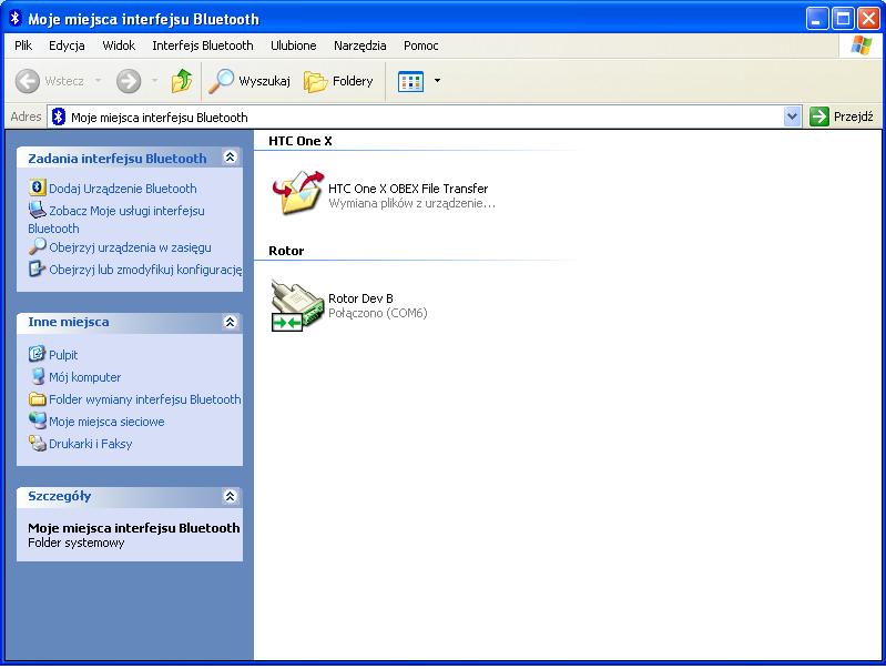

3. Ale to nie wszystko. Zamiast konwertera RS232 u siebie podłączyłem moduł bluetooth HC-06 zakupiony na znanym portalu aukcyjnym i mam transmisję bezprzewodową.
Moduł ten jest na 3.3V więc należy pamiętać by nie podłączać go wprost do wejścia ATMEGA 32, lecz za pomocą dowolnego układu konwersji poziomów napięć 5V/3,3V.
Po jednorazowym przestawieniu modułu na odpowiednią prędkość, wystarczy raz sparować moduł z komputerem i każde ponowne uruchomienie komputera a następnie w kolejności 1-rotor 2-program na PC, odnawiane jest automatycznie połączenie sterownika z komputerem i program na PC "widz go od razu".

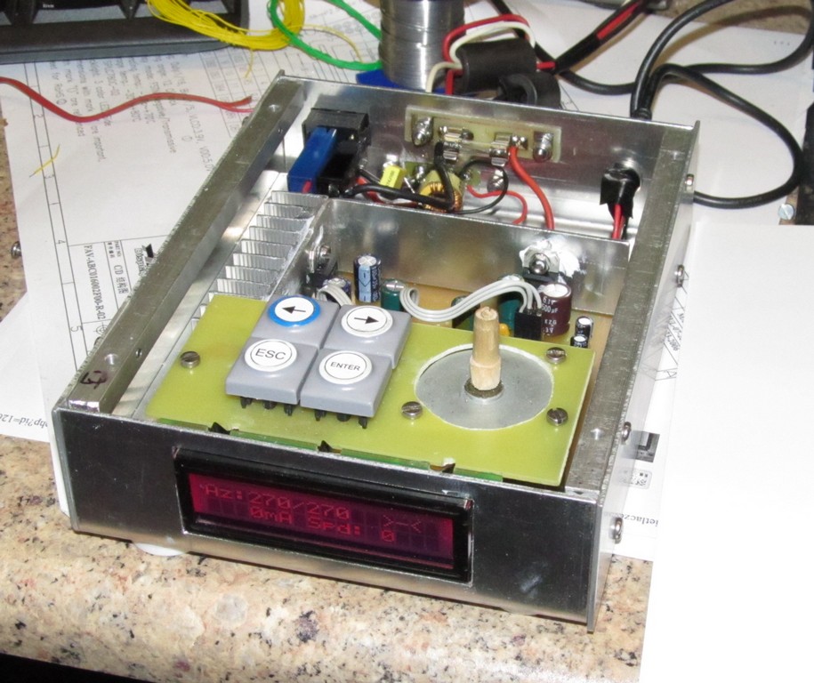

Teraz zmiany dokonane w zakresie działania sterownika:
1. Dodana pełna obsługa z klawiszy. Można całkowicie zrezygnować z silnika krokowego do zadawania
pozycji oraz w konfiguracji rotora. Można też używać oba naraz.
2. Zadawanie nowej pozycji przyciskami >Left< >Right<. Po wybraniu nowej pozycji należy potwierdzić
przyciskiem >OK<. Jezeli antena jest akurat w ruchu, naciśnięcie przycisku >OK< wpierw
spowoduje zatrzymanie anteny. Po zatrzymaniu nastapi ponowne rozpędzanie i obrót na nową pozycję.
Takie działanie podyktowane zostało koniecznością odczekania aż silnik zatrzyma się całkowicie
by nie zgubić impulsów z obrotnicy a także by przekaźnik ewentualnie miał czas na przełączenie.
3. Wprowadziłem osobne parametry rozpędzania i hamowania. Acceleration Start 1-255 oraz
Acceleration Stop 1-255.
4. Dodana funkcja STOP pod przyciskiem >ESC<. Wymuszenie zatrzymanie rotora.

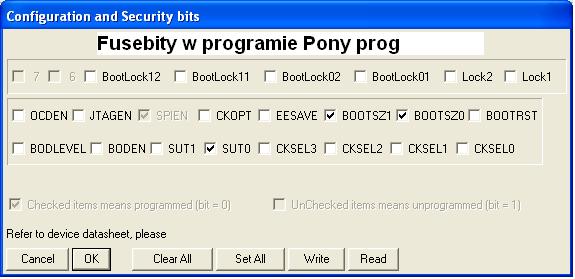

Nowy wsad do procka oraz fusebity
.hex  main.hex (Rozmiar: 45.38 KB / Pobrań: 1294)
Koniecznie zalecam zastąpić poprzednią wersję z uwagi na kilka błędów.

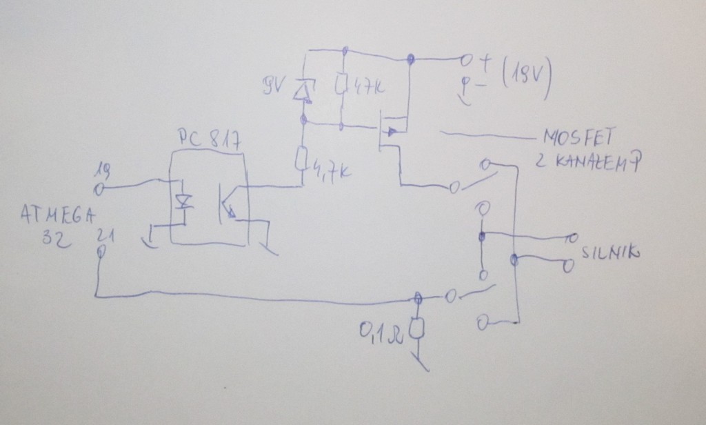

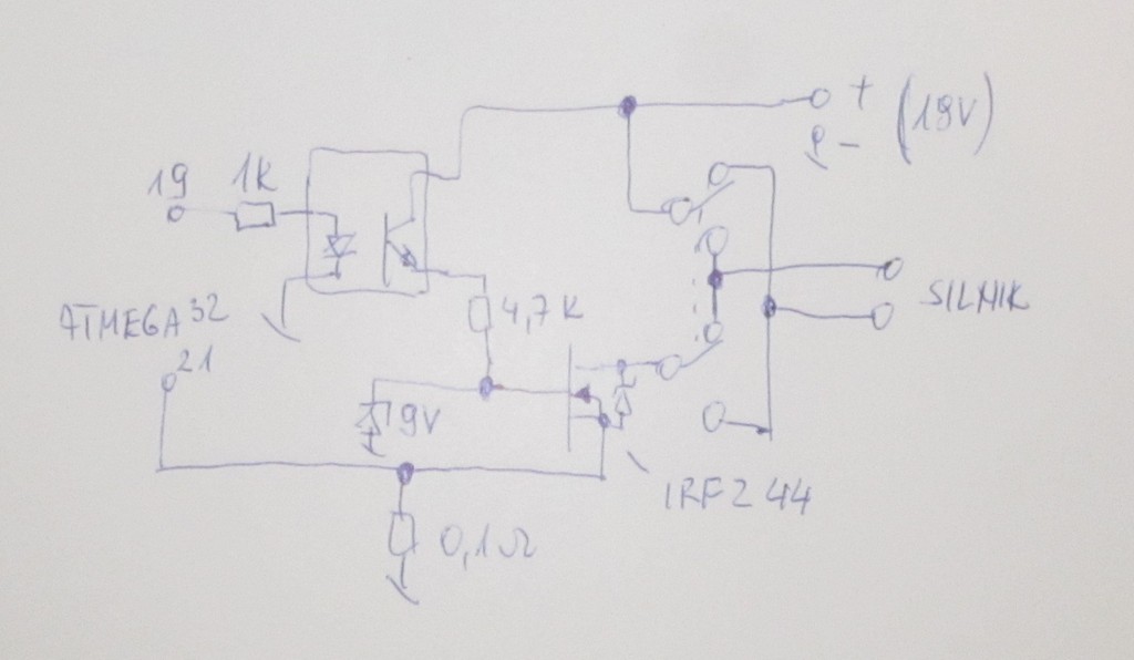

Przy obecnym rozwiązaniu pomiaru prądu bez sensu jest stosowanie izolacji optycznej na bramce tranzystora sterującego.
Lepszym rozwiązaniem było by użycie czujnika hala np ACS712 co pozwoliło by na galwaniczna izolację.

(07-02-2015 23:05)PAWEL_L napisał(a):  Przy obecnym rozwiązaniu pomiaru prądu bez sensu jest stosowanie izolacji optycznej na bramce tranzystora sterującego.
Ja to zrobiłem aby odseperować wejścia i wyjścia atmegi. Bez optoizolacji zdarzało się że procek się wykrzaczał, przepięcia powodowały fałszywe przerwania itp. Raz nawet uwaliło mi wejście procka. Silnik na końcu kilkudziesięciu nieraz metrów przewodu. Impulsator też.

Witam ie odbierz tego jako złej krytyki w cale nie to miałem na myśli. Jak sam na pewno widzisz masa zasilania silnika i masa układu są połączone razem przez rezystor R1 na którym robisz pomiar prądu.
Wszelkie zakłócenia dostają się do układu przez Pin PA0 i rezystor R1.
Po zastosowaniu czujnika hala będziesz mógł w bezpieczny sposób mierzyć prąd.

(08-02-2015 11:08)PAWEL_L napisał(a):  Witam ie odbierz tego jako złej krytyki w cale nie to miałem na myśli. Jak sam na pewno widzisz masa zasilania silnika i masa układu są połączone razem przez rezystor R1 na którym robisz pomiar prądu.
Tak, ale ten rezystor to 0,1ohm 5W. Kawał druta :-) Ten pin PA0 jest praktycznie uziemiony.
Póki co, układ działa w takiej konfiguracji poprawnie. Od tej strony nic złego nie zauważyłem.

Wykonałem 2 sterowniki rotora antenowego - działają super. Problem z jakim się spotkałem podczas uruchamiania to resetowanie się nastaw (położenie anteny).Co kilkadziesiąt razy przy starcie sterownik nie startował właściwie. Przy kolejnym załączeniu po nieudanym starcie okazywało się, że pozycja anteny jest wyzerowana i trzeba było kalibrować sterownik.
Proponuję podciągnąć nóżki procesorka 33-36 rezystorami 4,7k do +5V, oraz zmianę rezystora R4 z 10k na 2k przy nodze 9 (reset) procesora oraz C3 na 4,7mikro . Dodałem także diodę 1N4148 równolegle do opornika R4 Katodą do +5 dla szybszego rozładowania kondensatorka C3 . Te poprawki sprawiły, że układ startuje poprawnie.
