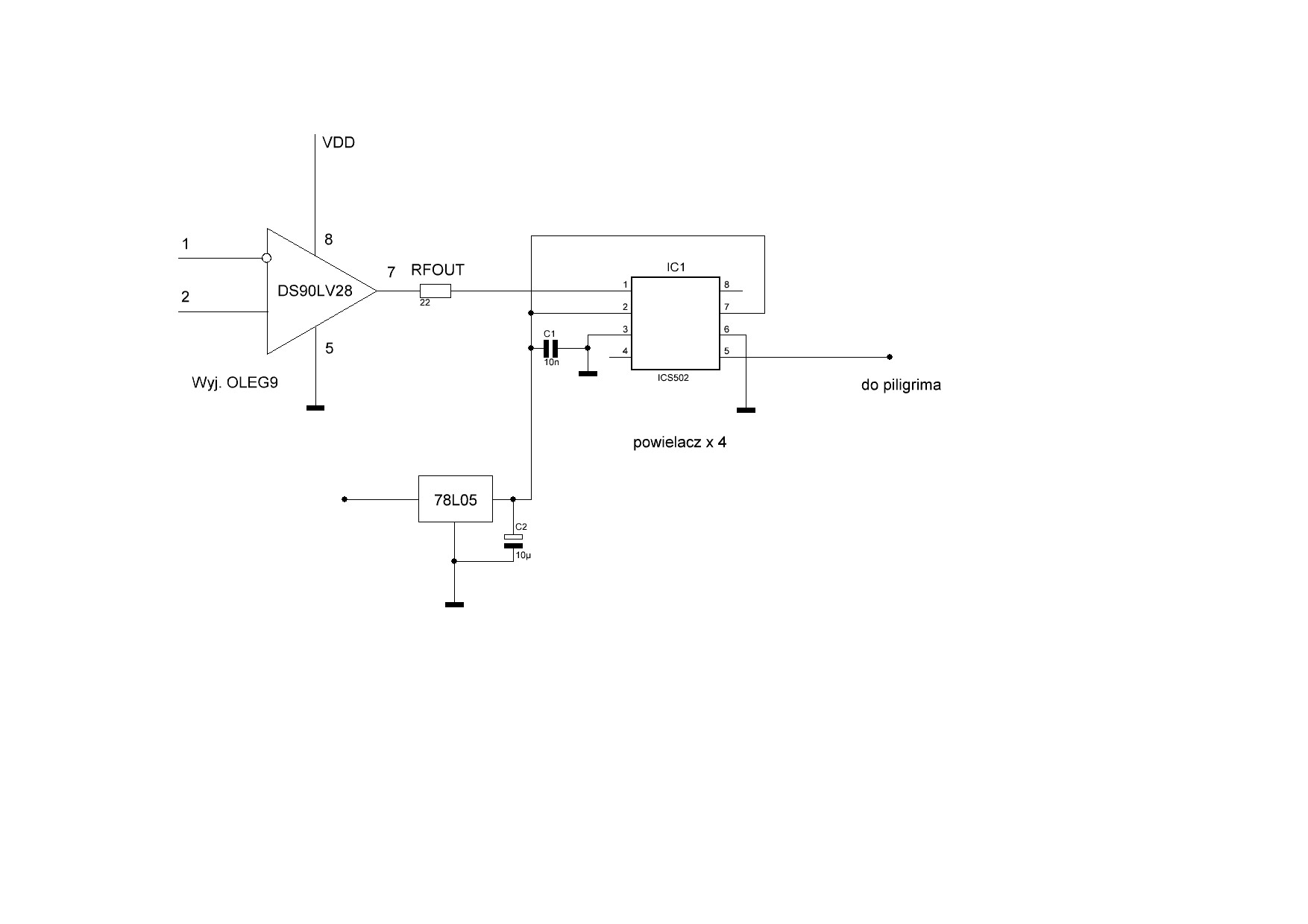

Mam takie pytanie do Krzysztofa lub może ktoś inny mi odpowie, skoro w syntezie Oleg9 mnożnik był ustawiony na X1 i podany sygnał szedł na ICS502 X4 to czy sygnał wychodzący z syntezera nie powodował "blokowania" odbiornika poprzez przenikanie na wejście odbiornika ? bo przecież wtedy np. 3,5mhz z syntezy przed powielaczem równe było f odbieranej. f rx = f synt. czy dobrze kombinuje ?

Dobrze kombinujesz. Efektem tego przenikania jest składowa stała, która łatwo odfiltrować kondensatorem ...

Piotrze a mam prośbę czy możesz troszeczkę bardziej rozwinąć to co napisałeś nie ukrywam że w tej kwestii jest trochę zielony nawet bardziej niż zielony. Smile nie ukrywam że nie chciałbym tego robić na zasadzie uda się lub nie ale zdobyć wiedzę w tym temacie Smile
Składowa stał powstała w wyniku mieszania ? , i problem rozwiąże kondensator na wejściu na płytę główną homodyny ?

Składowa stała czyli napięcie detekcji powstające bez sygnału wejściowego ma kilka przyczyn i przenikanie sygnału heterodyny przez "promieniowanie" jest jedną z nich. Klucze nie są idealne, mają pojemności pasożytnicze, którymi duży sygnał heterodyny przenika do toru i podlega detekcji. Ponieważ jest to detekcja synchroniczna, to nie ma dudnień lecz wynikiem jest składowa stała. Trzeba pamiętać, że demodulator jest też modulatorem w tym samym czasie i na wskutek wielokrotnej demodulacji/modulacji sumy wszystkich nie idealności powodują błędy, które uśrednione, dodają się (ze znakiem) do sygnału wyjściowego.
Składowa stała ma znaczenie w przypadku bardziej złożonych modulacji (np. wielowartościowej modulacji fazy) bo powoduje podwyższenie stopy błędów, jednakże w naszym przypadku gdy mamy sprzężenie zmiennoprądowe z kondensatorami w torze wzmocnienia, ten aspekt ma drugorzędne znaczenie.

Wracam po testach Smile Piotrze no działa to tylko że na wyższych pasmach buczy stawiam na nie ekranowania układu bo w sumie dopasowanie, nie wiem czy można bezpośrednio spinać układ ICs502 z oleg9 czy jakiś translator potrzebny. studiowałem noty i wygląda że powinno to działać no ale może coś robię źle. Niech się wypowiedzą koledzy którzy przećwiczyli ten temat i mogą coś na ten temat powiedzieć.

Andrzeju narysuj dokładnie jak podłączyłeś układ i wycinek syntezera -wyjście syntezy oleg-a

Wykonałem coś takiego jak na schemacie , w pierwszej wersji był kondensator pomiędzy OLEG9 a powielaczem ale to w ogóle nie działało ja spiąłem bezpośrednio zaczęło działać tylko na wyższych pasmach dziwne buczenie było jak 50hz

Powinno działać, tylko powinieneś odsprząc zasilanie dokładnie , nie wiem jak jest pcb zrobiona. Wiem, że robił to jeden z Kolegów i działało mu ok, poza pewnym efektem, który usunie po podmianie scalaka na szybszy 7474. Obiecał napisać o tym na forum ;-) Z efektów wiem że jest zadowolony
