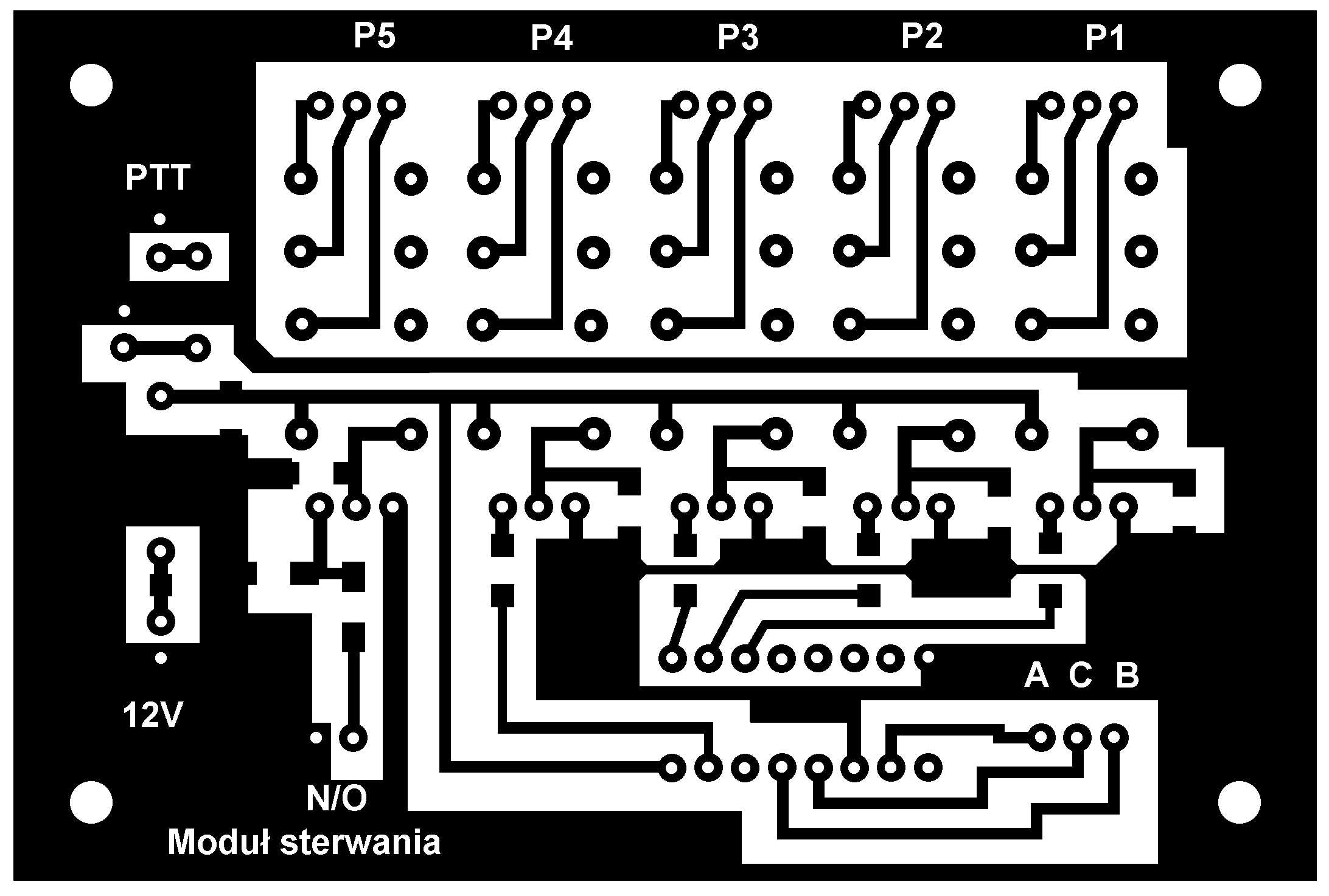

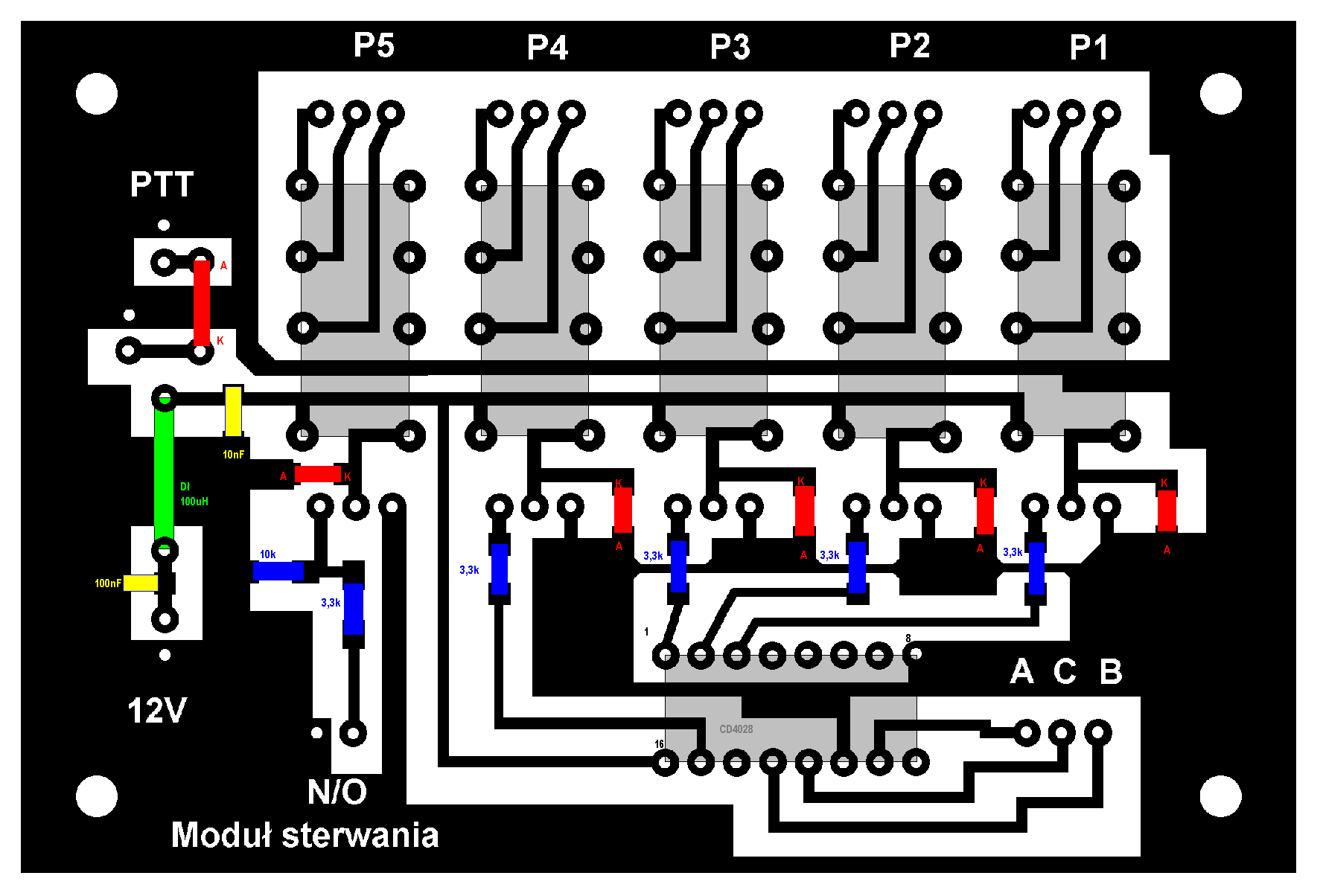

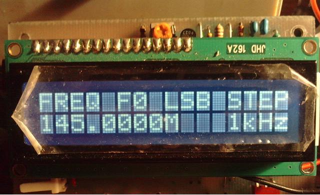

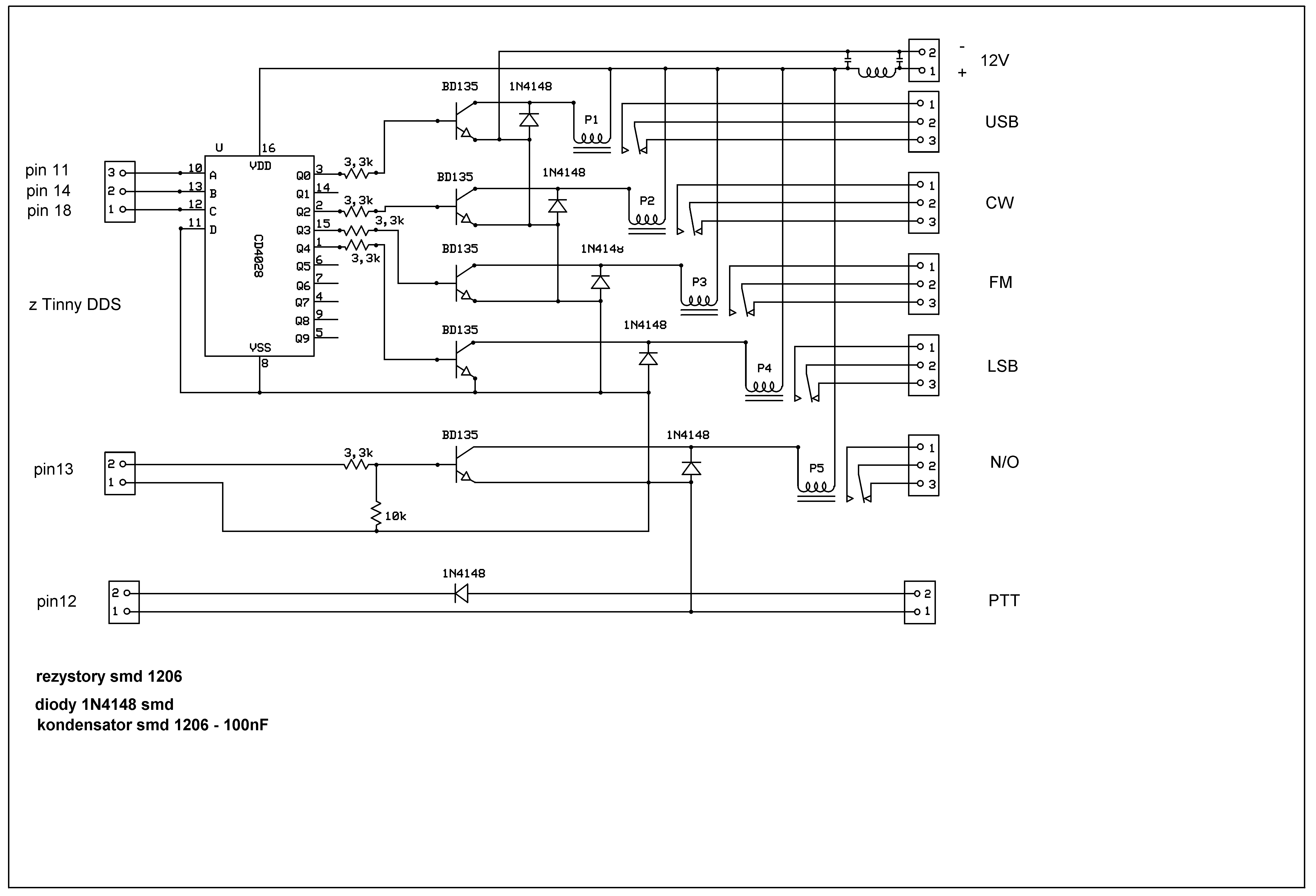

Zdjęcie Tinny DDS przystosowanej do moich potrzeb. Jest to obraz wyświetlacz, w momencie uruchomienia syntezy.
Synteza posiada trzy wyjścia na których znajdują się cztery sygnału sterujące.
Przedstawiony schemat sterownika przystosowany jest również do wykorzystania w TRX-e. W odbiorniku część PTT i N/O nie musi być montowana. PCB ma te same wymiary, co układ Tinny DDS. Umożliwia to, zamontowanie sterownika razem z syntezą.
Gotowy, zmontowany układ DDS łącznie z sterownikiem pokarzę ...jak zmontuję.
