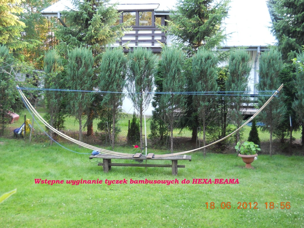

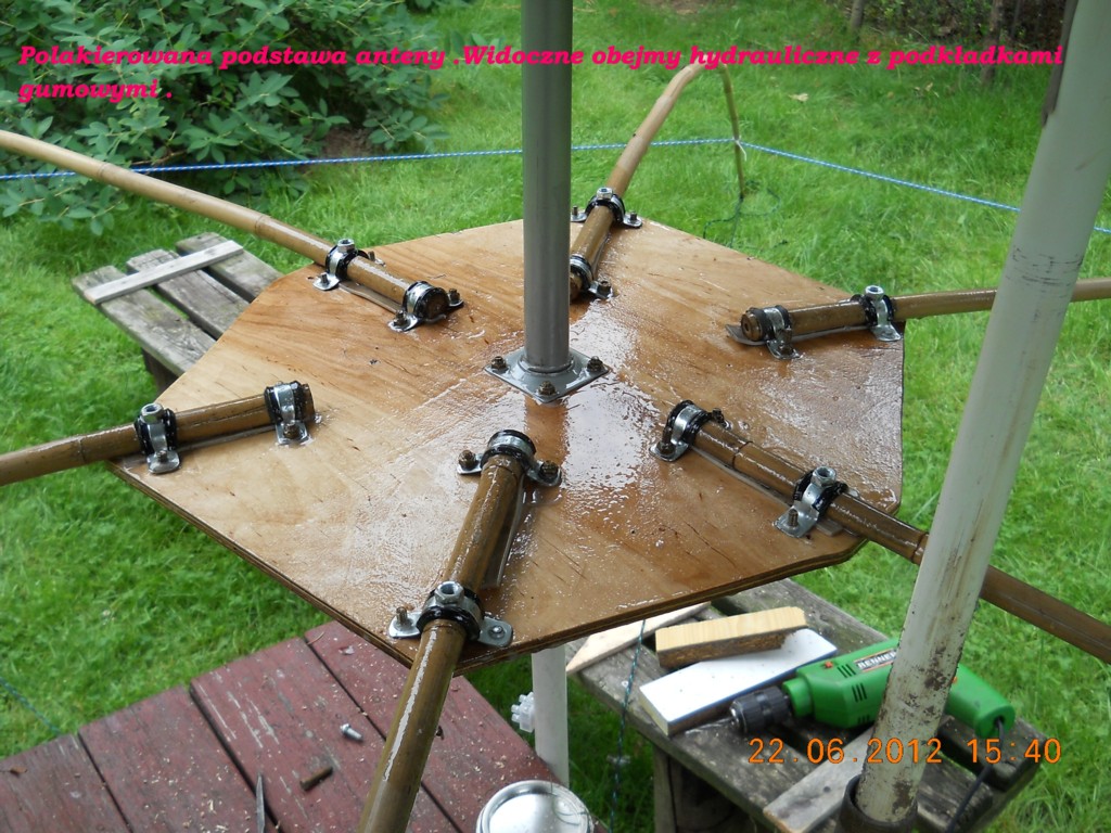

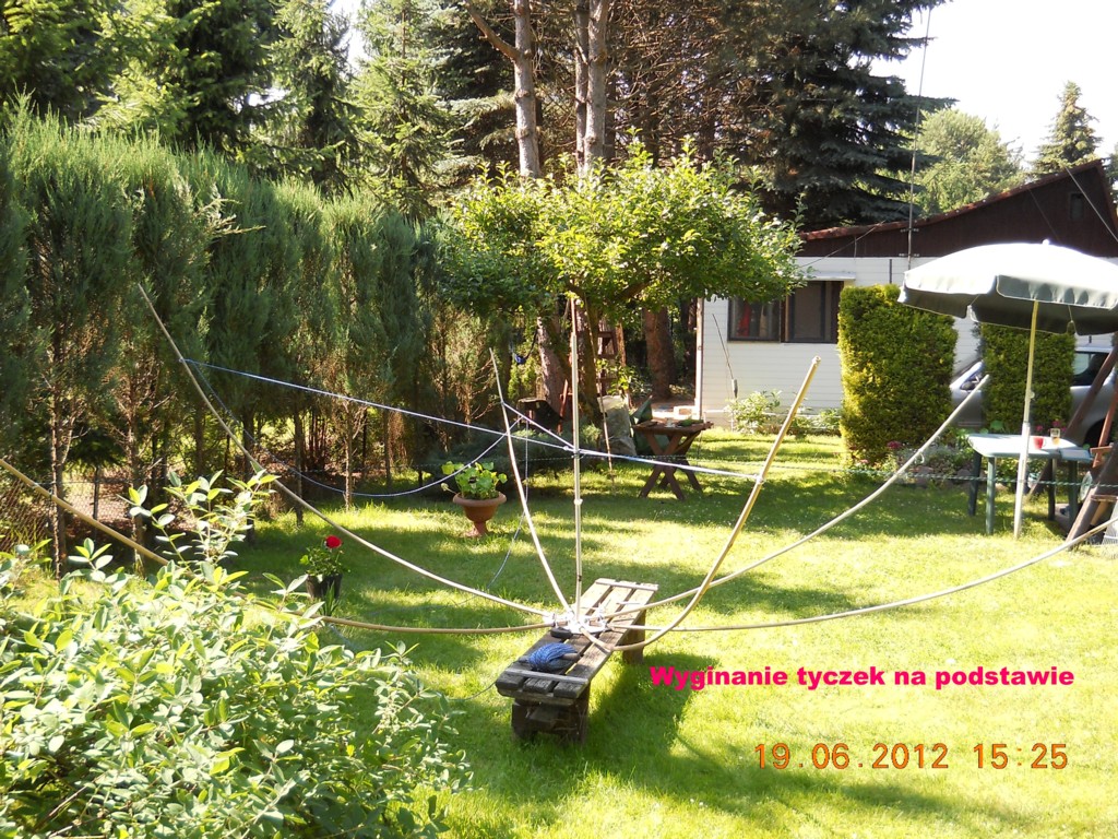

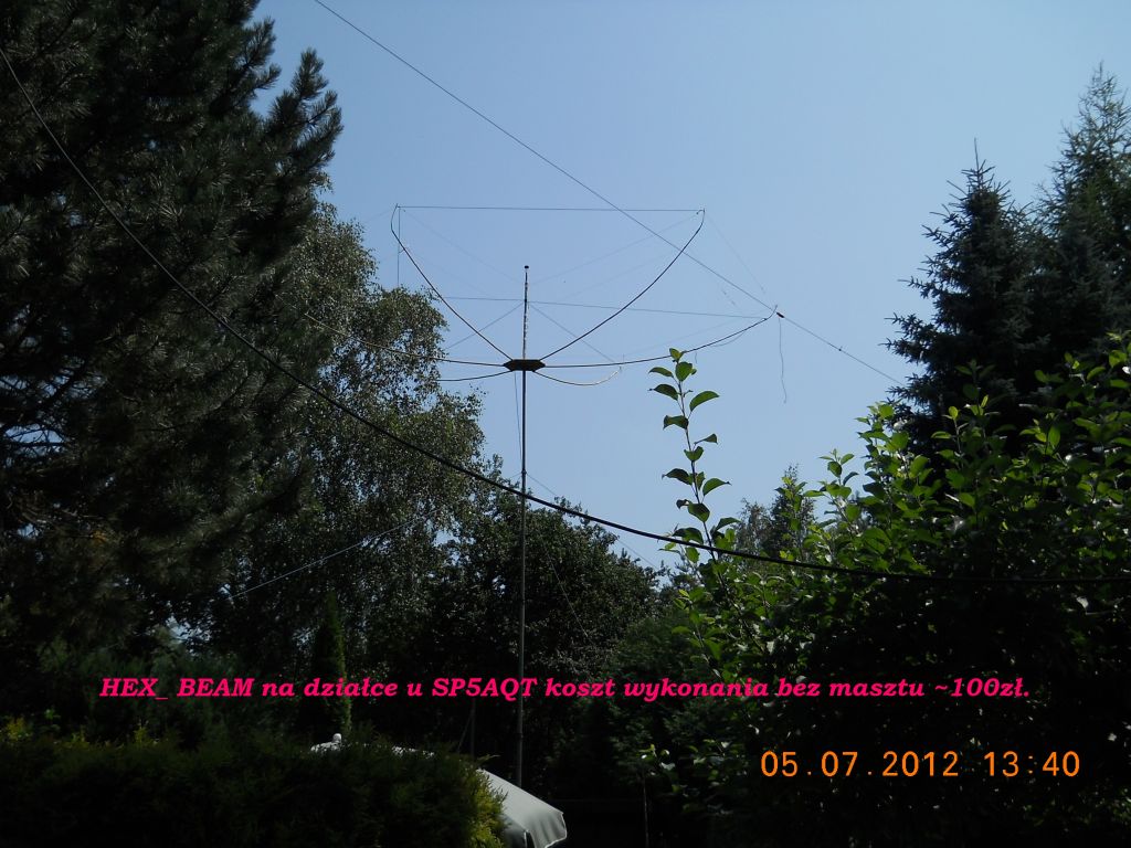

Podczas pobytu na działce wpadłem na pomysł wykonania anteny kierunkowej na wyższe pasma, wybór padł na HEX-BEAMa
Kalkulacja wypadła jak poniżej.
Tyczki bambusowe l=305 cm po 4,7 zł za szt. -28 zł
Sklejka 10mm wodoodporna 50X50 cm do wykonania podstawy - 8 zł
Lakier wodoodporny 0.5l - 18 zł
Rurka o średnicy 30mm z kołnierzem - 5 zł
Pręty do przedłużenia bambusów z tarnamidu średncy 8mm - 4 zł
Linka do wstępnego formowania tyczek - 5 zł
Obejmy zaciskowe regulowane 6 szt po 1.5 zł - 9 zł
Obejmy dwudzielne 1/2 cala 6 szt po 2 zł - 12 zł
Listwa kostek zaciskowych na przewód 5 mm - 6 zł
Taśma izolacyjna - 6 zł
Rura winidurowa średnicy 28 mm 1.2 m - 4 zł
Opaski zaciskowe 100 szt - 5 zł
Razem 110 zł
Przewody na wibrator i reflektor pochodzą z rozplecionej linki miedzianej 7X1.2mm. Podobne linki zalegają u kolegów bo czasami są za krótkie ale po rozpleceniu i polutowaniu do wykonania w/w konstrukcji się nadają.
İmage İmage İmage İmage
Jak zwykle nie mogę sobie poradzić z poprawnym wstawianiem załączników za co kolegów przepraszam. Informacje na temat
konstrukcji tej anteny można odszukać na stronach K4KIO i prekursora G3TXQ.

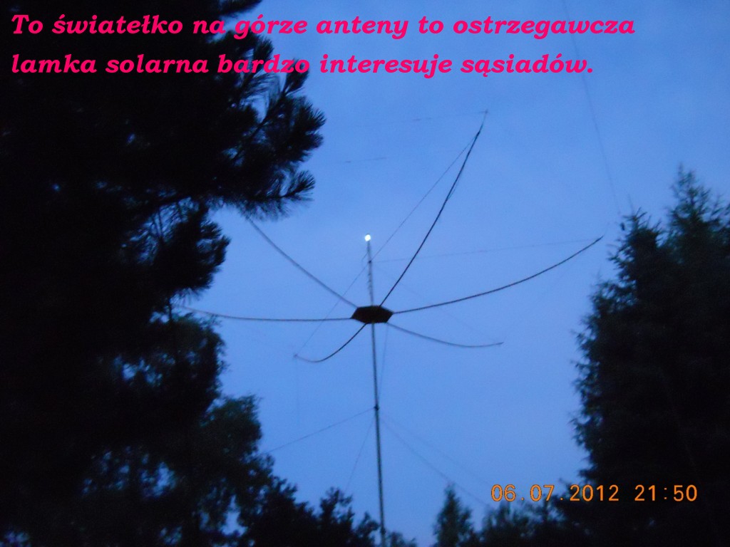

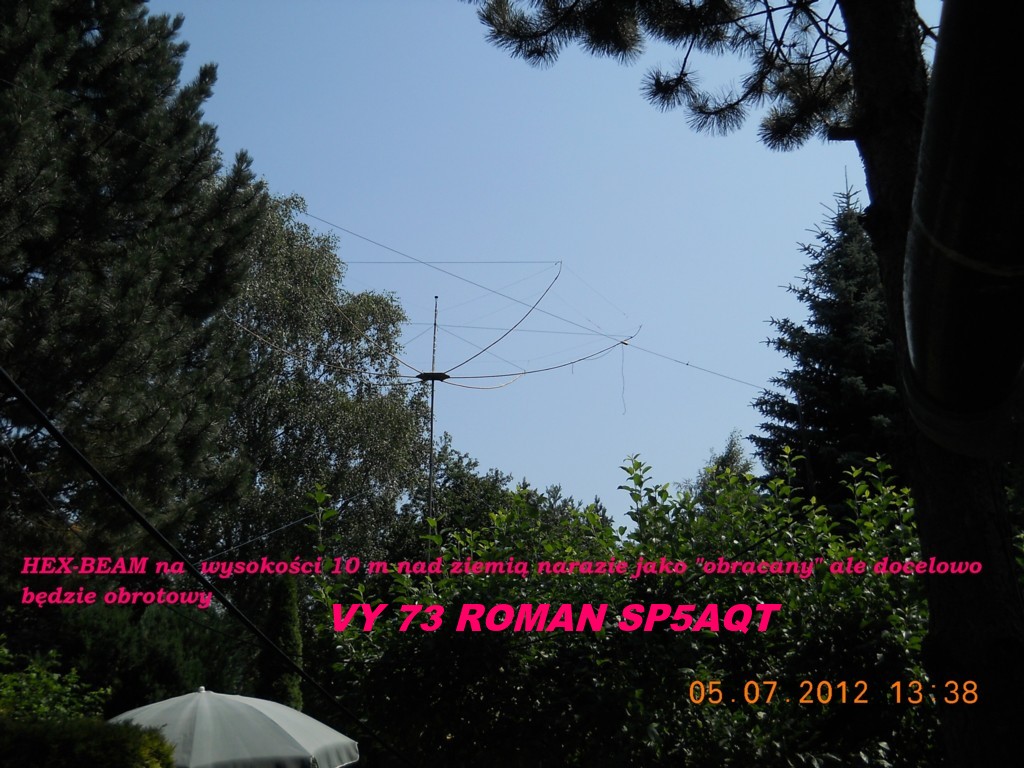

Z anteny korzystam kilka dni i jestem zadowolony. Z mocą 8-10 W zaliczyłem ZL, VK, kilka stacji ze Stanów, JA itd.
Jeżeli ktoś chce się pobawić to warto. Strojenie anteny należy rozpocząć od 14-ki i poszczególne pasma stroić na początek pasma. Po podniesieniu na odpowiednią wysokość rezonans przesuwa się do góry.
Powodzenia w konstrukcjach VY 73! Roman SP5AQT

Znakomita robota. Gratulacje ! Też zastanawiam się na anteną na pasma od 20m wzwyż. Użycie tyczek bambusowych jest ciekawym i tanim rozwiązaniem. Zastanawiam się jednak nad ich wytrzymałością. Mam teren otwarty, północna Polska i czasem tu nieźle wieje. Drugie pytanie o "pręty do przedłużenia bambusów z tarnamidu średnicy 8mm" - do czego były potrzebne jeżeli tyczki mają już po 3 m każda ? Jaki rotor przewidujesz ?

Czesc Roman,
Jezeli chodiz o antene typu Hexbeam to mam ja od ok 2 lat.Sprawuje sie wysmienicie ( nawet przetrwala huragan Irena w tamtym roku ).Jezeli chodzi o bambusowe "tyczki" to jest duzo roznych opini na ten temat. Ja osobiscie mam i polecam rurki z wlokna szklanego. Jezeli jest ktos zainteresowany to jest nawet grupa na yahoo dotyczaca Hexbeam.Jezeli jest ktos zainteresowany to zapraszam na moja strone https://sites.google.com/site/tarniowy/ac2fc . Na zakonczenie dodam ze mozna ta antena wykonac jako 3 elementowa ( pelno wymiarowa bez trapow itd.).
