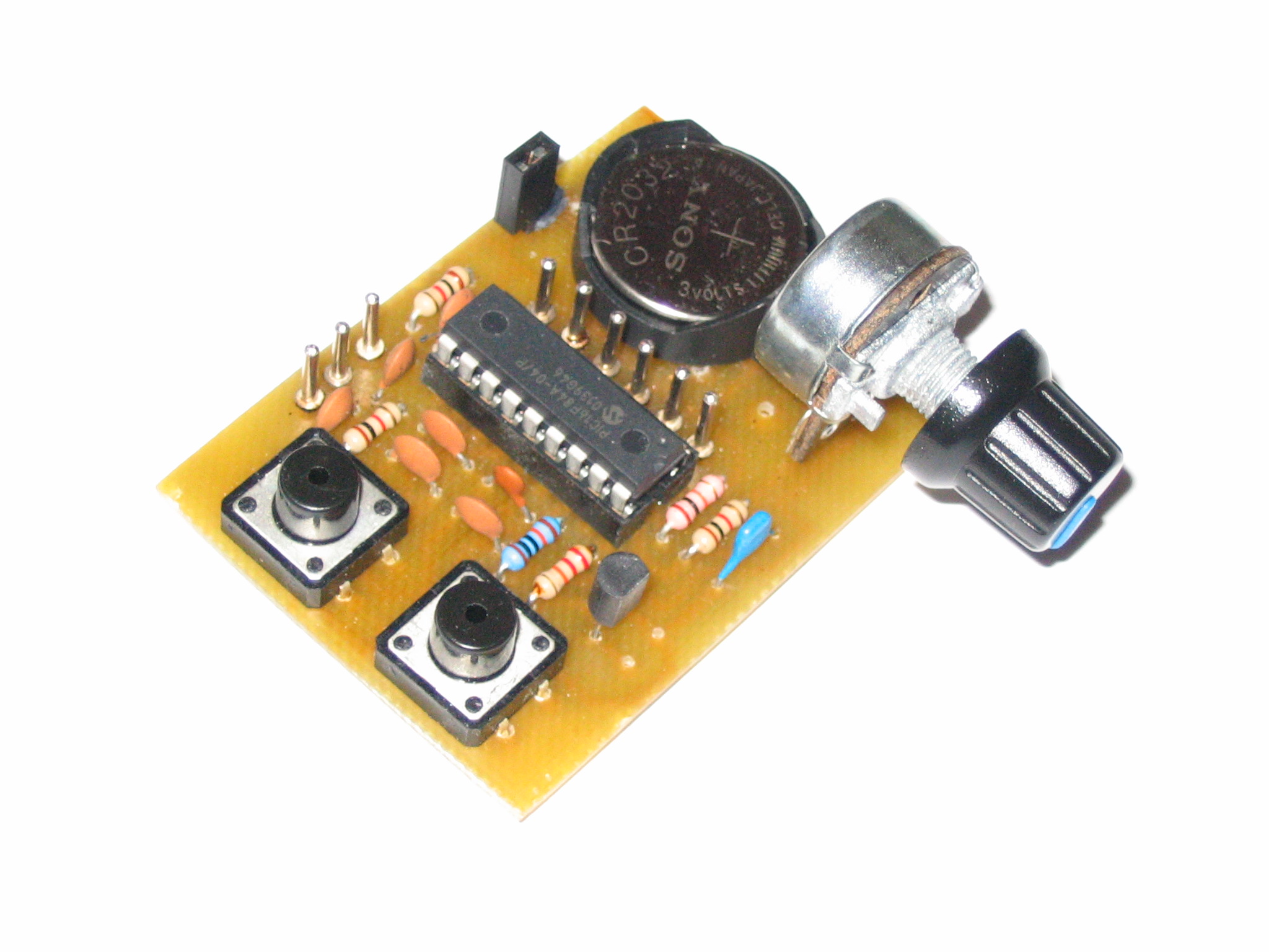

wracając do tematu to płytka klucza wygląda tak wiec jak widać jest malutka. co w niektórych przypadkach jest ważne
a tu mały teścik
czyli podłączyłem klucz pod wejście dla klucza sztorcowego w moim stacjonarnym klucza elektronicznym. Jak słychać nadawanie idzie mi jeszcze koślawię Blush

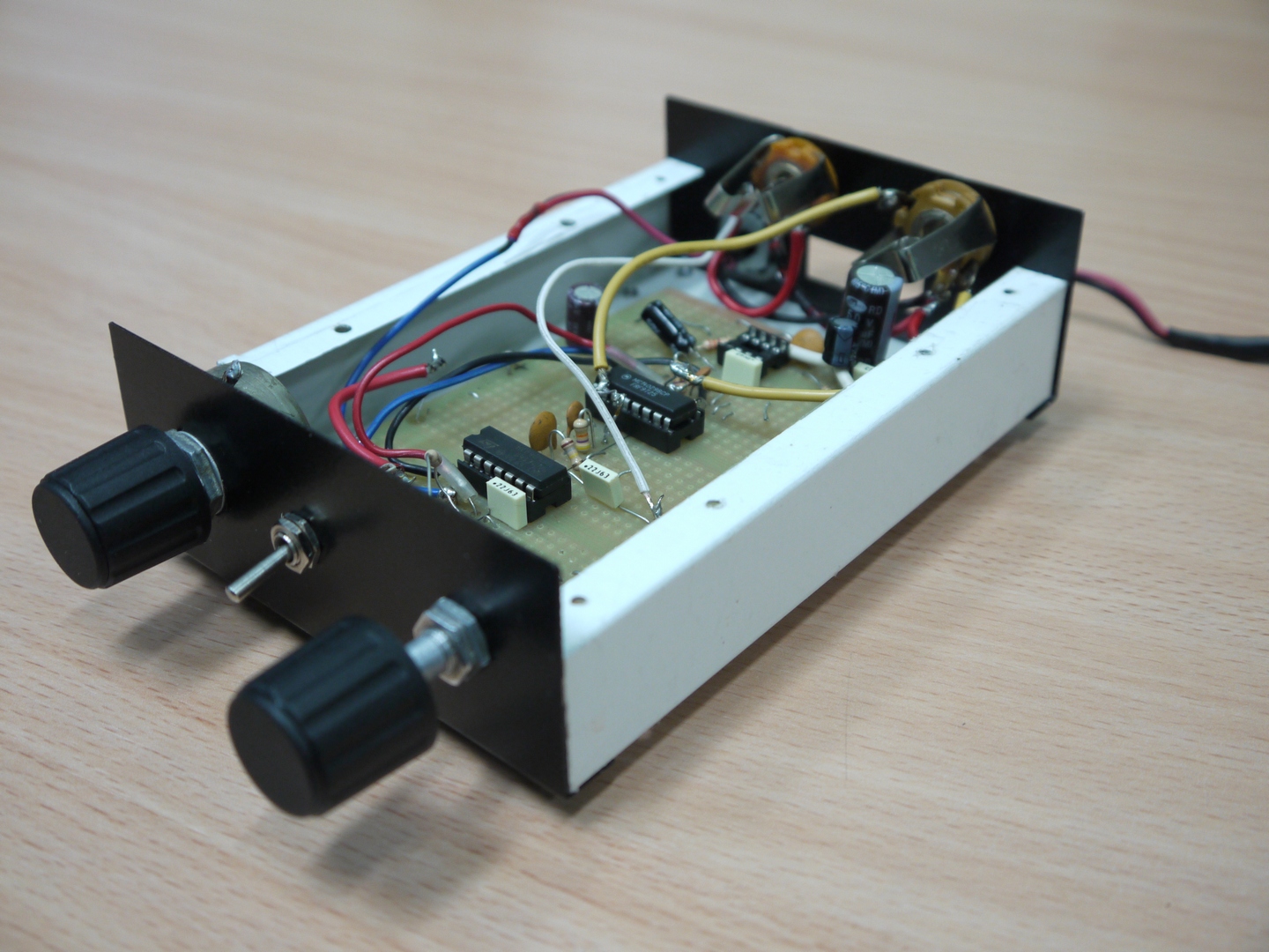

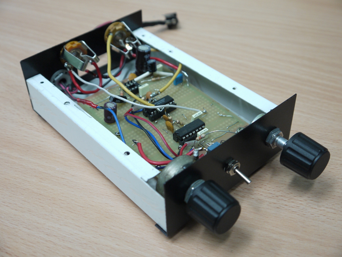

Jako ciekawostkę dorzucę i ja "mały" klucz. Pomysł pochodzi ze strony OH2NLT, gdzie można znależć wszystkie niezbędne dane wraz z kodami. Robiąc płytkę miałem ochotę zastosować elementy 0402 ale jak porównałem to z potencjometrem i gniazdkami to zrezygnowałem. Po prostu głupio by to wyglądało. Ponad to miałem wtedy po raz pierwszy do czynienia z procesorem PIC10F206 w takiej właśnie obudowie i to było główną przyczyną złożenia tego klucza. İmage İmage
