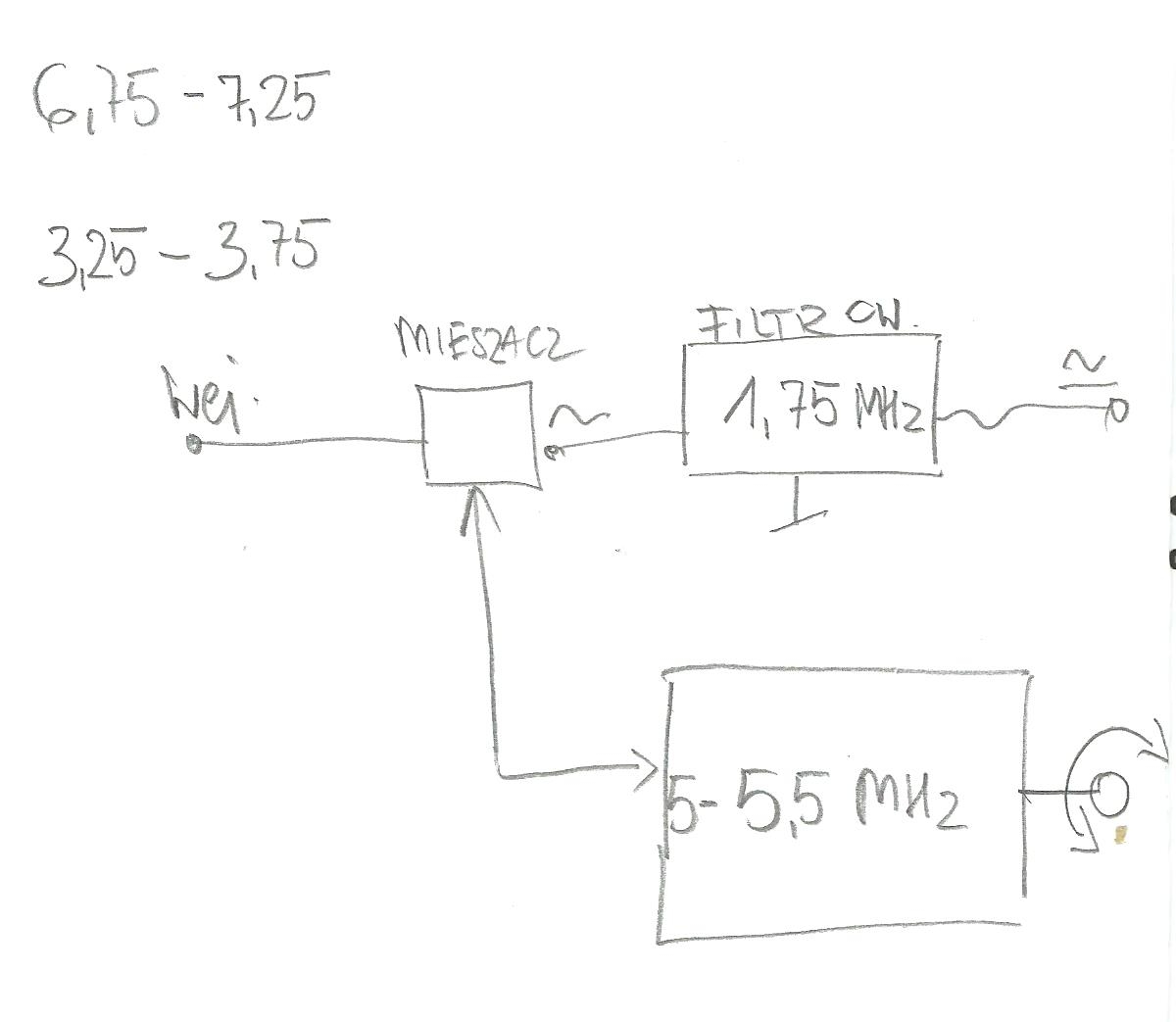

Żeby nie zaczynać nowego wątku.
Kupiłem VFO od jakiegoś YAESU 5-5,5 MHz.
I znalazłem na Allegro filtr CW 1,75 MHz.
Pasowało by mi kupić ten filtr i zrobić tak jak na rysunku.
Czy to dobry pomysł?

Lustro blisko ;-( Trzeba dobrze odfiltrować 40m bo będzie strasznie właziło - ale to nie powinno być dramatycznie trudne.

Mam filtr strojony wejściowy od jakiejś aparatury wojskowej. Bardzo stromy.
Dało by radę...
No sam nie wiem...
