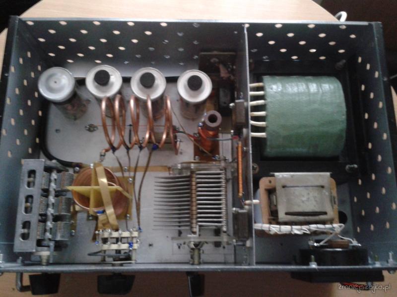

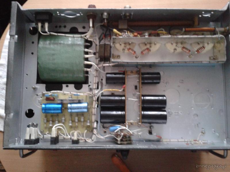

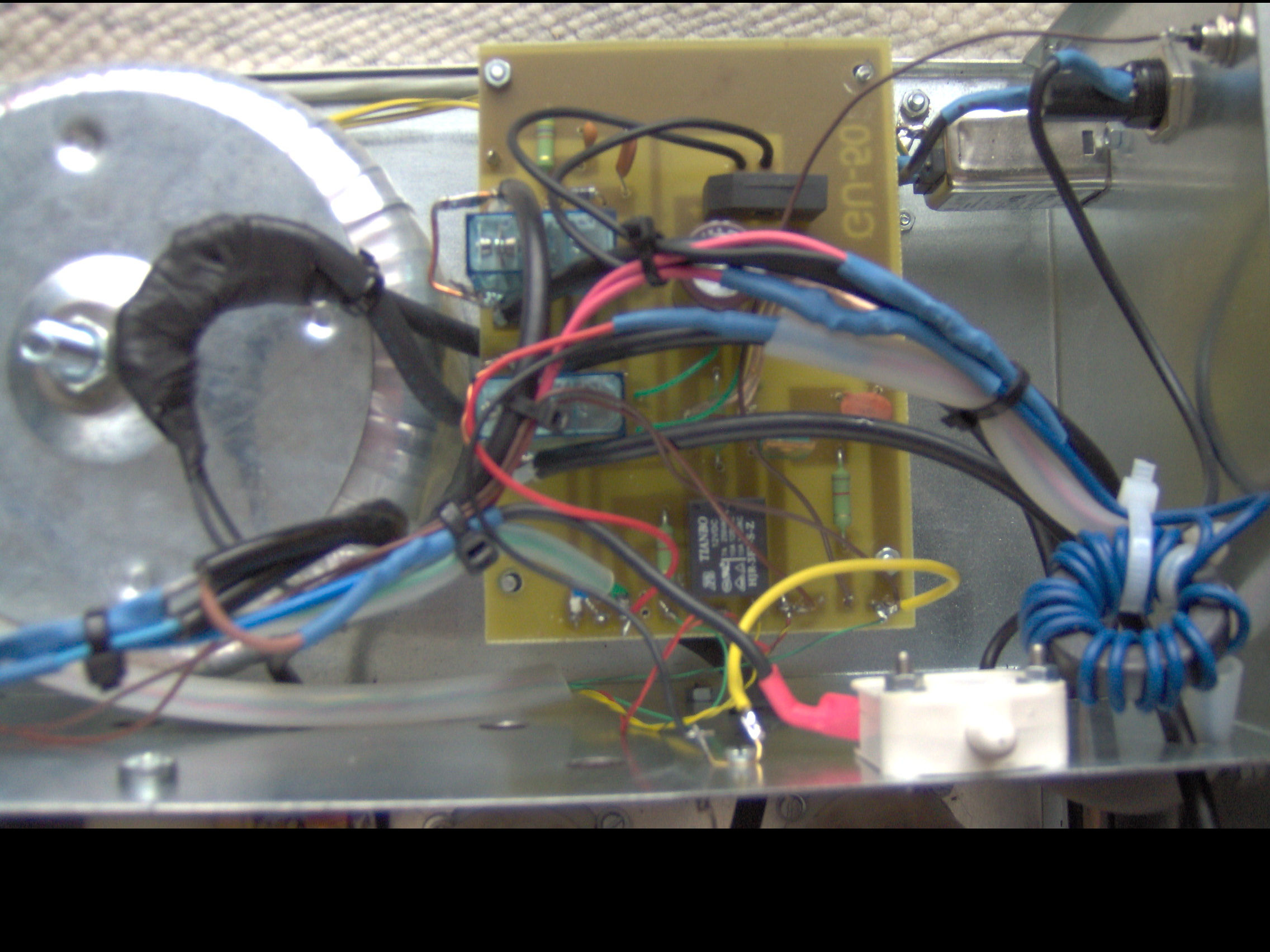

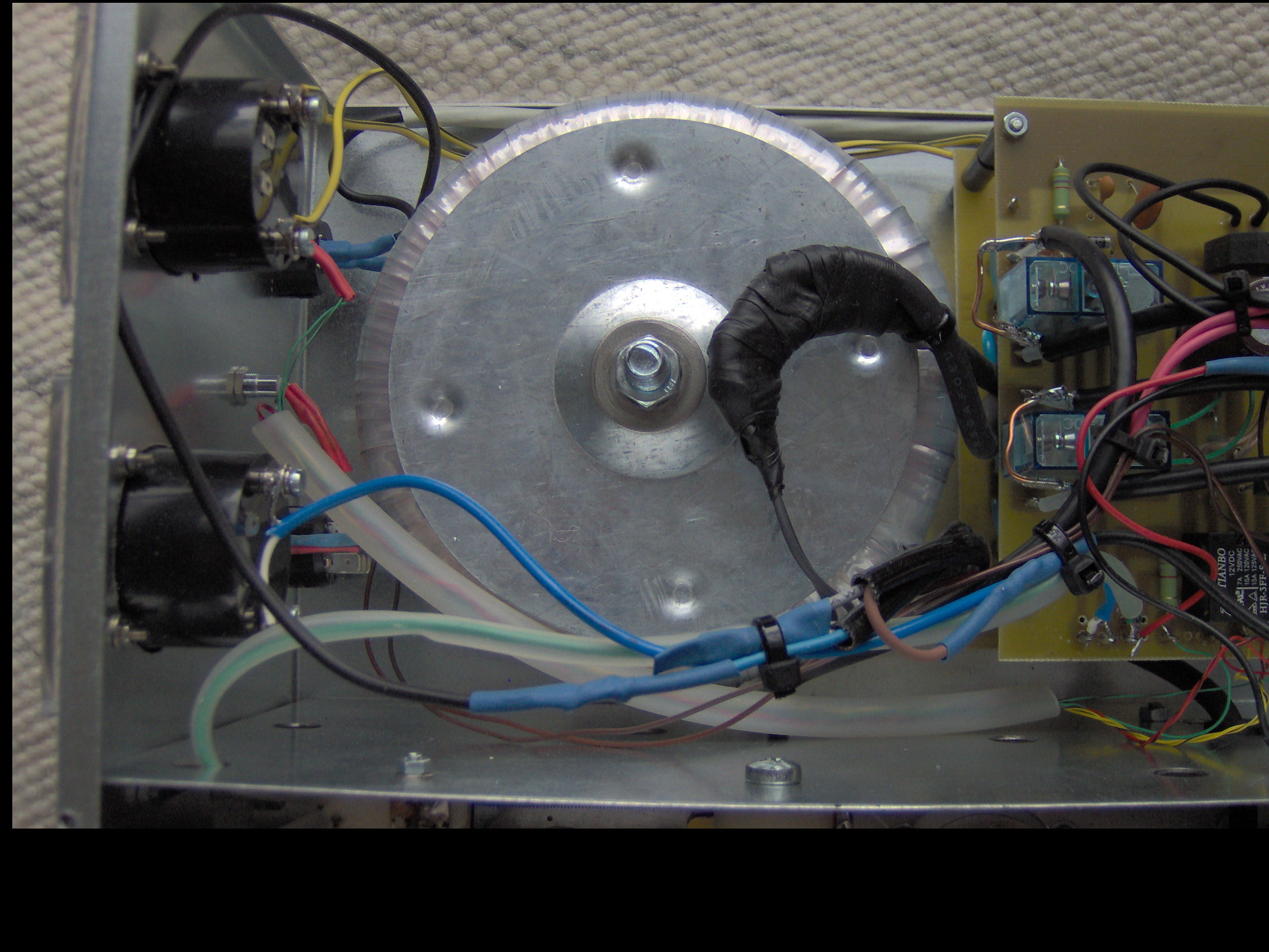

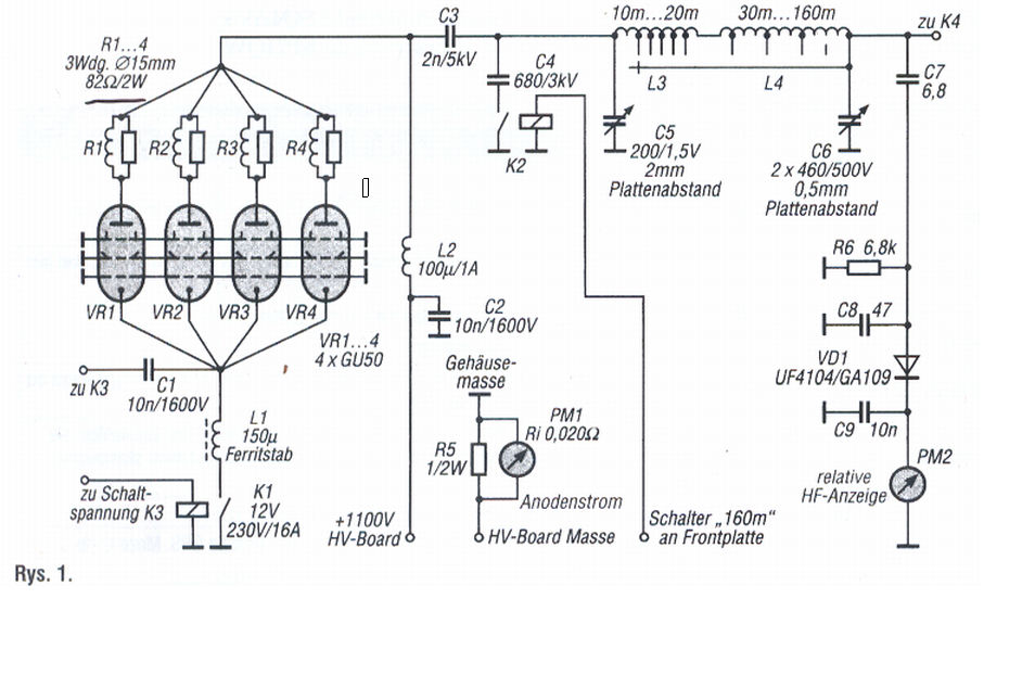

W ostatnim okresie czasu zostałem na krótko użytkownikiem PA marki TELTOW. Do niedawna był produkowany w Niemczech. Jest to wzmacniacz lampowy na pasma KF zbudowany na 4xGU50 . Moc wyjściowa ok.500W na niższych pasmach i 350W na 28MHz. Jest to końcówka sterowana w katodzie z uziemionymi siatkami. Impedancja wejściowa ok.50 om. Fabryczny TRX przyłącza się do PA za pomocą krótkiego odcinka kabla koncentrycznego. Moc potrzebna do pełnego wysterowania ok. 60W. Dostrojenie PA do zespołu antenowego za pomocą Pi-Filtra . Moc wzmacniacza regulujemy zmieniając moc wyjściową TRx-a .
Po rozkręceniu obudowy okazało się , że jest to bardzo prosta i zwarta konstrukcja z wbudowanym zasilaczem. Rdzeń toroidalny dostarcza dwóch napięć zmiennych : 12.6V żarzenia ( napięcie to po wyprostowaniu służy jako napięcie do sterowania przekaźnikami N-O ) oraz napięcia 400V które po powieleniu X2 służy jako anodowe.
Dokładny opis wzmacniacza w czasopiśmie FA09/2008 oraz artykuł w Świat Radio 01/2009. Wmacniacz ten jest alternatywą dla nadawców którzy chcą podnieść moc swojego urządzenia ,a w szczególności dla pracujących emisjami cyfrowymi . Urządzenie jest tak proste w swojej konstrukcji że jest możliwe do zbudowania przez amatorów nie mających dotychczas do czynienia z lampami. Jeszcze wiele lamp GU50 znajduje się w naszych szufladach więc może warto zainteresować się tym projektem.

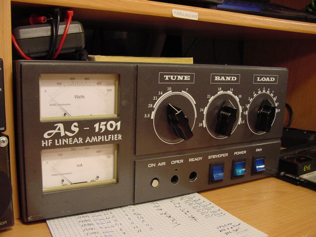

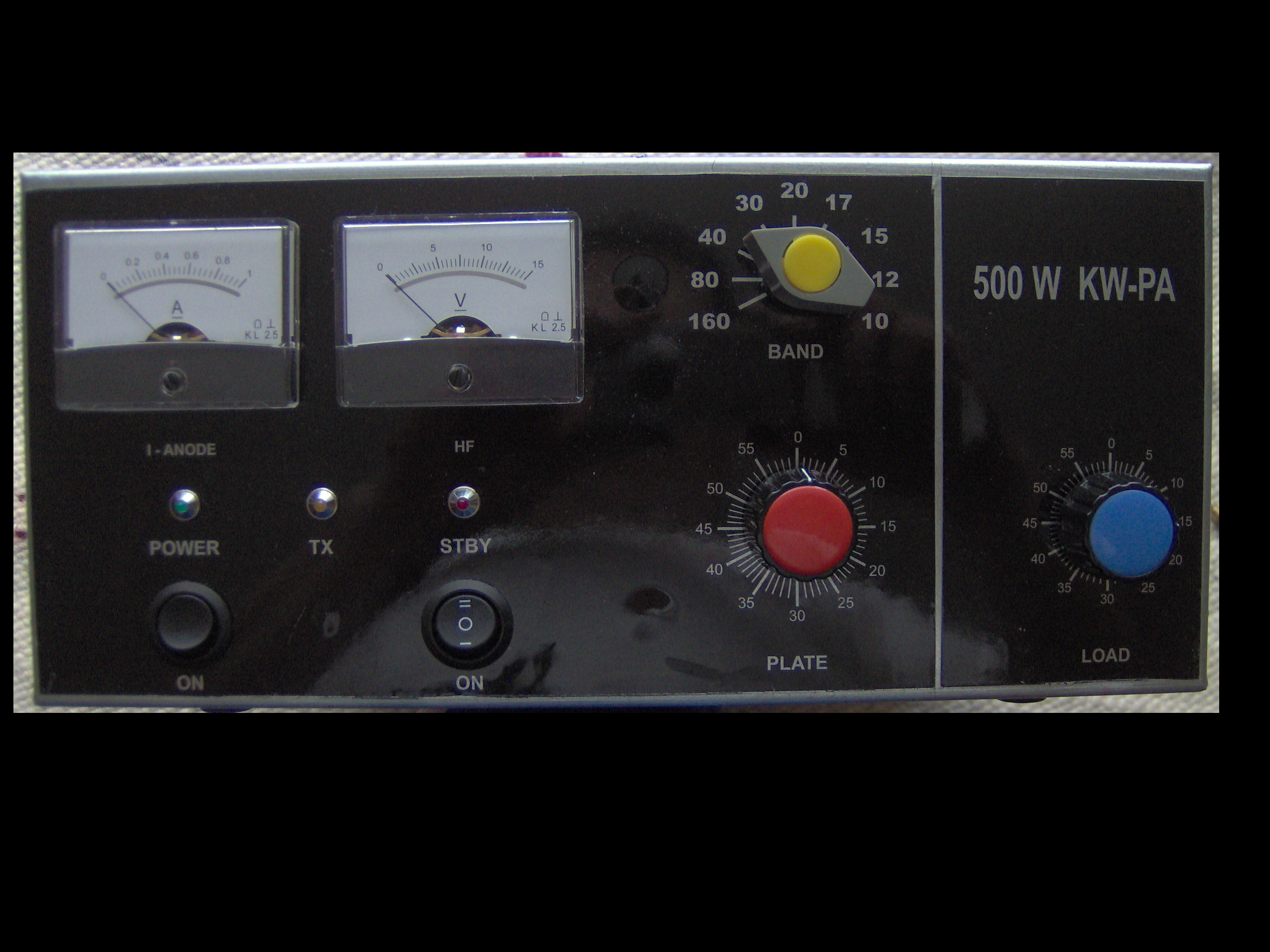

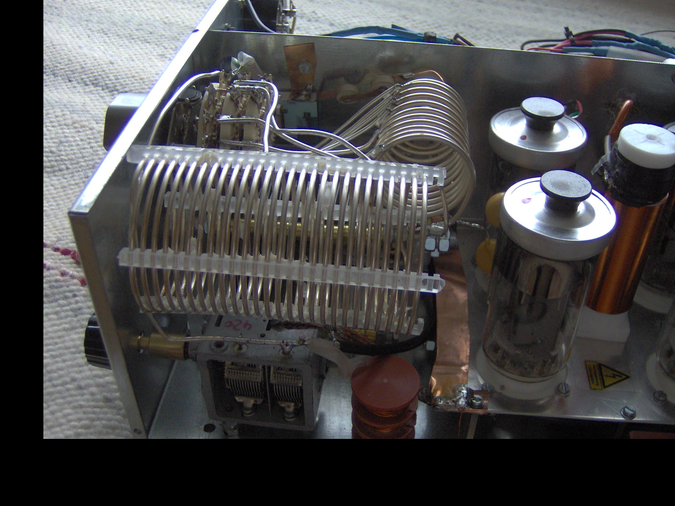

Witaj, jestem swiezo "po" , wlasnie kilka dni temu skonczylem swoj uklad PA na 3xGU50 ;-) , wykonalem to calkiem "po swojemu" odpuszczajac sobie "miekkie trafo", i stosujac powielanie z sieci , ale do rzeczy, podajesz parametry tego PA z praktycznych pomiarow? czy z ulotki reklamowej?
Moc hmm do anteny czy doprowadzona do anod ??? czy moze jeszcze inaczej?
Przestrzegam przed probami "powielenia ukladu"" w oparciu o pokazany schemat ... jest delikatnie mowiac niekompletny.
Wartosc kondensatora antenowego w PI filter ;-) jesli nawet sie to jako tako zestroi na 3,5 MHz to na 1,8 MHz zycze powodzenia, pomijam fakt ze wlasnie max 960pF antenowego , wymusi nienaturalnie doza wartosc indukcyjnosci cewki PI filtra...o ile pamietam w tym ukladzie i nie tylko w tym m.innymi w tzw PA FL500 ( tez 4xGU50) po pierwsze prad idzie, lampy sie gotuja a mocy do anteny jakos nie widac szczegolnie na 24 i 28 MHz .. .
To o czym tu pisze opieram na trzech tygodniach testow PA FL500 i miesiacu budowy swojego ukladu....
W FL500 moc do anteny przy sterowaniu z PILIGRIM 20 Wzawierala sie w zakresie 200...250 W ( moc mierzona w antenie i na obciazeniu 50 OHM a nie liczona z prad razy napiecie hi ) , a na 24 MHz gora 60W i na 28 MHz to nie byl wzmacniacz tylko tlumik .
Przy podlaczeniu trx z moca wyjsciowa 100W ( dzieki ze mial dobre ALC) , w zaleznosci od pasma ALC dopuszczalo do gora 60W a na 28MHz scinalo do 10W i efekt byl jak z moim PILIGRIM ;-).
W nowej konstrukcji mam 300...400W w antenie i na 28 MHz niestety tylko 280W przy sterowaniu 20W .... testow ze sterowaniem moca wieksza jeszcze nie robilem.
W przedstawionym ukladzie podpinanie trx'a bezposrednio uwazam za "zbrodnie"
bo to jest meczenie tranzystorow w koncowce TRX,a , w najgorszym przypadku nalezy zastosowac trx z ATU ew. skrzynke ( jesli trx jej nie posiada).

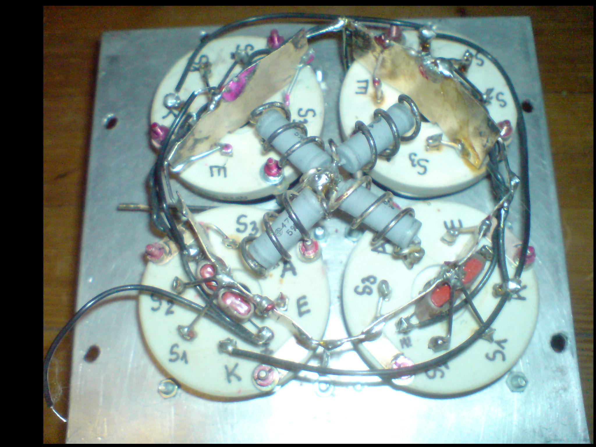

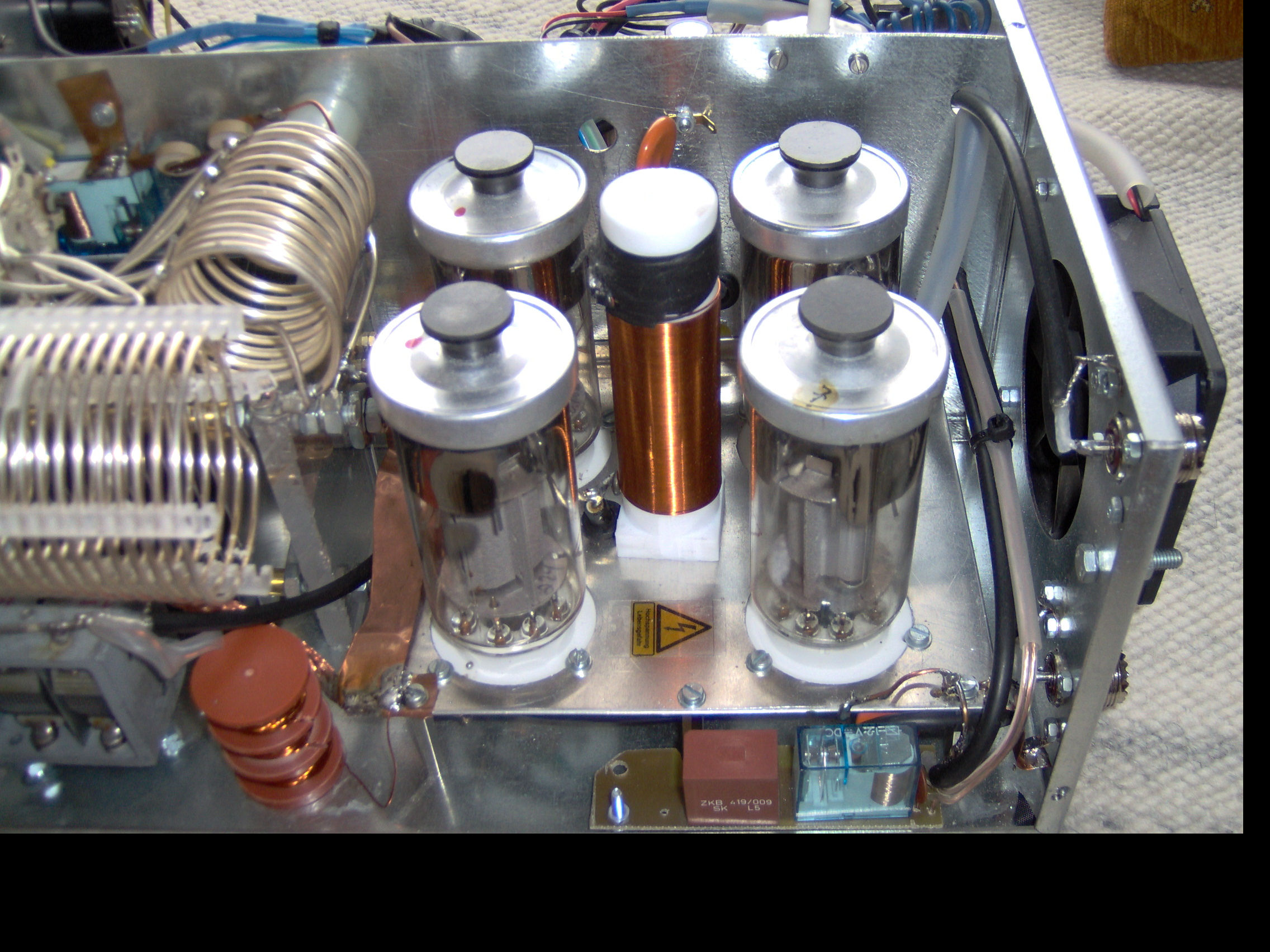

Na foto nie widze jak i z czego wykonano C blokujace napiecie andowe przy dlawiku i C sprzegajacy anody z PI filtrem ( wazne bo grorzi pozarem albo smiercia ;-)...
w sumie zastanawiam sie czy opisac swoje PA bo wymaga stosowanie konkretnych elementow a przypadkowe moga narobic nieszczescia ...
na poczatek obrazki hi
pozdrawiam
Krzysztof SQ8Z

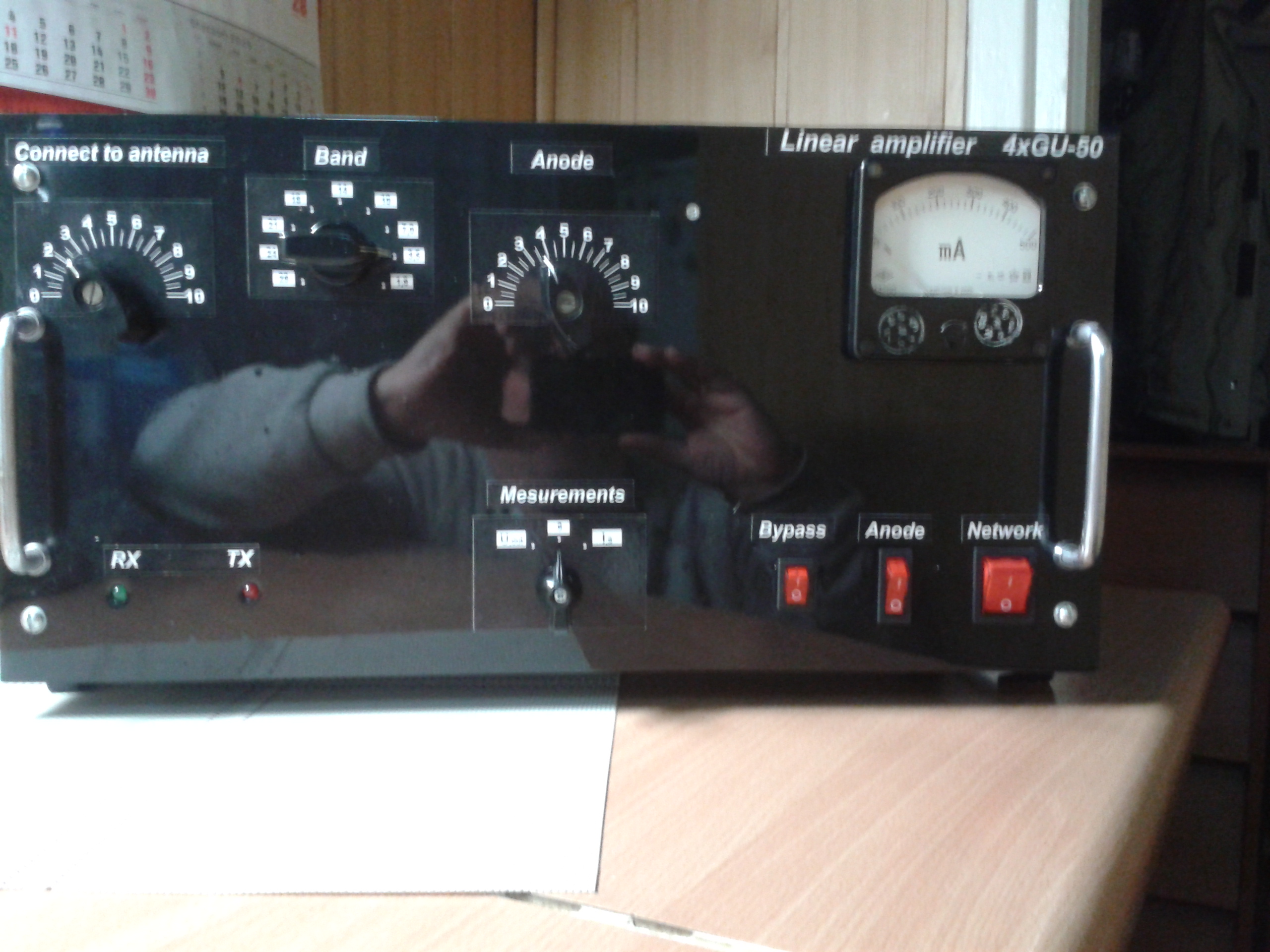

Koledzy , nie ma się czym podniecać. W ostatnich dziesięcioleciach powstało bardzo wiele konstrukcji wzmacniaczy na lampach GU50. Historia tej lampy jest bardzo stara. Zaprojektowana została w niemczech przed drugą wojną światową pod nazwą LS50. Rosjanie skopiowali ją zmieniając jedynie cokół i taką wersję produkowali przez wiele lat jak i przekazali dokumentację do Laminy
Obudowa, którą zaprezentował Krzysztof bardzo mi się podoba.

Krzysztofie, po przeczytaniu Twoich uwag nie znalazłem informacji w jakiej konfiguracji pracuje Twój wzmacniacz - wspólna katoda, czy siatka, jak dopasowałeś wejście? Dobre dopasowanie wejścia jest dużą sztuką - o wspólnej katodzie jest łatwiej za pomocą rezystorów siatkowych, ale bywają problemy ze stabilnością, z kolei w katodzie przy bezpośrednim lub transformatorowym sterowaniu dopasowanie występuje tylko dla maksymalnej mocy. W profesjonalnych układach stosowało się specjalne układy, np. na wyższych częstotliwościach - cyrkulatory.
Wielu kolegów ma różnego rodzaju podobne zabytkowe wynalazki i z pewnością nie zechcą ich oddać do muzeum. Konkretne informacje oraz schemat byłyby dla nich cenne. Mogliby udoskonalić swoje konstrukcje.

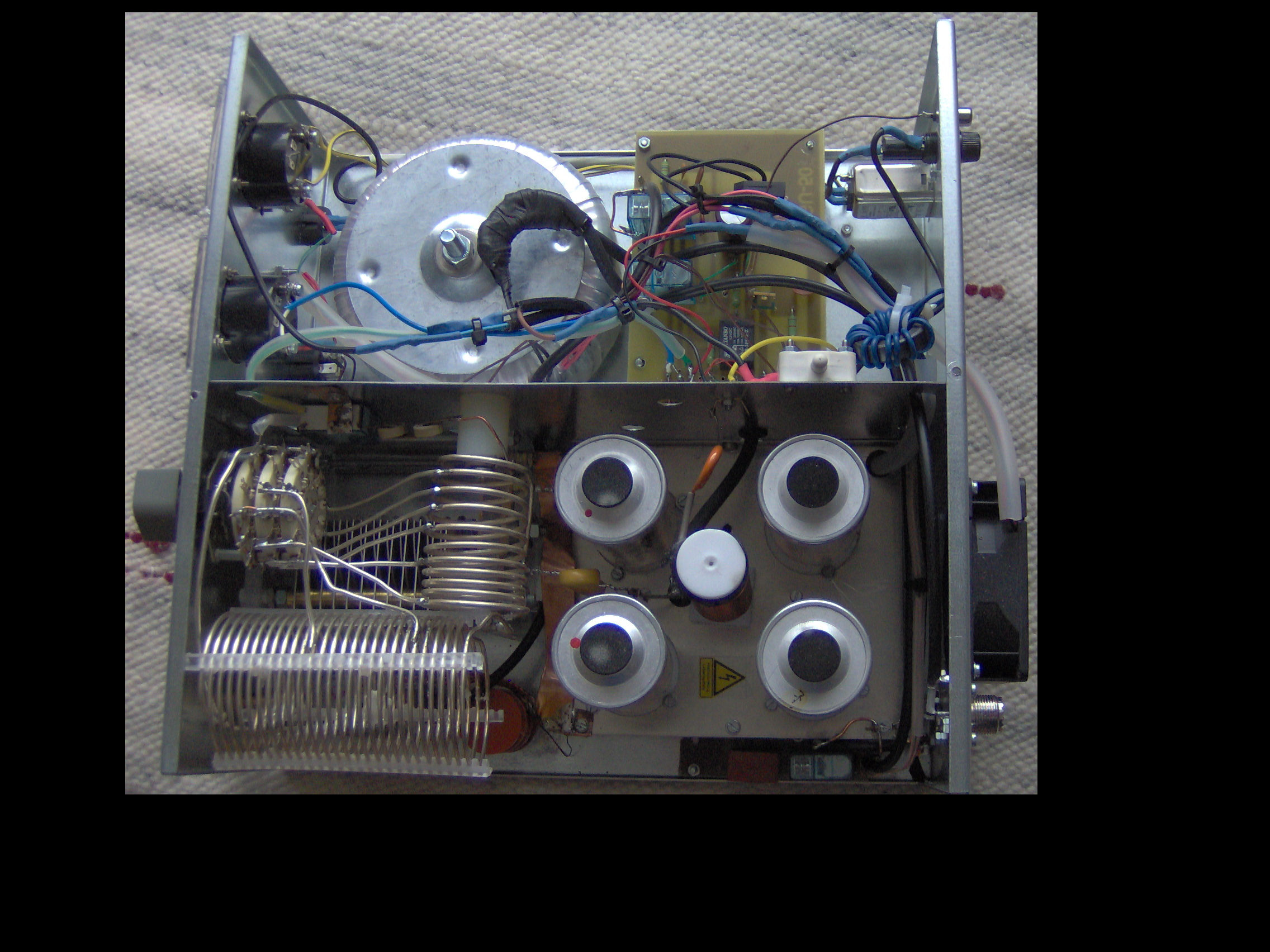

zakladajac nowy watek ( a uwazam ze mnozenie watkow sensu wielkiego niema ), przedtsawilbym te zabawke jak nalezy.Po swoich bardzo skromnych ale w sumie sukcesem zakonczonych eksperymentach w tej materii , doszedlem do wniosku ze zaczne od lekkiej krytyki konstrukcji niemieckiej firma - nazwa miasta ;-).

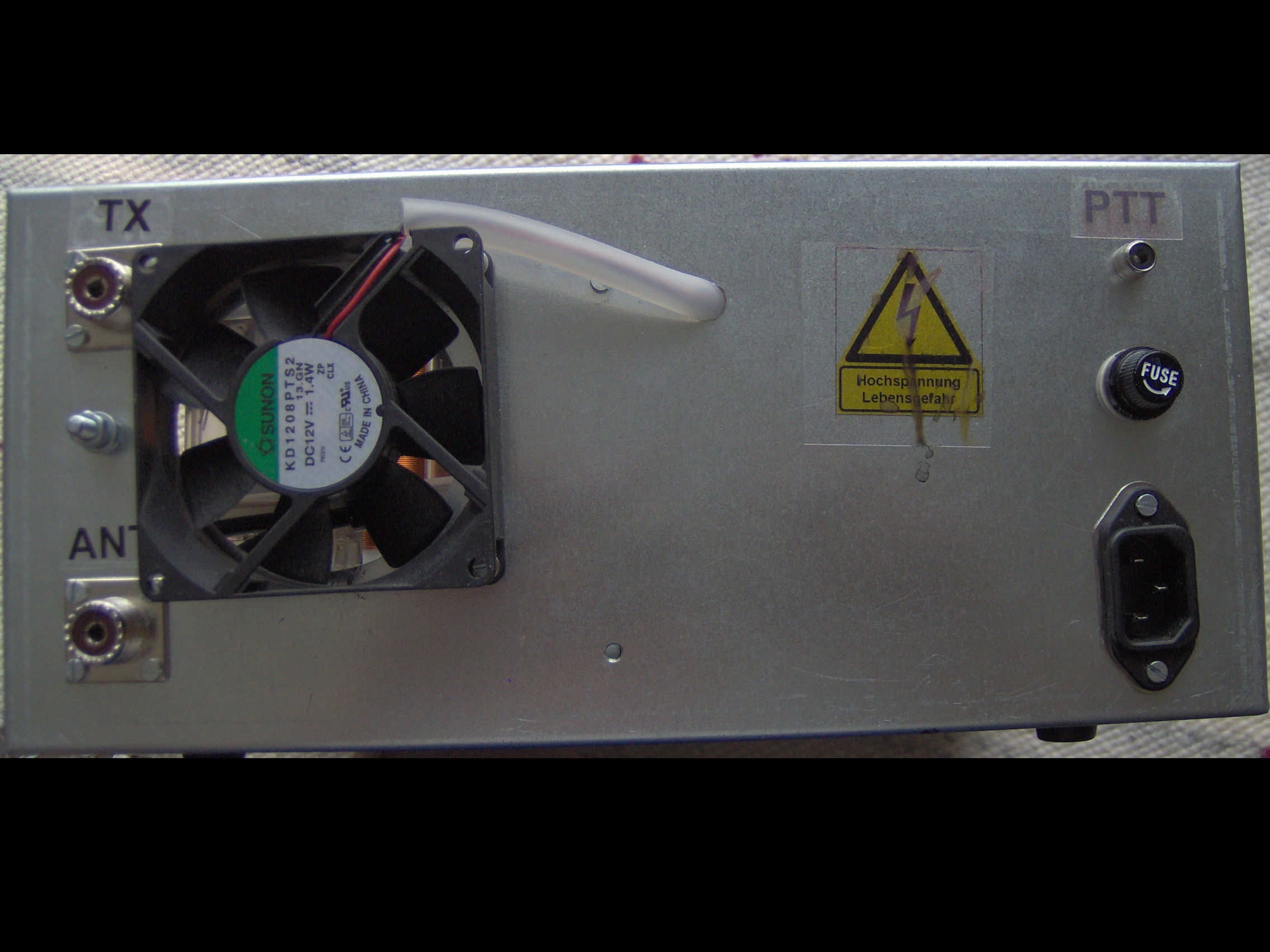

W wielkim skrocie , uklad z "uziemionymi siatkami", ale zasilany z powielacza beztransformatorowo prosto z sieci. Aby uklad ten bezpiecznym byc mogl , masa dla DC i MASA dla w.cz sa odseparowane galwanicznie. Aby konstrukcja byla bezpieczna nalezy uwzglednic kilka czysto technicznych i konstrukcyjnych szczegolow, oraz zastosowac elementy pewne ( nibieskie pastylki raczej zdecydowanie nie hi).
Dopasowanie wejscia w przypadku tego ukladu limituje dlawik katodowy ktory wykonac nalezy w formie trafa ( i tu troszke schodow hi), natomiast doprowadzenie do rownego wzmocnienia na wszystkich pasmach 3,5 do 28 MHz wymagalo troszke zabawy. Pewna ciekawostka i nie do konca rzetelnie opisana kwestia jest wstepne strojenie PI filtra, oraz ustalenie rezonansow dlawika anodowego metoda "na zimno"... fotki juz zrobione, schemat sie rysuje, jeszcze troche zrzutow z ekranu z pomiarow VNA i za klika dni cos napisze .
