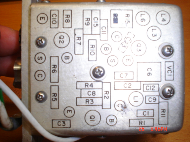

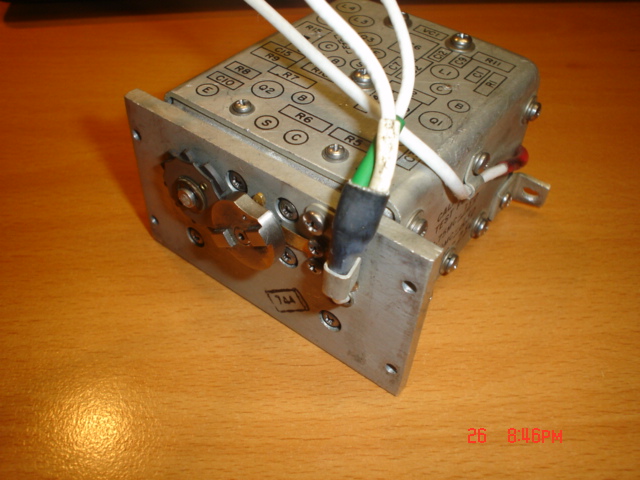

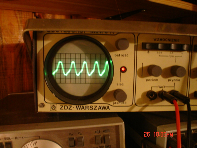

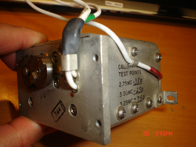

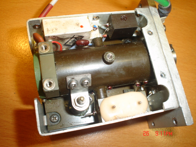

Kupiłem dziś VFO Collins Stroi 2,300 3,300 a ja mam nadzieję przeciągnąć go na 3,600 co by mi wystarczyło.
Są trzy kable ekranowane:
oznaczony na czerwono - nie wiem co , po zwarciu brak reakcji.
oznaczony na biało - zasilanie +12V- 27V
oznaczony na zielono to wyjście.
Strojenie coś jak gdyby helipotem.
Pozdr! Frycz.

Raczej wariometr czyli rdzeń na śrubie mikrometrycznej ale mogę się mylić.

A masz może idea diagram? Bo tak to sie raczej nie da nic wymyślić. Ja znalazł bym cewke i spróbował rdzeniem. Górę zakresu stroi sie rdzeniem a dół kondensatorem. Ale pokaż schemat bo po tych rysunkach to sie niewiele dowiemy. A jsk mam Ci pomóc skoro nie znam układu. Serdecznie pozdrawiam! SP3SUZ

Akurat jest odwrotnie: górne częstotliwości koryguje się pojemnością a dolne indukcyjnością - to przy pojemnoścowym elemencie strojeniowym. Przy jego najmniejszej pojemności na górze zakresu pojemność trymera ma największy wpływ

@sp2JQR Masz rację to zależy od konstrukcji obwodu drgań. ale Kolega nie zamieścił schematu więc napisałem o jednym z wariantów. Generatory strojone pojemnośćią mozna stroić tak jak napisałem za to strojone przenikalnościa czyli ruchomym rdzeniem tak jak np Drake stroi sie pojemnoścowo. Sa dwa trymery odpowiedzialne - jeden z dół drugi za górę zakresu. Z tym że istnieje jeszcze coś takiego jak trymer indukcyjny -hi. Zależnie od tego czy ustawiony jest w szereg czy równolegle inaczej działa i gdzie indziej stroi.
