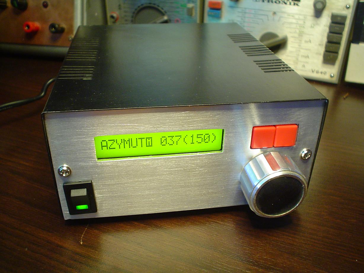

Po roku kręcenia gałą fabrycznego sterownika rotora AR-303 postanowiłem zrobić sterownik automatyczny. W internecie znalazłem kilka opracowań sterowników mikroprocesorowych, które uznałem za nazbyt skomplikowane lub niedopracowane od strony współpracy z programami komputerowymi. Zbudowałem własny układ na Atmega-8, sterujący anteną w azymucie. Aktualnie przez RS-232 sterownik współpracuje z orbitronem przez WiSP DDE Client i z HRD wykorzystując w obu przypadkach protokół GS-232B 9600bps. Projekt jest ciągle otwarty, więc możliwa jest rozbudowa oprogramowania. Szczegóły na mojej stronie

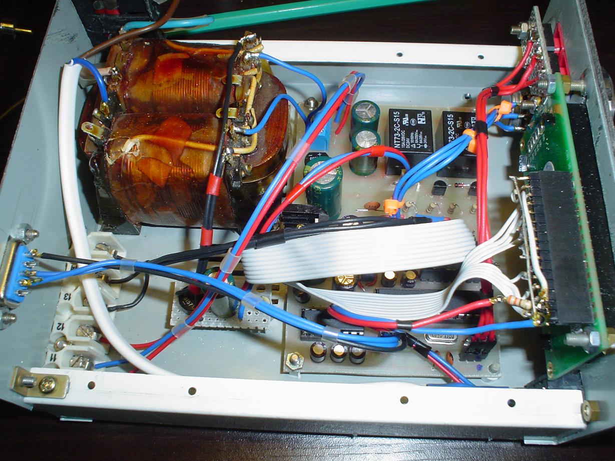

Fajne.
moje 3 grosze (to absolutnie nie krytyka)
1. zostały porty w atmedze, może warto by podpiąć ze cztery przyciski z pamięciami. (chociaż przy sterowaniu "nadążnym" to może przesada)
2. stabilizator na górze albo mierzenie prądu (większa odporność na spadki napięcia)
Reszta - a szczególnie logika działania podoba mi się bardzo.
Mogę z czystym sumieniem odłożyć moje myślenie o rotorze i jak będę potrzebował to powielić Twoje rozwiązanie.

Można oczywiście dorobić pamięci. Obsługując obrotnice nie zauważyłem takiej potrzeby. Przekręcenie potencjometru na żądany azymut trwa zbliżoną ilość czasu co wycelowanie palcem we właściwy przycisk, którego wartość azymutu (po zapisaniu do pamięci mikrokontrolera) trzeba trzymać we własnej pamięci.
Nie ma problemu ze stabilnością odczytu, oczywiście w zależności od położenia anteny czasami ostatnia cyferka migocze. Ale jest to odczyt analogowy i to jest normalne. Ważniejszym w praktyce okazało się odkłócenie indukowanego się w.cz. na kablu łączącym obrotnicę ze sterownikiem.

Udostępnisz płytkę w wersji elektronicznej (EAGLE)? Chciałby nanieść drobne poprawki (POLYGON i rozmieszczenie elementów) a nie chce mi się przerysowywać schematu. Oczywiście udostępnię moją wersję płytki.

Jeszcze mi wpadło do głowy, że gdyby była przerabiana płytka, to może wcisnąć tam ft232, żeby od razu wyjść na usb.

Witam serdecznie , Mój układ sterownika wg. Sławka SP3TYF jest juz na ukończeniu . Obecnie całość wkładam do obudowy, porządkuję kabelki itp. . Zdecydowałem się na ten układ ze względu na jego prostotę. Jest to co powinno być bez zbędnych "gadżetów" . Układ przyjemny w montażu i uruchomieniu . Jedyne co dodałem z swojej strony to oddzielne zasilanie Atmegi i LCD , strasznie grzał mi się stabilizator , a że, wykorzystuję transformator TS40/51 nie było problemu z napięciami 24V i 8V .
