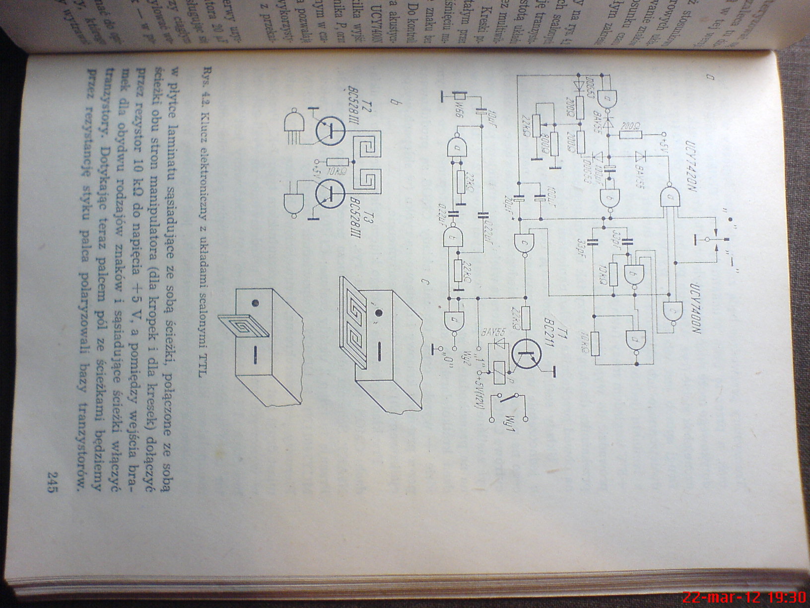

Chyba jest tak jak napisałeś, Simple Keyer Kit + Touch Paddle kit, tworzą kompletny sensorowy klucz telegraficzny.
Ja natomiast znalazłem schemat prostszego klucza telegraficznego, który był kiedyś sprzedawany jako KIT AVT-2189, niestety nie jest on już dostępny w sprzedaży. Układ jest na tyle prosty, że można go na spokojnie odwzorować na uniwersalnej płytce drukowanej. W załączniku zamieściłem schemat tego klucza, wiem że nie jest to taki - jaki byś oczekiwał, czyli sensorowy, ale … wydaje mi się że jest szansa na małą przeróbkę i będzie można wyzwalać kropki i kreski dotykiem. Moja propozycja jest taka, żeby zastosować układ z dwoma tranzystorami, którego schemat jest w książce W. Chojnackiego oznaczony jako 4.2b, na stronie 245 (przynajmniej w egzemplarzu który ja posiadam, z roku 1986), zamiast tradycyjnego klucza.
Co jest istotne, tranzystor BC528 III posiada III grupę wzmocnienia, co według danych katalogowych wskazuje na wzmocnienie h21e w przedziale od 400 – 900, w związku z tym powinno się go zastąpić innym z literką C np. BC108C, BC109C (jeśli takie posiadasz), a jak nie to powinny też dobrze się spisać np. BC547C / BC548C / BC549C / BC550C lub podobne.
Na wszelki wypadek w załączniku zamieściłem fotkę strony 245, piszę fotkę, ponieważ skaner mi „zdechł” i muszę teraz wszystkie kopie robić aparatem z telefonu komórkowego, mam nadzieję że będzie wszystko czytelne.
Mam przy okazji mam prośbę do bardziej doświadczonych kolegów konstruktorów, żeby też coś podpowiedzieli w kwestii zastąpienia układu mechanicznego w tym kluczu, układem elektronicznym. Moja propozycja przeróbki jest czysto teoretyczną, dlatego proszę o podpowiedź, ponieważ mogę się mylić w swoich założeniach.
