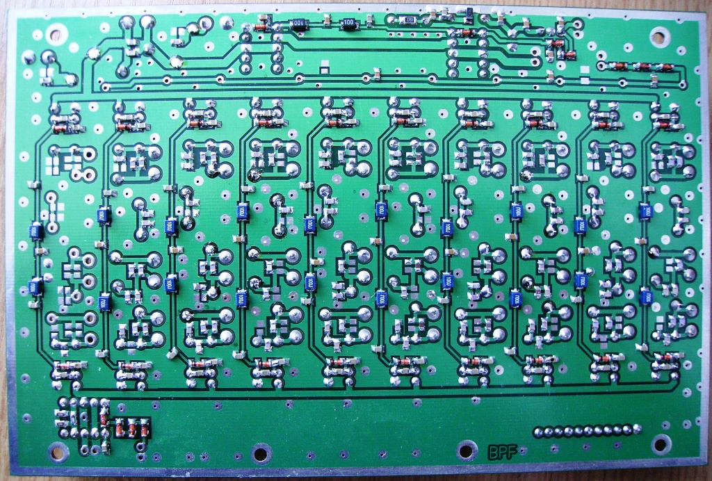

Widok montażu LPF:
.pdf  LPF_A.pdf (Rozmiar: 58.69 KB / Pobrań: 2412)
.pdf  LPF_B.pdf (Rozmiar: 62.89 KB / Pobrań: 2116)
LAY do LPF znajduje się w pliku zamieszczonym przez Kolegę SQ1GYQ.
Ostatnia modyfikacja (notch dla BPF):

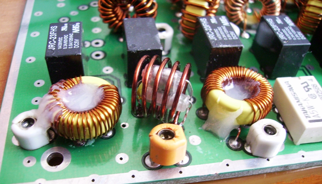

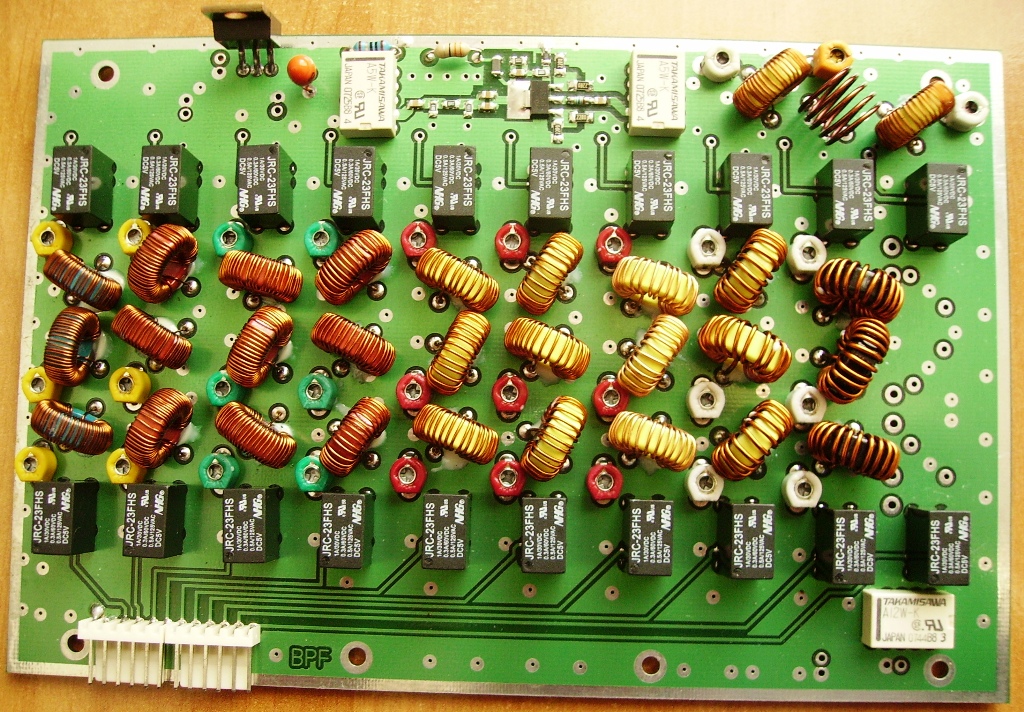

Zmontowana pcb BPF.
Waldek
07-03-2012 17:13
SQ1GYQ Offline
Liczba postów: 411
Dołączył: 18-06-2009
RE: BPF, LPF - SP2JJH modyfikacje SQ4AVS
Waldek i jak pracują te filtry ?
07-03-2012 18:07
SP2JH Offline
Waldek
Liczba postów: 86
Witam.
Przy strojeniu Notch Filtra okazało się,że przedstawione na foto w poprzednim moim poście wzajemne ustawienie cewek jest niezbyt optymalne.Sprzężenia między nimi powodowały,że poprawne zestrojenie filtru dla osiągnięcia maksymalnego tłumienia stało niemożliwe.
Poniżej foto i charakterystyka filtru pasmowego na 10MHz i tłumienia notcha. Wpływ układu notcha na filtr 10MHz jest minimalny-wprowadza tłumienie na poziomie 0,3dB.
Przy montażu notch filtra najlepiej zastosować kondensatory styrofleksowe. W równoległym obwodzie rezonansowym jest to w zasadzie konieczne. Pcb przystosowana jest do kondensatorów smd 0805 i dlatego zostawiłem 39pF w szeregowych obwodach a kondensator obwodu równoległego umieściłem wewnątrz cewki powietrznej-sumaryczna pojemność kondensatora styrofleksowego 1420pf a max trymera 85pF.
Cewka powietrzna(obwód równoległy filtru) nawinięta jest ściśle wg opisu PA3AKE-obwód równoległy stroimy ściskając lub rozciągając zwoje cewki i dobierając pojemność trymera.Natomiast cewki obwodów szeregowych nawinąłem na rdzeniach Amidon T50-6 przy czym podczas strojenia okazało się,że z zalecanymi pojemnościami 39pF+ trymer 5pF( u mnie trymer 10pf) indukcyjność 6.8uH jest troszkę zbyt duża i należało odwinąć po 3 zwoje.
Samo strojenie notch filtra jest bardzo krytyczne, dlatego wstępne strojenie najlepiej przeprowadzić podłączając wejście/wyjście wobuloskopu wprost do układu notcha separując przy tym jego wyj./wej. od pozostałych układów poprzez przecięcie ścieżek.
Maksymalne realne tłumienie układu notch filtra jest zapewne lepsze niż na przedstawionej charakterystyce, a wynikającej z prowizorium układu pomiarowego.
Płytkę filtrów powinno się w całości ekranować a dodatkowo zastosować wewnętrzne przegródki ekranujące układ notch filtra.Strojenie układu notch filtra jest bardzo krytyczne ,dlatego końcowe zestrojenie trzeba wykonać po ekranowaniu układu.
Optymalne ustawienie środkowych cewek BPF na tej pcb powinno być poziome(około 3-4mm od powierzchni pcb). Ustawienie rdzeni jak na foto poprzednim moim poście skutkuje nieco większym sprzężeniem między cewkami, jednak w praktyce jest na tyle małe,że nie ma praktycznego znaczenia dla poprawnego zestrojenia BPF i otrzymania wyników zgodnych z wyliczonymi.
Powodzenia Waldek
