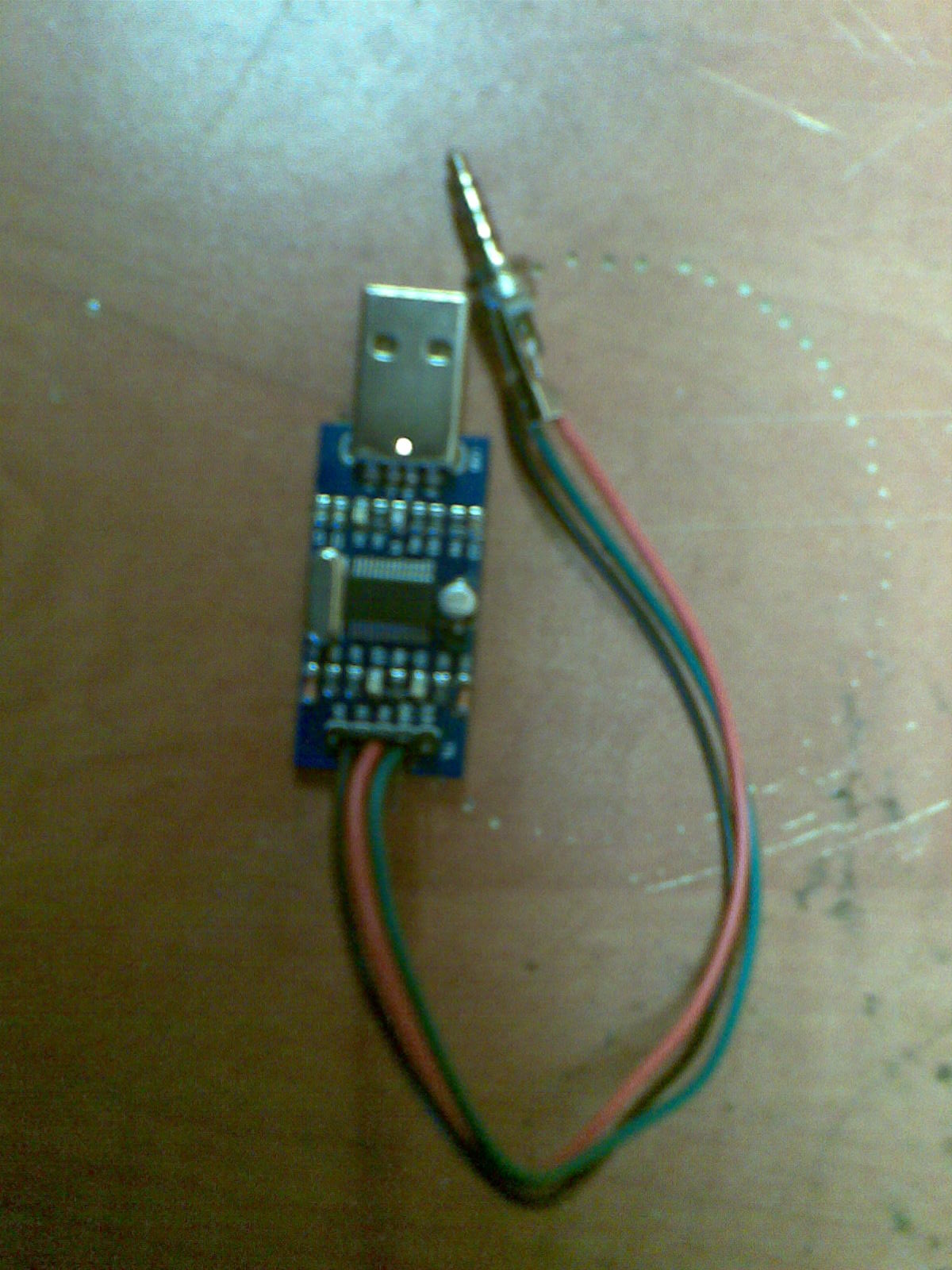

Czy ktoś z Kolegów ma przetestowane połączenie UV-3R z PC przez USB? Big Grin

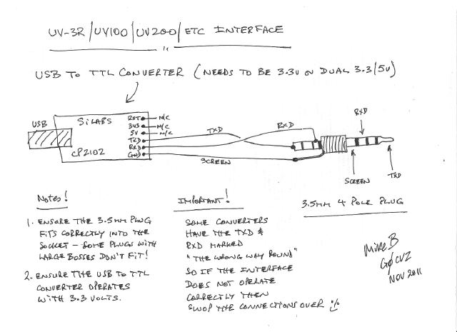

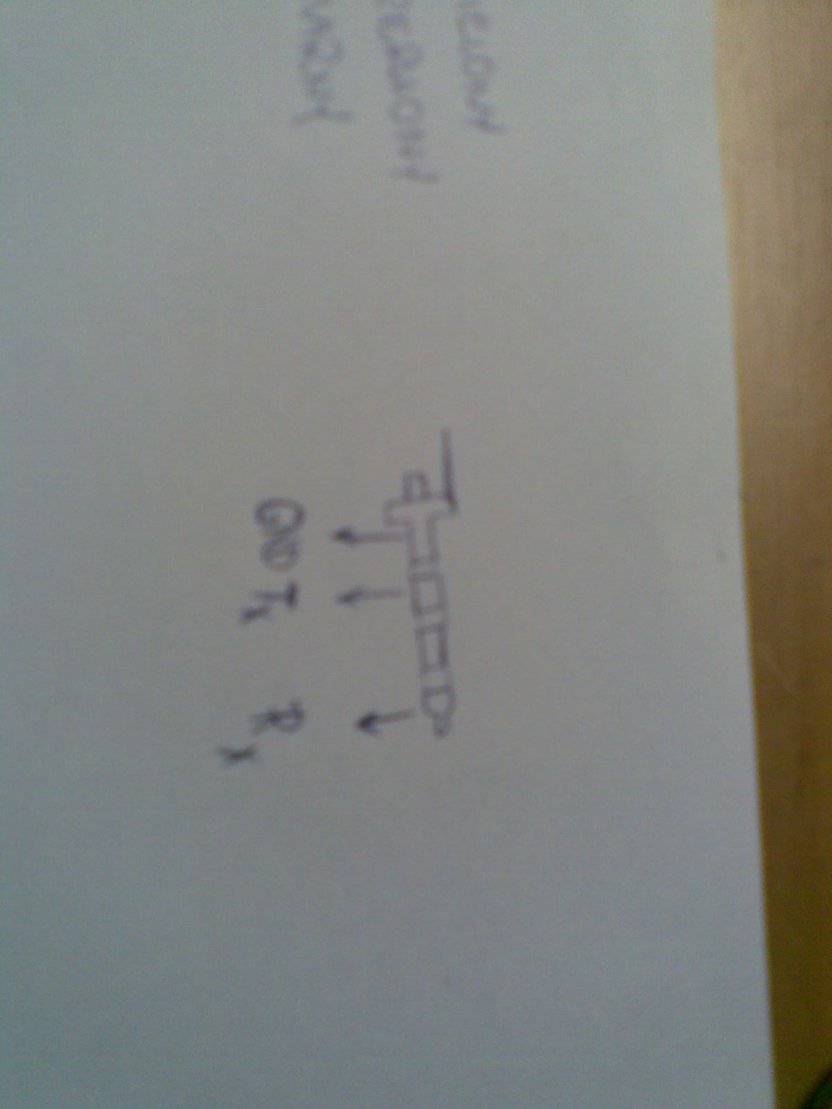

İmage Dziękuję za szybką odpowiedz. Podobny schemat znalazłem w necie i jego działanie jest potwierdzone przez kolegów na forum SP7PKI, ale potrzebuję USB (zdjęcie) może przerobić jakiś kabel od komórki? Co do win 7 (64) to będzie ciężko może za 6 miesięcy brak sterowników w necie. Zobaczymy co Ci odpowie kolega co sprzedaje te przewody? Huh

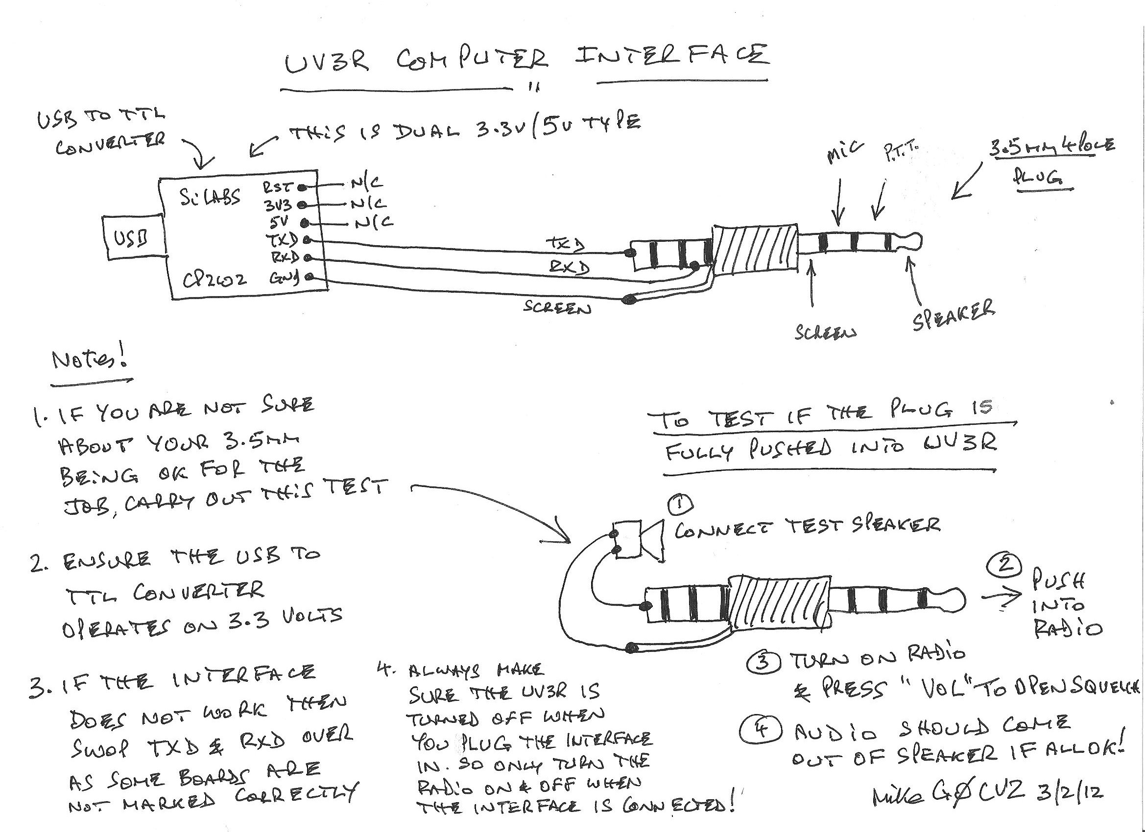

Jak masz kabel od komóry z wyjściem o poziomach logicznych 3V to łączysz odpowiednio TXD i RXD. Jak wyjście jest w logice o poziomie 5V to trza dać diodkę jak na wspomianym schemacie (dla bezpieczeństwa).

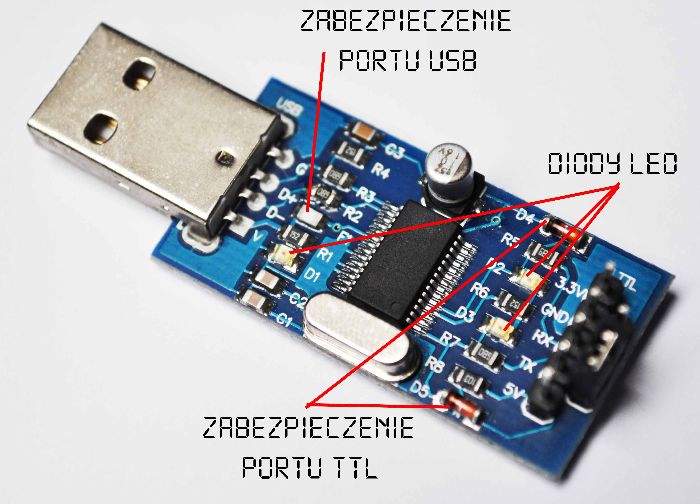

Dziękuję za pomoc. Kupiłem moduł IF USB UART TTL Konwenter przejściówka PL-2303, pobrałem program UV3R 1.07 software 2011-2013 połączyłem i działa. Jedyny problem w długości połączenia nie może być dłuższe niż 20 cm. Jeżeli jest dłuższe to komunikacja z radiem szwankuje. Pracuje pod systemem Windows2000, Windows XP. W załączeniu zdjęcia.
