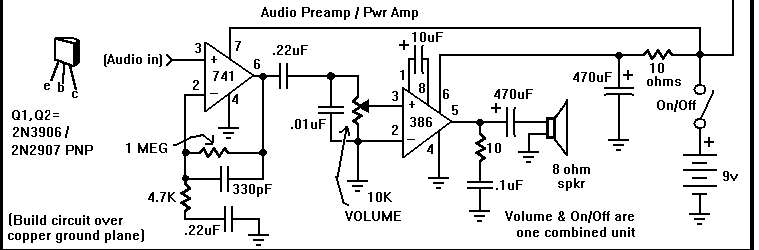

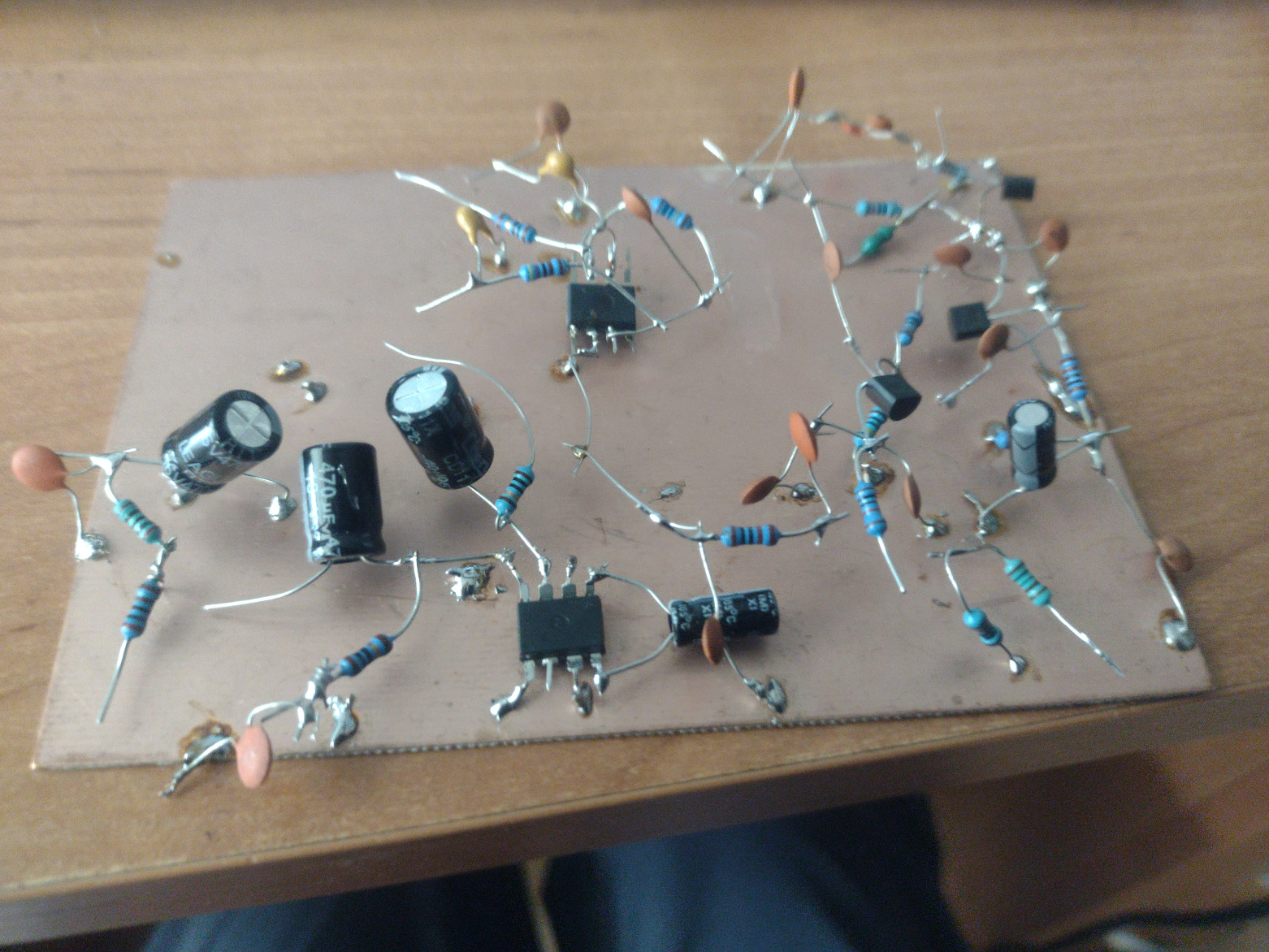

SQ8NZD Offline
Adrian
Liczba postów: 861
Dołączył: 11-02-2011
RE: MFJ 8100 - odbiornik globalny
Jak podłączyć ?
MFJ 8100 ----> Audio Preamp ----> Pwr Audio
Od którego momentu w odbiorniku MFJ-8100 podłączyć ten przedwzmacniacz z właściwym pwr audio ?
Na razie odbiornik zbudowałem na najniższe pasmo (cewka 10uH). Nie ma jeszcze potencjometrów i kilku innych rzeczy.
Proszę o poradę
Zdjęcior w załączniku. Wink

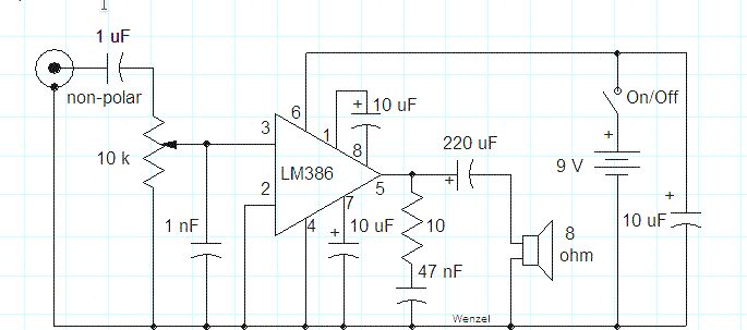

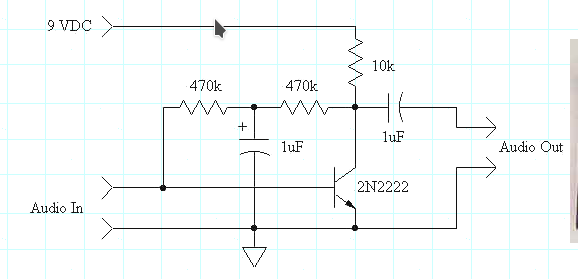

SQ8NZD Offline
Adrian
Liczba postów: 861
Czy sensownym pomysłem będzie zastosowanie tego preamp-a z załączinka i dopiero wtedy podanie go na wzmacniacz m.cz na LM386 ?
Chodzi mi o nie przesterowanie .....
(Ten post był ostatnio modyfikowany: 20-06-2021 17:56 przez SQ8NZD.)
