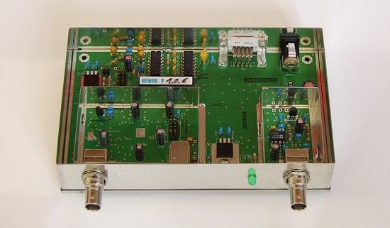

Mam pytanie do kolegów czy ktoś uruchamiał ten przyrząd na oryginalnych płytkach niemieckich . Jeżeli tak to mam kilka pytań. Oprogramowanie procesora jest w wersji 1.06.

Nie podałeś Romanie nic na temat tego analizatora. Znalazłem jakis opis w sieci:
Gdzie kupiłeś płytki, bo cena na jaka natknąłem się u Niemców to 199 euro?

Ja tylko montuję dla kolegi który kupił płytkę, generator, filtr helicalny, i w zestawie był procesor. Po wstępnym uruchomieniu mam problem bo częstotliwość z ekranu kompa nie jest poprawna. Po wgraniu programu dołączonego na płytce poprawna jest częstotliwość ale nie działają tłumiki programowe.
Jeżeli któryś z kolegów składał ten miernik proszę o informację
