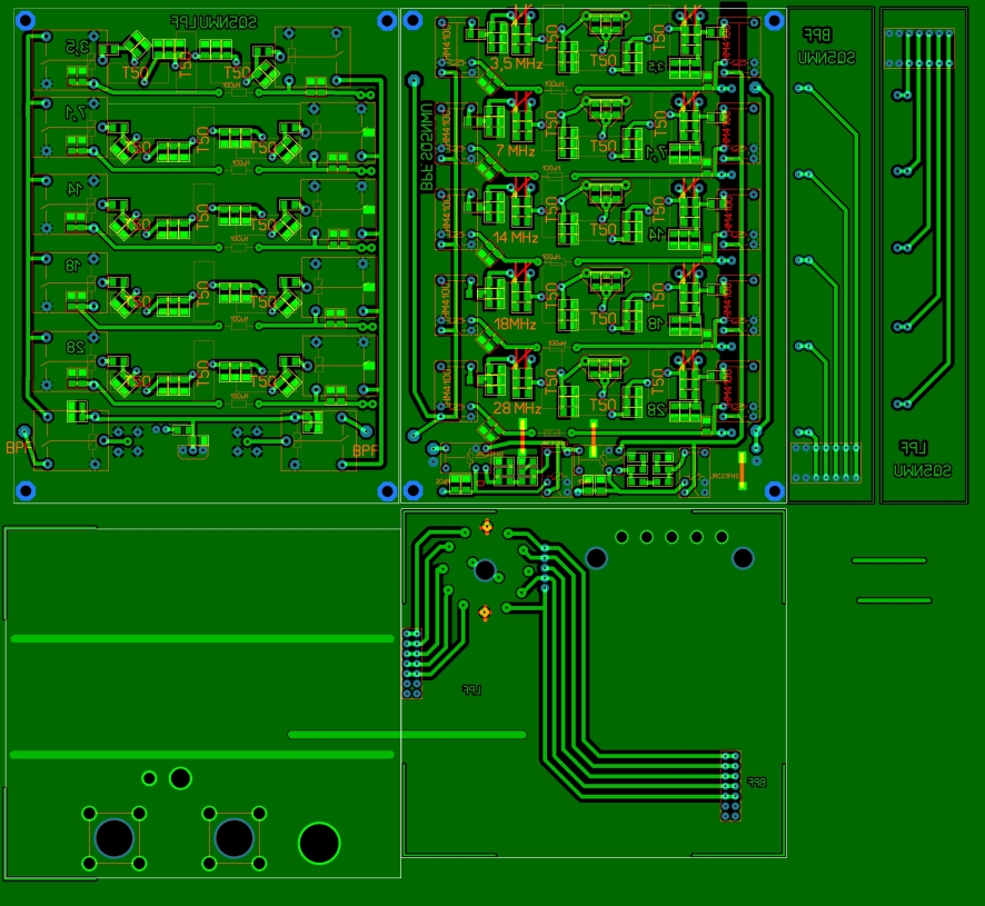

Pomysł:
Bardzo podobała mi się konstrukcja filtrów combo prezentowana na forum. Miała jednak dla mnie małe niedogodności:
- płytka dwustronna a co za tym idzie trudna do powszechnego powielenia.
- elementy smd w rozmiarze 0805, zdecydowanie bardziej podobają mi się rozmiar 1206.
- dobieranie bardzo precyzyjnie kondensatorów smd też mi się nie podobało dlatego zastosowałem (za SP2JJH, w/g jego projektu zostały zastosowane wartości elementów) trymery. Przy amatorskim wykonaniu przydaje się przynajmniej ten środkowy, czysta fantazją było zastosowanie w tym miejscu trymerów ceramicznych.
- dławiki w zasilaniu przekaźników zdecydowanie łatwiej dostępne są w wykonaniu tradycyjnym.
Wielkość płytki jest wykonana pod trx sdr Avala i z tego wynika zastosowanie dwóch przekaźników przełączających do złączy BPF (stan beznapięciowy) albo LPF (+TX 12V) .
Nie uniknąłem jednego lub dwóch mostków i to mi się nie podoba ale chwilowo taki mam działający model. Długie linie do przekaźników zamieniających filtry też nie są szczytem projektu ale zamiarem nie było projektowanie wyczynowych filtrów te już są na forum ale prostego do powielenia projektu "dla ludu'.
LPF są wzięte z projektu avali.
Z pomiarów wyszło mi tłumienie w BPF ponad pasmem przepustowym ok 50dB (czyli bez szału) ale to chyba efekt mało precyzyjnego dobierania kondensatorów a miało to działać bez trzydniowego dopieszczania.
Proszę o ewnt. uwagi, zwłaszcza krytyczne Smile

Nie nasunęły mi się jakieś szczególne uwagi, może jedynie warto by było tozważyć umieszczenie na PCB tłumików i wzmacniacza w.cz - tak, żeby było w kupie a nie na osobnej płytce - i ewentualnie (opcjonalnej) możliwości dekodera (na którejś z poprzecznych płytek, bo miejsca na nich zostaje sporo.
Resume - podoba mi się, gratulacje

Pomysł z dodatkową (pionową ) płytką dla rozprowadzenia sterowania spodobał mi się choć widziałbym w tym miejscu laminat dwustronny, z drugą płaszczyzną jako ekran i ew. wspornik obudowy. Dorzucę jeszcze mój pomysł na sterowanie przekaźników za pomocą napięcia, z LM3914 jako wykonawcą. Tylko jeden przewód do sterowania ...

Dziękuję za opinię i inspirację.
-pierwotnie też miałem plan mieć przepuszczane napięcie przez styki przekaźnika. Niestety ciężko to zrealizować na płytce jednostronnej (rezystory polaryzujące niejako odcinają masę ) trzeba stosować mostki masy.
-wykorzystanie płytek pionowych jako dodatkowy ekran też brałem pod uwagę, nic nie stoi na przeszkodzie by to zrobić ale chciałem by wszystkie płytki dało się zrobić z tego samego kawałka laminatu.
-tłumiki to bardzo dobry pomysł, pracuję nad tymSmile
Projekt zamieszczę jak będę pewien, że nie wprowadzę kogoś w maliny wypuszczając niedopracowany produktSmile

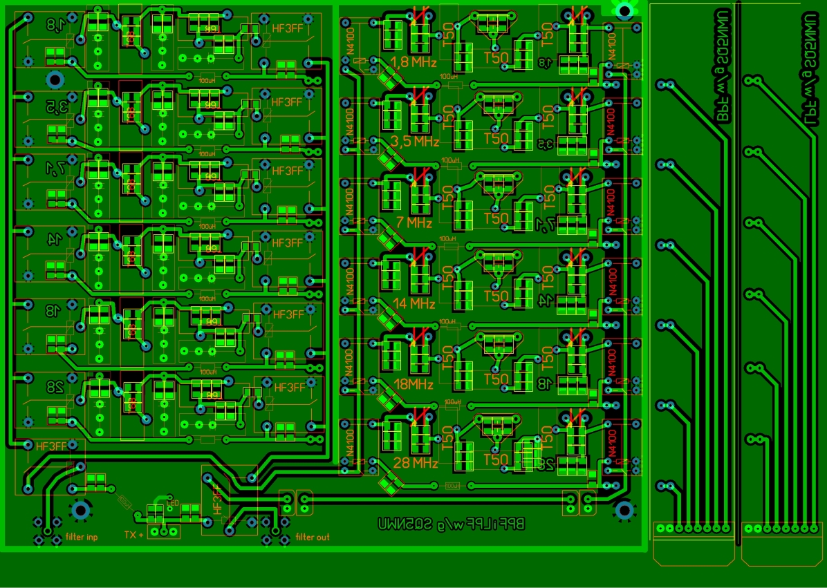

Nie do końca jestem zadowolony z efektów całkowitych (konieczność dodatkowych mostków masy) ale wykresy są chyba przyzwoite.
Prawdopodobnie należałoby wykonać obwód na płytce dwustronnej traktując stronę elementów jak masową bez ścieżek.
Ps. wykonałem płytkę z drugą strona jako masą. Efekt: mniej więcej 15dB pasmo tłumienia większe. Czyli druga strona masy jest potrzebna...

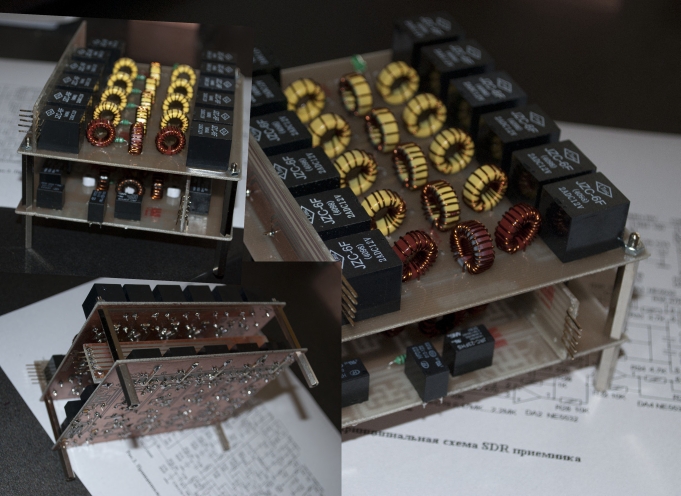

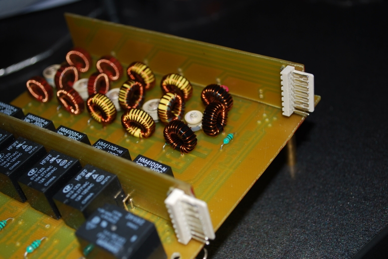

Podczas prac zmieniała się lekko koncepcja mechaniczna filtrów. Myślę że to co jest na zdjęciu będzie bardziej uniwersalne. Są tłumiki, przełączanie mechaniczne - chcę zachować - jest to celowe uproszczenie. Czekam jeszcze na pewne elementy - docelowo cały moduł będzie zamknięty od przodu i tyłu zdejmowanymi panelami z laminatu do których będą zamontowane gniazda, przełącznik, włączniki tłumików, diody sygnalizacji pasma itp. Celem jest brak brak połączeń kablowych co wymusza dokładne testy połączeń mechanicznych.
