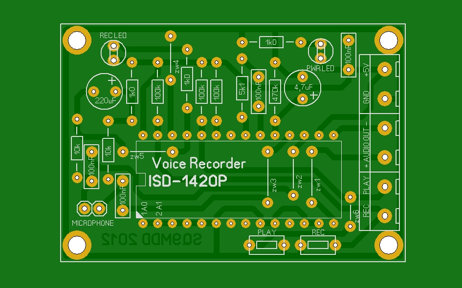

Witam;
SP6RYP sprzedaje jednokomunikatową gadaczkę na kostce ISD1420 (albo podobnej).
Zobacz tu: http://www.isd.com/ - Jest to strona producenta voice recorderów.
Generalnie schematy bazują na aplikacjach dostępnych w datasheetach, więc akurat z tym nie ma problemu. Niestety same układy są b. kosztowne.

Gadaczka RYPa ma kilka komórek pamięci. Pamięć w ISD można podzielić.
Te nowsze ISD można sterować również szeregowo z uP.

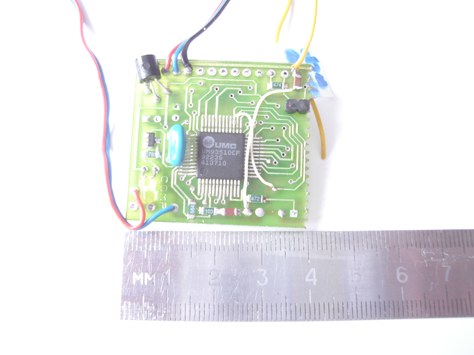

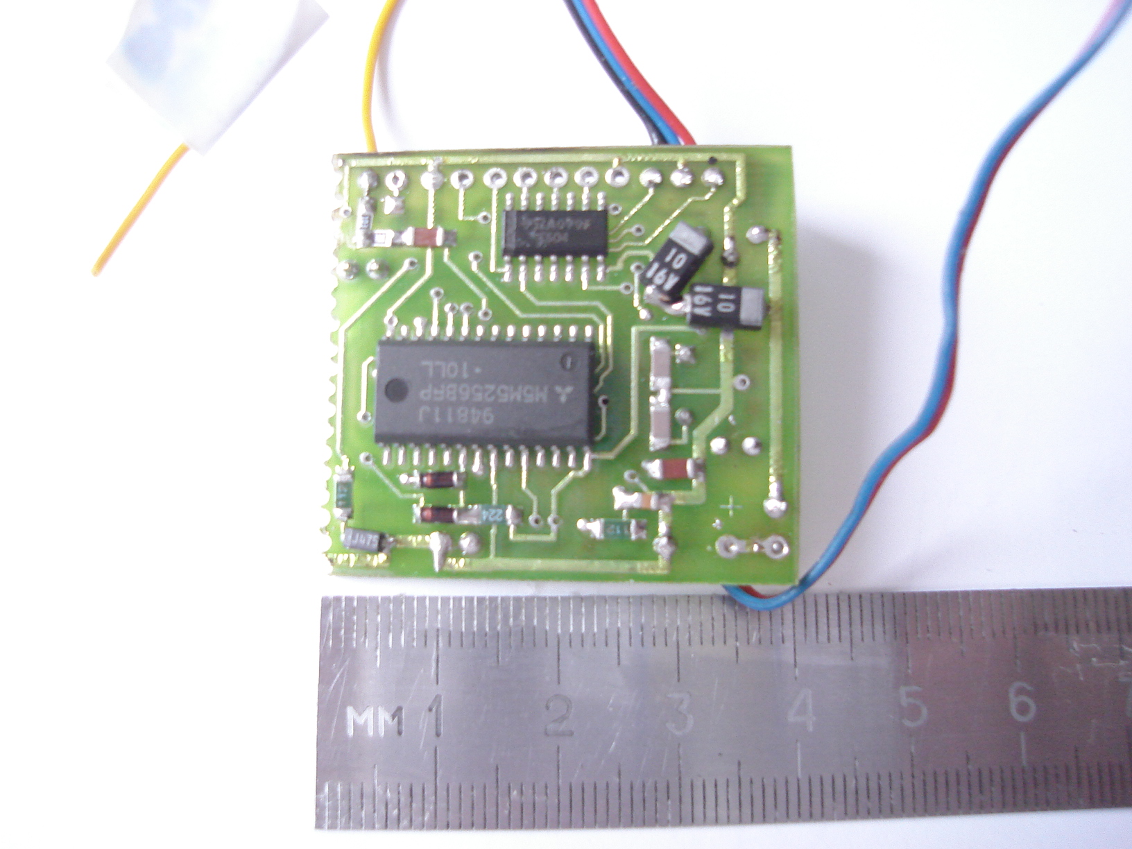

Kilkanaście lat temu używałem nagrywarki cyfrowej opartej na układzie UM93510CFwe współpracy z M5M5256BFP który zapewniał nagrywanie do 30 sekund. Układ zapewniał nagrywanie i szybkie odtwarzanie krótkich komunikatów np. w zawodach.

A czy kolega Romek posiada jeszcze schemat tego ustrojstwa ?
