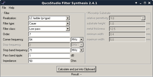

SP9RQA Offline
Liczba postów: 385
Dołączył: 30-09-2009
RE: kicad + qucs w jednym
Fajny jest ten QUCS, nawet ostatnio zacząłem go dość intensywnie używać, ale wywala mi się przy kreatorze filtrów przy niektórych założeniach.
08-12-2015 22:49

SQ4AVS Offline
Liczba postów: 1,421
Dołączył: 29-01-2010
Krzysztofie znając życie złe założenia jeśli filtr wysypuje Ci QUCS-a. Pokaż przykładowe ustawienia na których Ci się QUCS wysypuje.
