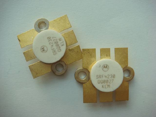

Tranzystory motorola SRF4230
Mam kilka takich tranzystorów w płytkach końcówek mocy motorola. Nigdzie nie mogę znaleźć parametrów tych tranzystorów. Czy ktoś ma jakieś info? Być może dałoby się wydłubać jakieś PA na dwóch takich.

RE: Tranzystory motorola SRF4230
Mosfet wcz. Siedzi w PA w Motoroli MCS2000 na 450MHz. Mimo solidnego wyglądu raczej nie przydatny dla nas.
Odgrzebię temat.
Zbyszku dlaczego nieprzydatny?
Mam tez sporo radii motorola gm900 na pasmo 70MHz, może jednak uda się je wykorzysztać Smile
Motorola dała radę, a my nie Smile
Brak jakich kol wiek danych na temat tego tranzystora- mi nie udało się nic znaleźć. Zostaje tylko zbudowanie działającego PA na podobnym mosfecie , wymiana na SRF4230 i testy.
Właśnie brak....
Jak pokończę wszystkie tulipany, monki, wzmacniacze pozostałe wezmę się za ten tranzystor, najwyżej kilka spalę.
Jakby ktoś być chętny na testy kto ma więcej czasu niech się odezwie Smile
znalazłem to . pozdrawiam
.pdf  SRF4245_ASI_Advanced_Semiconductor.pdf (Rozmiar: 17.13 KB / Pobrań: 1331)
Czy dobrze wyczytałem że przy 50V 150W z takiego tranzystora ???
Kurcze ja mam chyba ze 40 takich Smile......
Z SRF4245 to tak, ale my mówimy o SRF4230!
ps. Jak masz SRF4245 to chętnie wezmę kilka sztuk.
