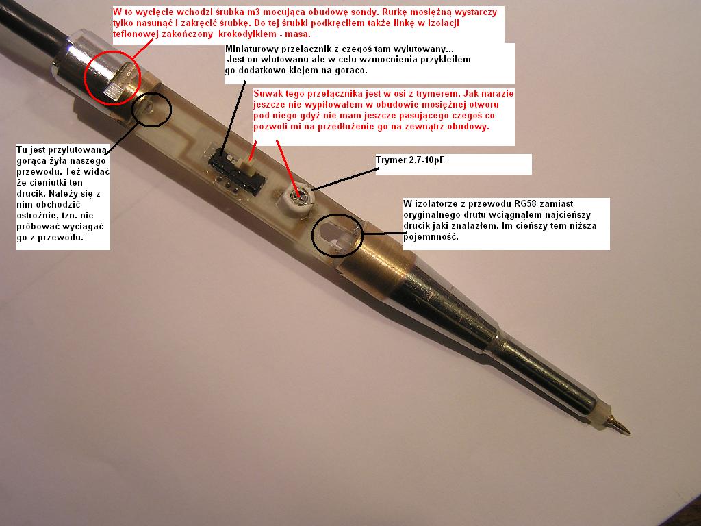

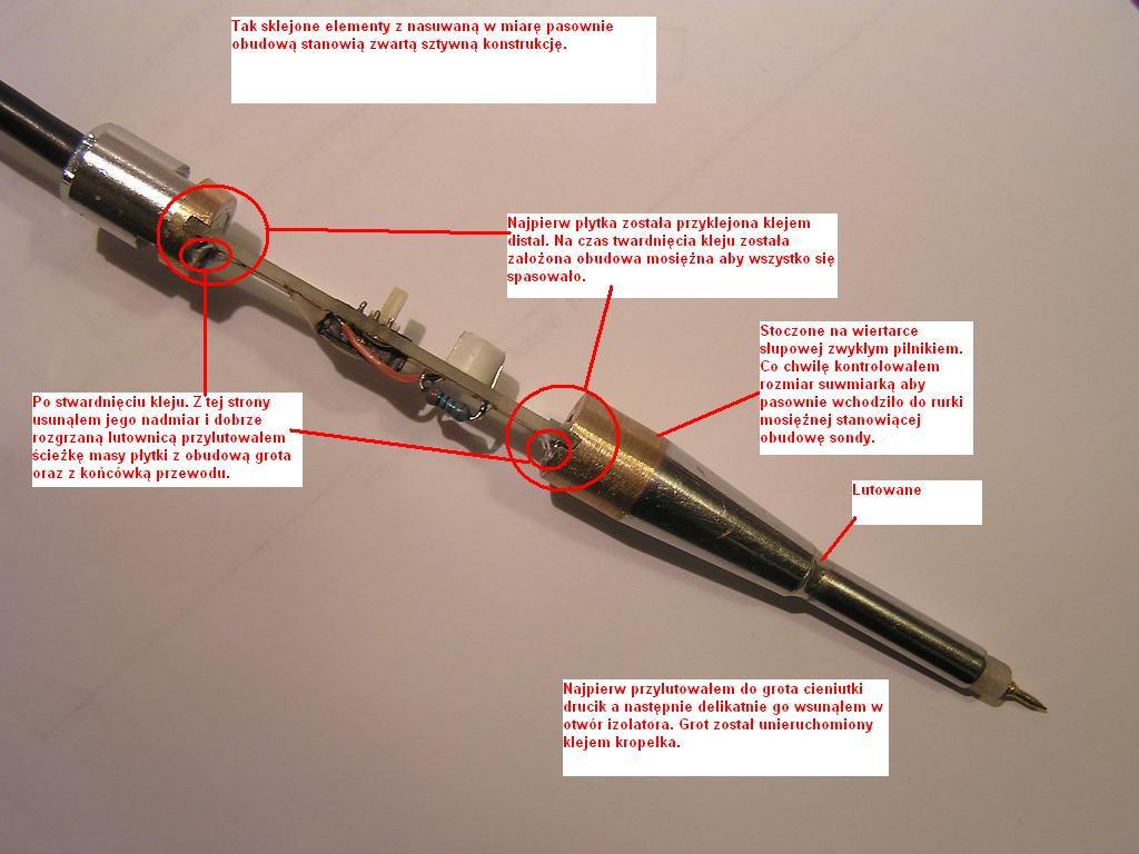

Uciąłem ten przewód na długość 1,2m (typowa długośc większości sond na rynku). Przwewód od strony oscyloskopu zakończony jest w metalowym pudełeczku. Wygląda to tak że wtyk BNC umocowałem do tego małego pudełeczka metalowego (z uszkodzonego wzmiacniacza antenowego TV). W pudełeczku tym znajdują się dwie podkówki oraz kondensator. Wartości elementów wziąłem na wzór sondy TEXAS. Służą one do dopasowania impedancji falowej przewodu do impedancji oscyloskopu. Po drugiej stronie przewodu umieszczonego w metalowym grocie wykonanym z różnych klamotów które znalazłem w przydasiowej szufladzie, umieściłem przełącznik 1:1/1:10 oraz rezystor 9Mohm i trymer. Służą one do kompensacji pojemności w zakresie 1:10. Płytkę "wytargałem" dosłownie ostrym nożem w kilkanaście minut i obsadziłem klejem DISTAL. Całość zamykana jest rurką mosiężną zakręcaną na jedną śrubkę, muszę jeszcze tylko na cały grot nałożyć izolację z koszulki termokurczliwej.

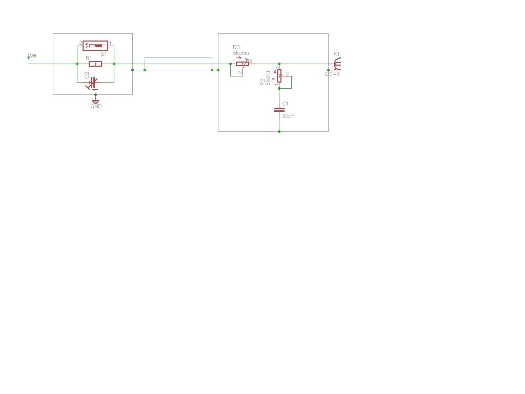

Wstawiam fotki.
W sondzie znajduje się równolegle połączone rezystor 9Mohm oraz trymer 2,7-10pF. Trymer służy do kompensacji sondy w zakresie 1:10. Do przełączania sondy między 1:1 1 1:10 służy miniaturowy przełącznik, także równolegle z trymerem i rezystorem.
W obudowie przy oscyloskopie są dwa potencjometry montażowe 5kohm oraz kondensator 30pF. Ich wartości wziąłem z fabrycznej sondy. Z tym że wykonałem też drugą sondę w której nie ma tych elementów, przwewód zarobiony wprost do wtyczki BNC i okazuje się, że tak samo dobrze się spisuje sonda więc zastanawiam się nad sensownością ich istnienia w tym wykonaniu. Być może w zakresie wyższych częstotliwości będzie to miało znaczenie ale dla mnie do tych 50-60 wystarczająco dobrze.

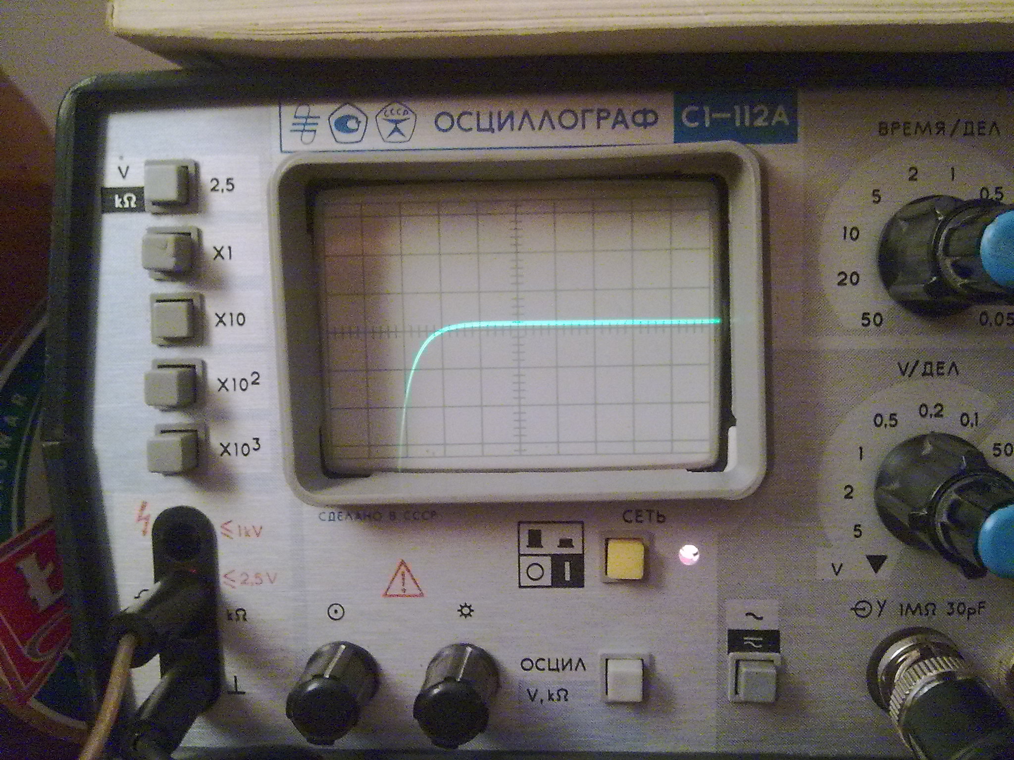

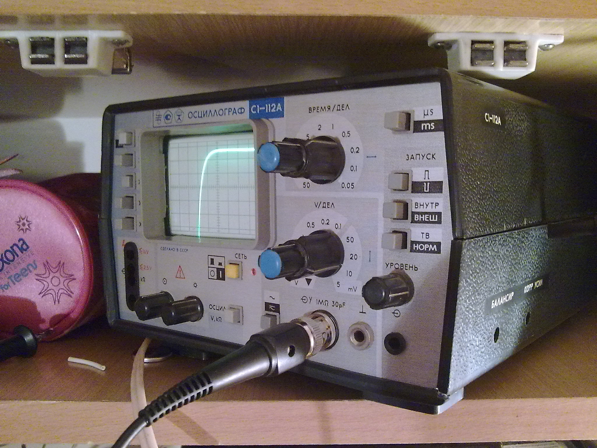

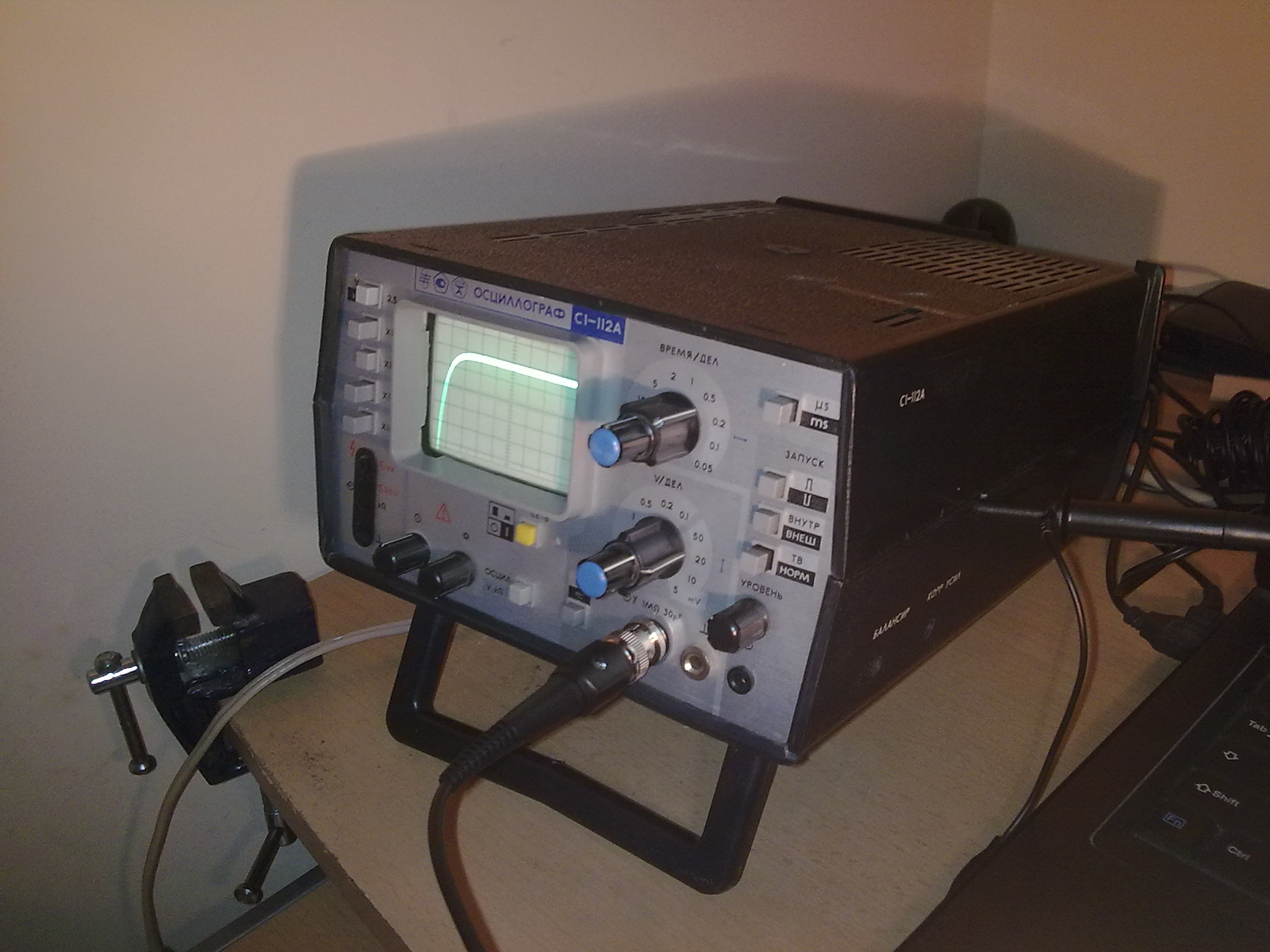

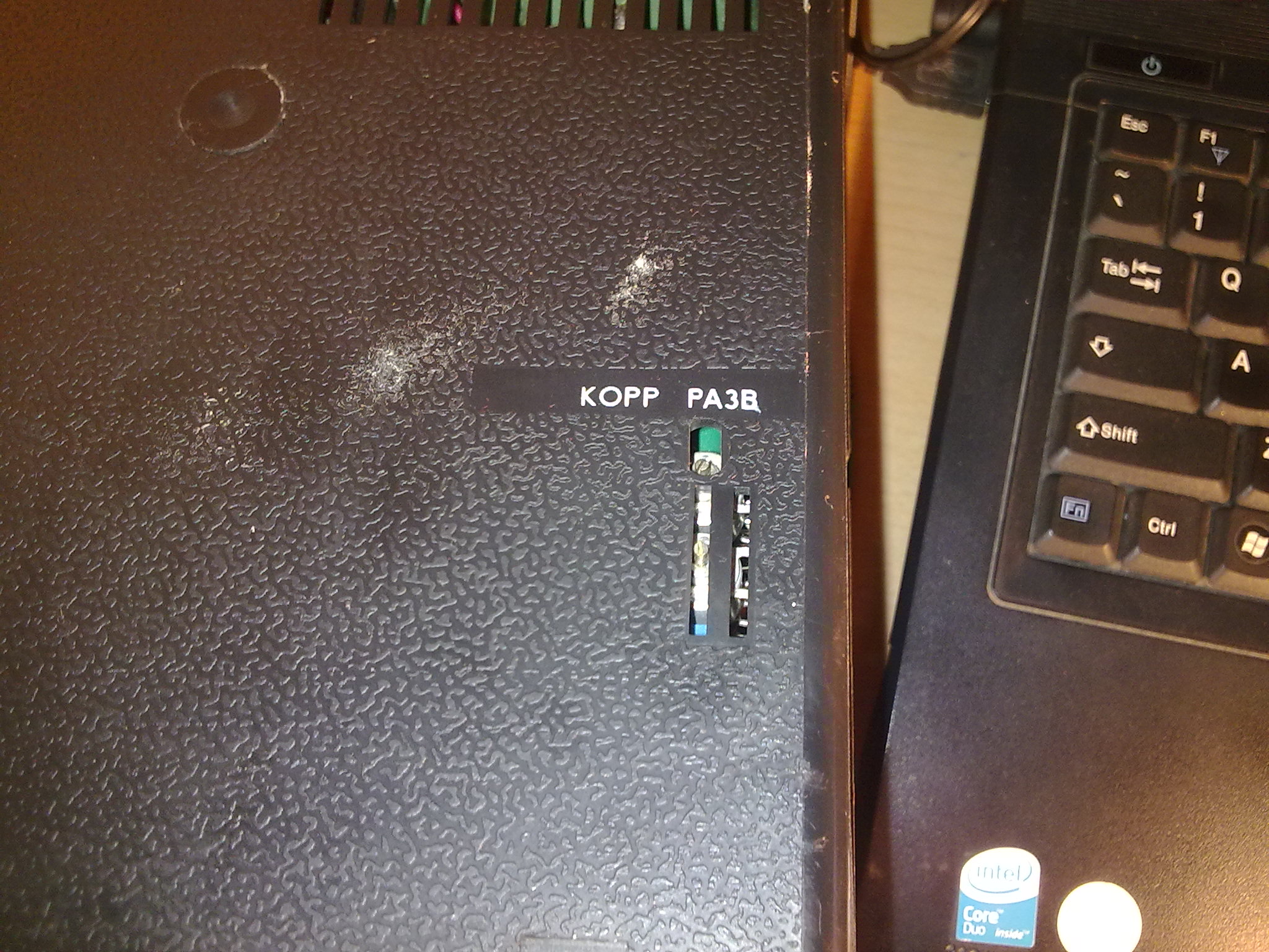

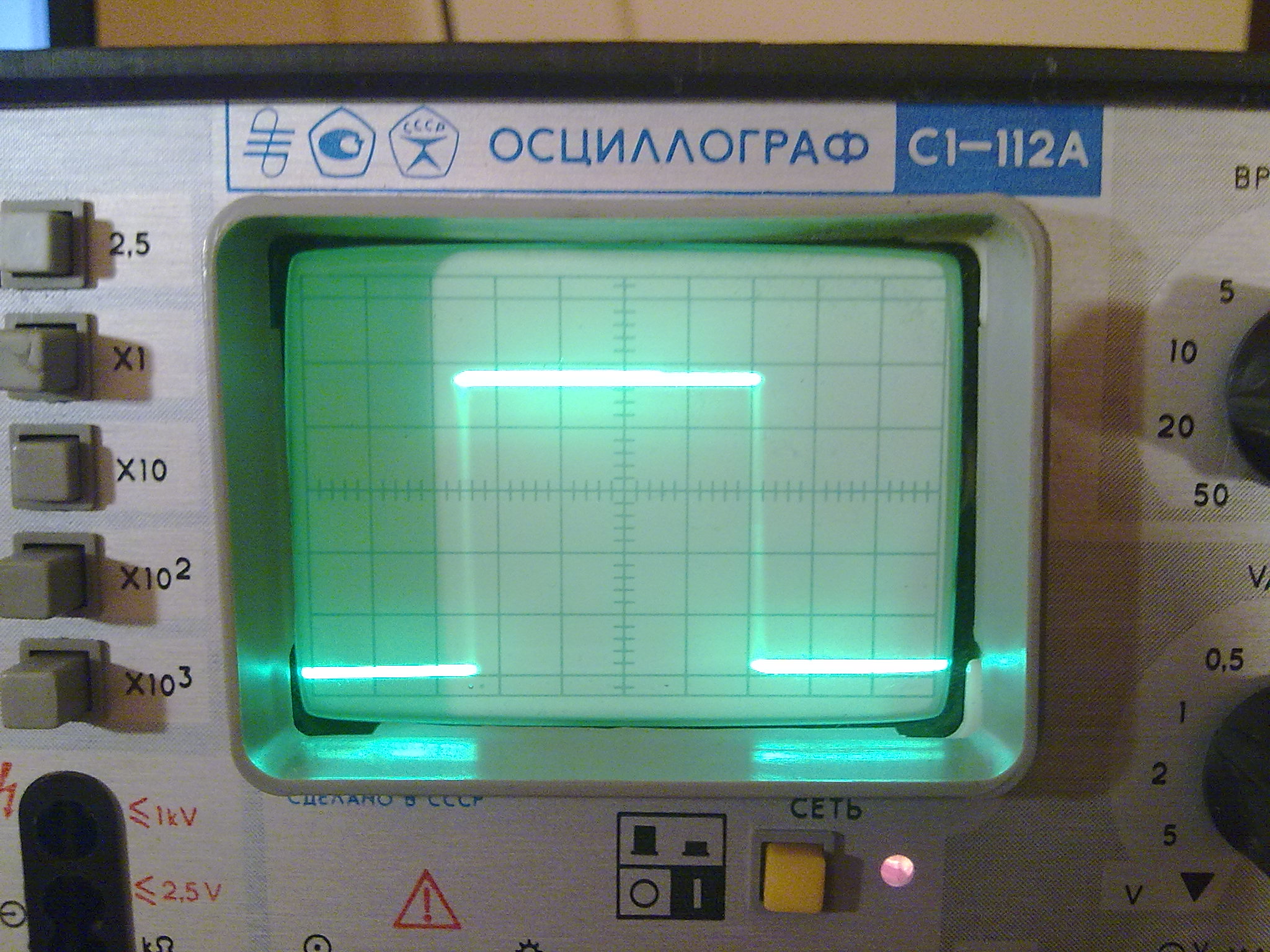

Witam czy ktoś mi pomoże ?
W jaki sposób skalibrować sondę do C1-112A. Oryginalnej sondy nie było ,to kupiłem S2800 MPC 60Mhz pojemności nie znam.
I czy ktoś mi wyjaśni jak skalibrować ten oscyloskop. Instrukcja jest po rosyjsku a nie potrawie tego ogarnąć.

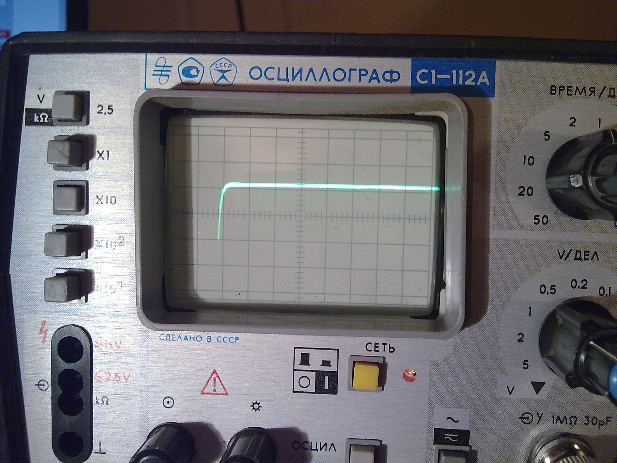

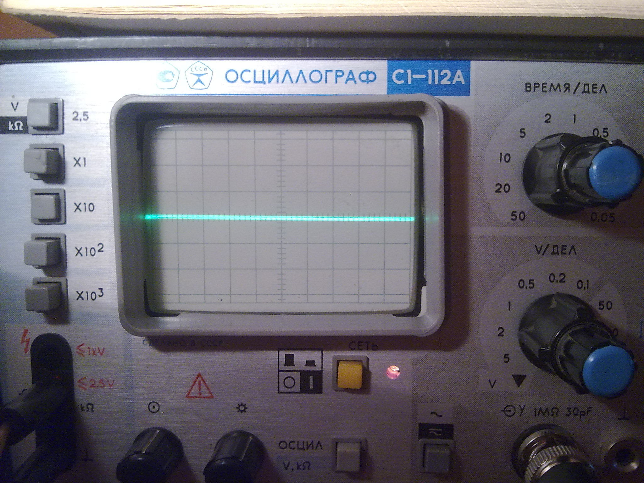

Cześć Robert,
Z oscyloskopami jakoś tak jest, że im więcej pokręteł tym prostrza obsługa Big Grin
Po prawej stronie od góry masz podwójną gałkę - dolna przełącza podstawę czasu, górna przesuwa obraz (w poziomie). Niżej masz gałki od czułości i przesuwania obrazu (w pionie). Trzecia mniejsza gałka pod przyciskami to pokrętło synchronizacji. Rząd przycisków po lewej to zapewne zakresy od miernika cyfrowego (miernik włączasz przyciskiem po prawej od dwóch czarnych gałek jasności i ostrości). Sondę kalibruje się podając sygnał prostokątny i kręcąc pr-kiem sondy tak aby na ekranie linie miały idealnie płaskie końce bez zwisów (w dół) o przerzutów (w górę). Zazwyczaj do kalibracji sondy jest specjalny pin ale na zdjęciu go nie widzę. Cool
Z pozdrowieniami,
