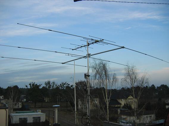

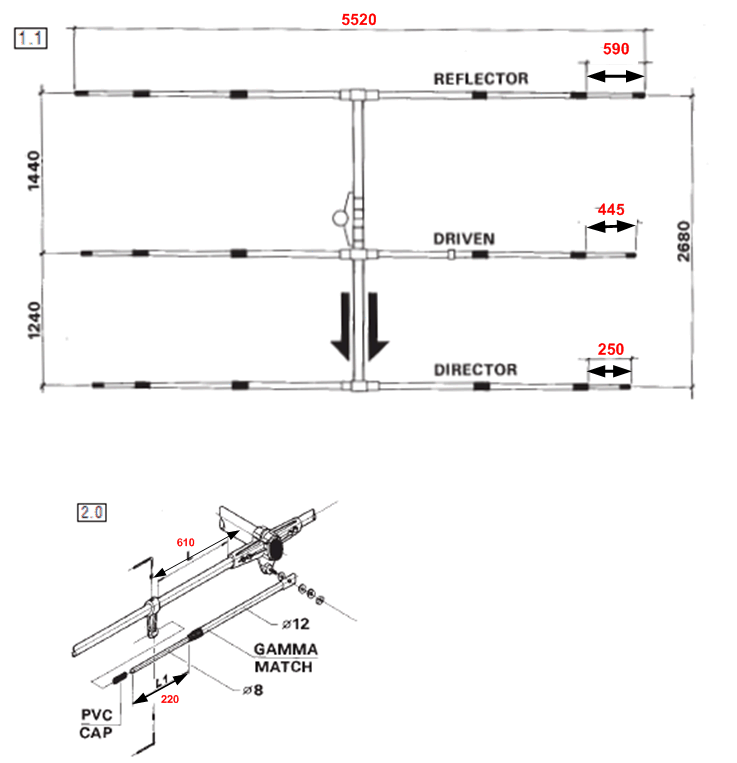

Sirio SY27-3 to fabryczna 3-elementowa antena Yagi przewidziana jest do pracy w paśmie 11m (CB). Można ją przystosować do pracy w paśmie 28MHz. Jeden ze sposobów takiej modyfikacji został opisany w Funkamateur 8/2000 przez Martina DK7ZB. Antenę kupiłem na Allegro w ub. tygodniu (ok. 400PLN) i zmodyfikowałem korzystając właśnie z tych wskazówek. Modyfikacja polegała na wsunięciu i zamocowaniu sześciu końcowych elementów anteny - (wymagało to wywiercenia dodatkowych 12 otworów pod blachowkręty) oraz zmianie wymiarów transformatora gamma (bez przeróbek mechanicznych). Czas montażu elementów anteny (łącznie z modyfikacją) to 1,5 godziny + 1 godzina finalnej instalacji na dachu. Antenę powiesiłem na wspólnym maszcie z Yagi 2m/70cm (też wg. DK7ZB Wink obracanym rotorem TV AR-303.
Testy wykonane po instalacji anteny (ok 2,5 metra nad dachem) oraz pierwsze QSO wskazują że antena po modyfikacji "trzyma parametry" określone przez producenta dla 27MHz. Wyszło to tak:
SWR(28.000) -> 1,75
SWR(28.160) -> 1,77
SWR(28.680) -> 1,58
SWR(29.193) -> 1,13
Pasmo przenoszenia dla (SWR<2) -> 27.150-29.680 tzn. ~2500kHz.
tłumienie tył/przód -> ~4S (~24dB)
tłumienie przód/bok -> ~5S (~30dB)
Zysk anteny jest trudny do określenia, w każdym razie siła sygnału jest 1-4S lepsza niż na ogrodowej GP7 (zainstalowanej jednak na poziomie gruntu więc dość niekorzystnie). Antena SY27-3 zbiera tez mniej zakłóceń.
Konstrukcję polecam wszystkim, którzy szukają jednopasmowej anteny na 10m (aktualnie otwarte !) i nie mają czasu lub warunków na własne konstrukcje.

-wymiary anteny SY27-3 na 28MHz
-antena na dachu
