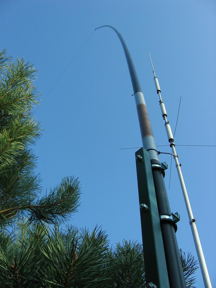

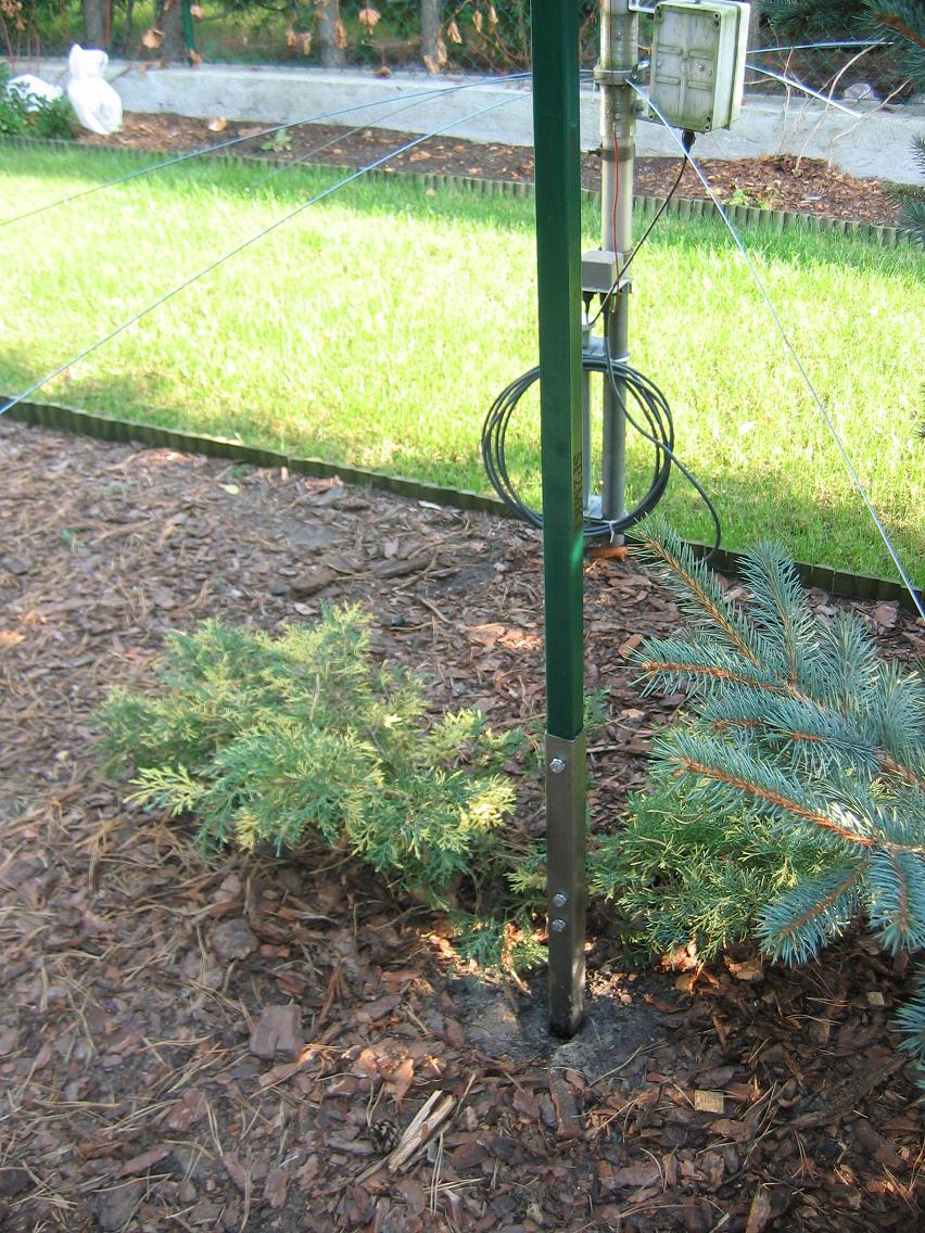

Antenę stanowi ćwierćfalowy odcinek linki antenowej, prowadzony częściowo w pionie a częściowo w poziomie. Wykonałem wersję na pasmo 80m, u mnie całkowita dlugość przewodu to 19,6m. Pierwsze 8 metrów (od punktu zasilania) prowadzone jest pionowo (maszt metalowy 2,5m + wędka 9m (dwa ostatnie segmenty schowane). Maszt jest elastyczny i zapewnia naciagnięcie części poziomej. Nie zastosowałem przeciwwagi lecz jako uziemienie wykorzystałem rurę 2,4m fi=4cm wbitą w ziemię. Takie rozwiązanie (aczkolwiek znacznie obniża sprawnośc anteny) jest dość powszechne. Antena pozwala na bezproblemowe dowołanie sie w zawodach (CW, mocą 100W) do wiekszości stacji europejskich (sprawdzalem w SAC CW 2011 i WAG CW 2011). Ze względu na pojemnośc odcinka poziomego względem ziemi, antena ma stosunkowo szerokie pasmo przenoszenia, w moim przypadku (dla R=50om):
SWR(3.500 MHz)-> 1,56
SWR(3.600 MHz)-> 1,12
SWR(3.700 MHz)-> 1,46
SWR(3.800 MHz)-> 2
Zdjęcia mojej konstrukcji (obok anteny GP7) - poniżej.
Antena zajmuje ok. 12 metrów przestrzeni więc jest godna uwagi w przypadku braku miejsca na działce. Mozna wykonać ją jako dwu- lub więcej- pasmową stosując trapy (GM0ONX), dodać cewke wydłużająca (G8ODE) lub dwa elementy promieniujące (G7FEK).

1. Równolegle do uziomu dołączyłem przeciwwagę dla 3,5MHz ( długość 20,2m, z PKL-ki, leży na trawie,~wzdłuż części poziomej anteny). Dołożenie przeciwwagi raczej nie miało wpływu na SWR i częstotliwość rezonansową. Przykładowe QSO z ostatniego wekendu (HA DX contest): EU6, LA6, G3, HA1, HA7, OE8, HA3, HA2, SP4, 3Z5, LZ1, HA0,UA9, S52, LY2, G3, 9a2, S57,DF6. Wcześniej zrobiłem też na niej: W1MK, N4AF.
2. Po dołączeniu w punkcie zasilania (pomiędzy żyłą feedera i początkiem promiennika) dodatkowej cewki 43uH (*), antena całkiem przyzwoicie pracuje w paśmie 160 metrów (nie pokrywa całego pasma). Najlepszy SWR(1.810kHz) =1,37. Pasmo dla SWR<2 to ok ~70kHz, pasmo dla SWR <3 to ok ~150kHz.
Przykładowe QSOs: LA6, SP4, YR5, RA3, R3, HA5, HA8, SP9, HG1, 4O3, HA0, RV3, OK2, EU1, SK3, HG6, HA8, DH8, UA4, LZ2
(*) wartość indukcyjności 43uH - przybliżona, cewka nawinięta na karkasie PCV fi 50mm, 44 zwoje nawinięte pojedynczą PKL-ką, długość nawinięcia to 90mm.
3. Po podłączeniu promiennika (bez cewki) przez transformator szerokopasmowy 1:4 (przekładnia impedancji, "zwojowo" to 1:2 = dwa uzwojenia bifilarne), antena pracuje jako nierezonansowa antena nadawcza w pasmach 3,5MHz oraz 10, 14,18,21,24 i 28 MHz. Wobec stosunkowo niskich wartości SWR, składowe reaktancyjne dają się łatwo skompensować w ATu.
Pomierzone SWR dla takiej konfiguracji (mierzone na wyjściu koncentryka w pomieszczeniu radiostacji)
SWR(3.500-3.800)<2,7
SWR(10.100-10.150) <1,98
SWR(14,000-14,350) <2,81
SWR(18.068-18.168) <1,67
SWR(21.000-21.450) <2,68
SWR(24.890-24.990) <2.36
SWR(28.000-29.700) <2,53
Aktualnie wykorzystuję wszystkie trzy konfiguracje anteny, najczęściej 1 i 2, knfigurację 3 (z trafo 1:4) do odbioru. Przeciwwaga podłączona na stałe a cewka 43uH i transformator 1:4 są w razie potrzeby dołączane do promiennika przekaźnikami przy antenie, sterowanymi z pomieszczenia radiostacji.
Na 3,5 MHz antena nie generuje TVI, przynajmniej u mnie (sprawdzałem dla TV analogowej UHF, TV SAT i TV DVB). W planach mam dodanie pasma 7MHz (prawdopodobnie drugi promiennik i przeciwwaga ~ jak w antenie G7FEK) . cdn.

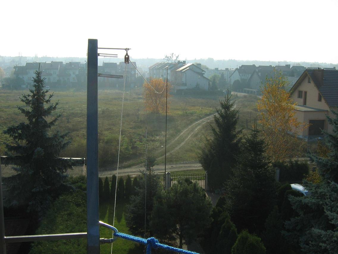

M0OSH & SQ1RES - dzięki za informacje. Dołożyłem drugi promiennik (na 7MHz) + przeciwwagę, w tej chwili antena upodobniła się do konstrukcji G7FEK:
-dwa elementy promieniujące o długościach 19,3m i 10,25m prowadzone do wysokości 8 m pionowo, dalej poziomo (promiennik dla 80m) lub skośnie(promiennik dla 40m)
-dwie przeciwwagi o długościach 20,8m i 10,5m
Dodatkowo mam transformator impedancji 1:4 i cewkę u podstawy anteny przełączane przekażnikami.

-Nie mam innej anteny na 80/160m więc trochę trudno mi tak jednoznacznie odpowiedzieć na Twoje pytanie. Tej anteny używam na niskich pasmach, na CW, przede wszystkim w zawodach, raczej na niej nie dx-uję (chociaż zrobiłem też kilka DXów). Generalnie nie mam problemu z dowołaniem sie do stacji SP/EU na 80m, na 160m jest gorzej ale tez da się pracować.

-Nie dokładałem przeciwwag, mam dwie, po jednej na pasmo. Nie usprawniałem też uziemienia, jest dość kiepskie, ma ~36 omów .
