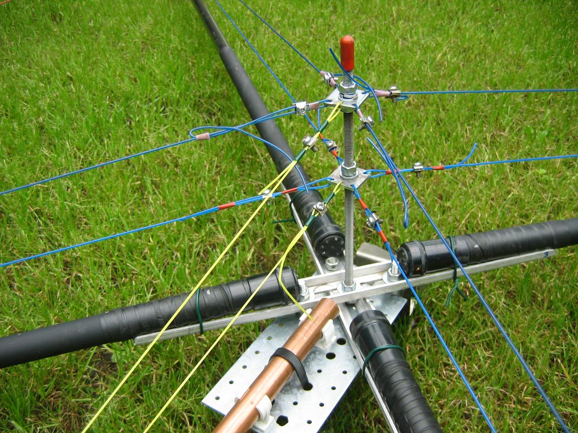

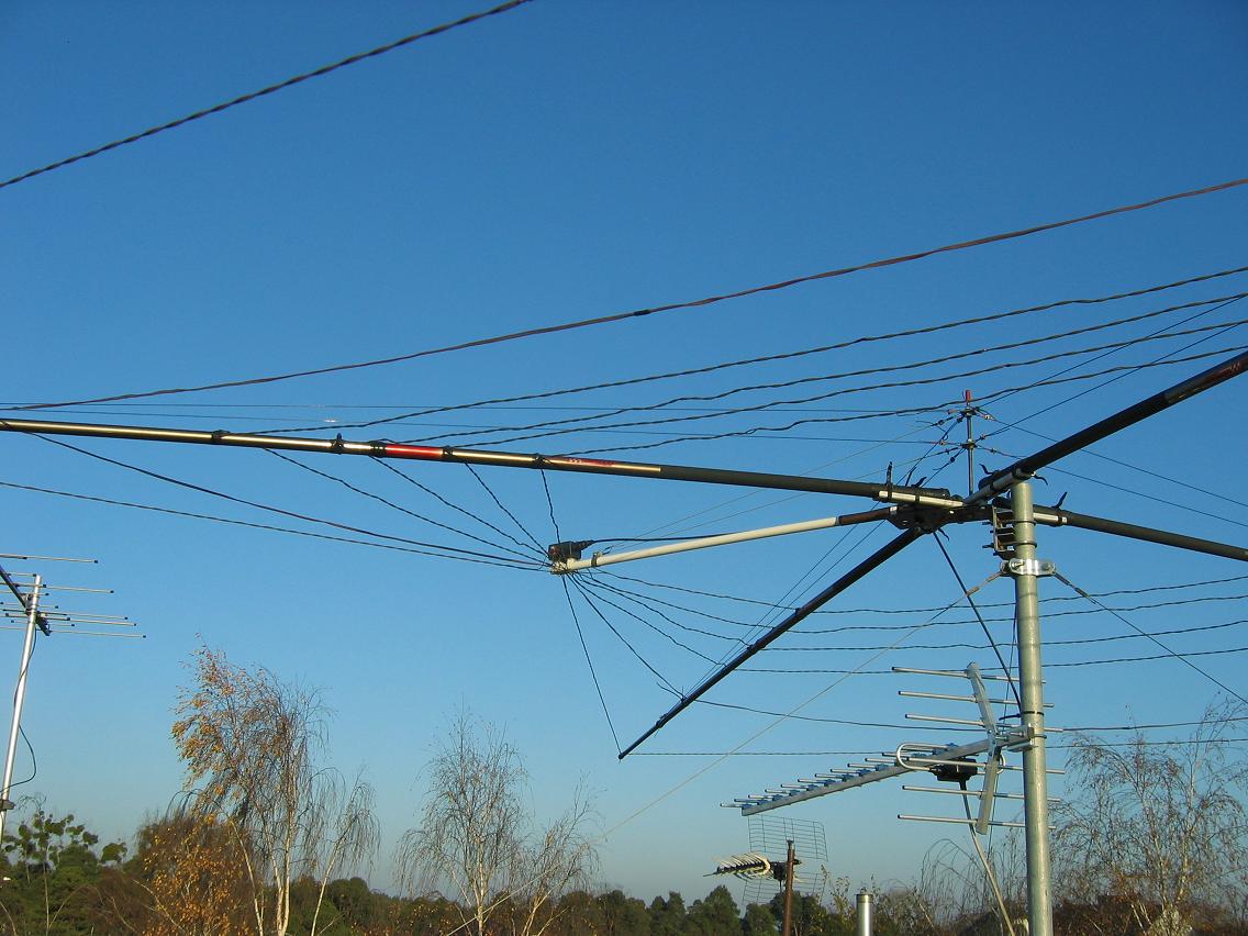

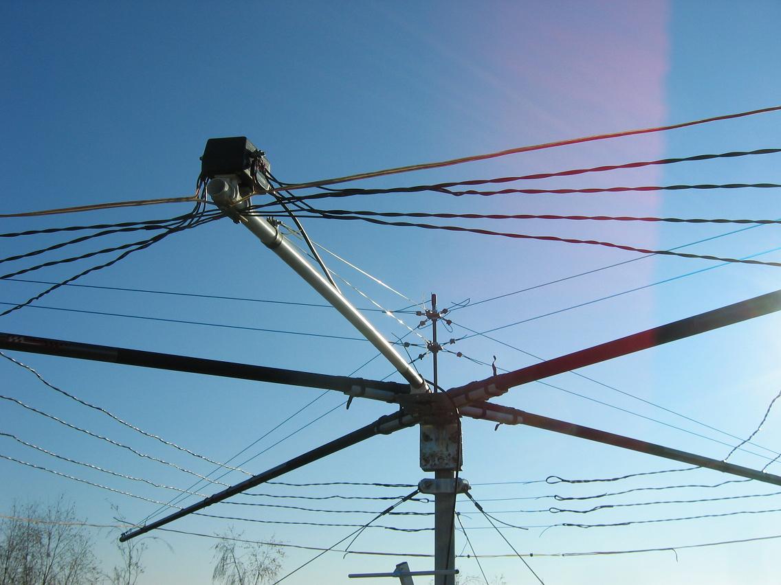

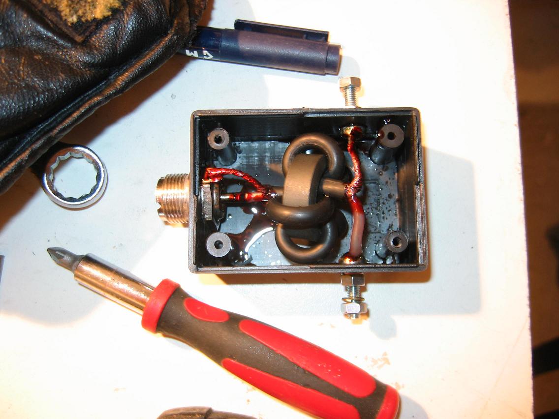

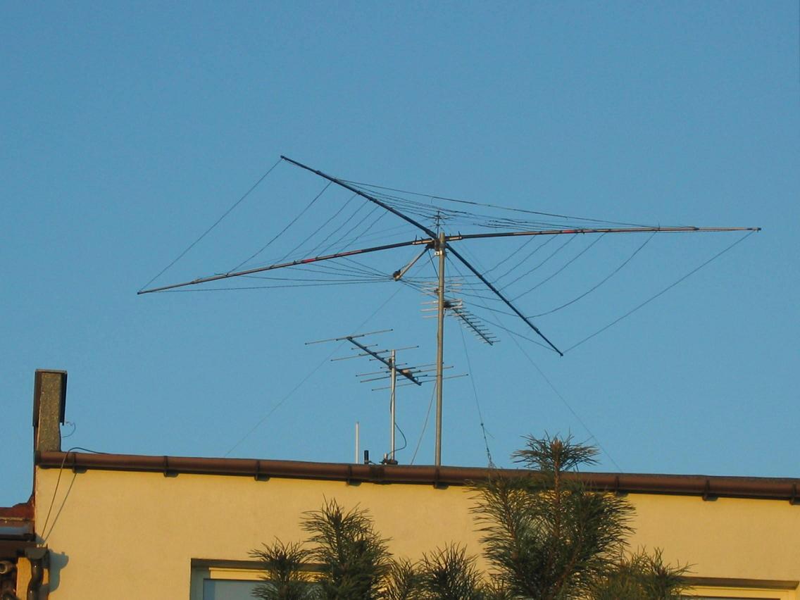

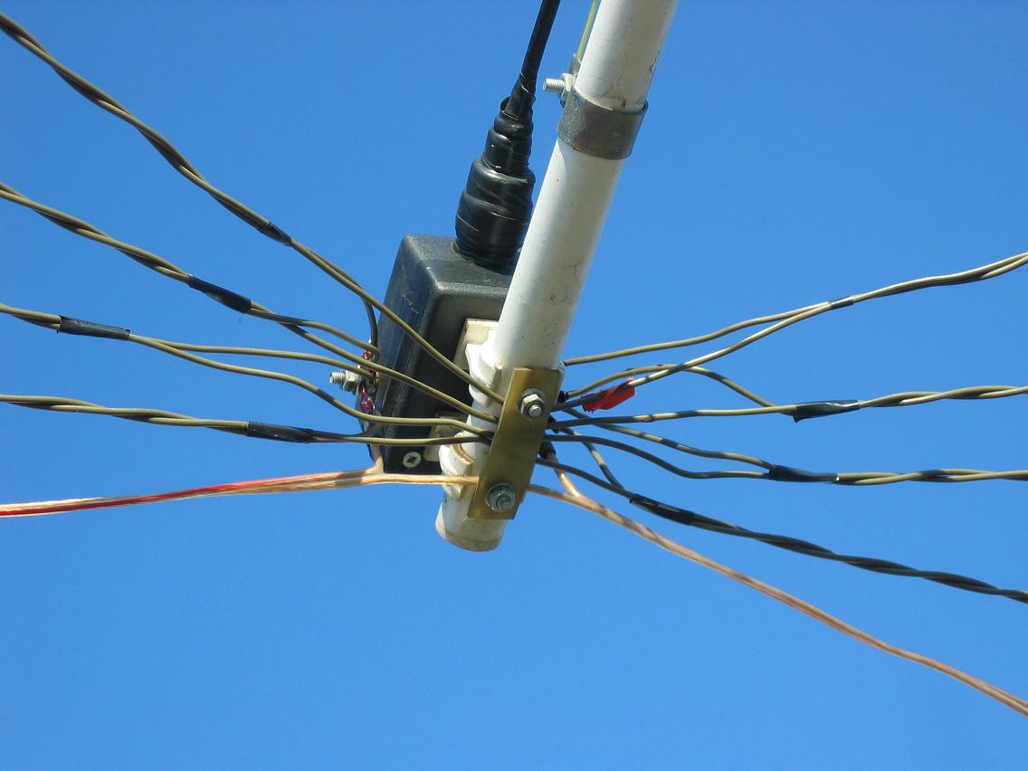

na bazie opisów dostępnych w internecie (G3TPW, G4ZFQ) wykonałem swoją wersje anteny CobWebb. Początkowo jako jedna ramkę na 14MHz, w trzech kolejnych podejściach dołożyłem ramki: 21 i 28MHz, 18 i 24MHz, oraz 10MHz (*). W efekcie powstała 6 pasmowa antena dookólną o polaryzacji poziomej. Ramkę na 14MHz wykonałem z przewodu głośnikowego 1,5mm2, pozostałe ramki z kabla PKL. Antena zasilana jest pojedynczym koncentrykiem przez balun prądowy 1:1. Wsporniki wykonałem z wędek z włókna węglowego (?) ("batów" o długości 4m bez dwóch ostatnich sekcji), podciągniętych za pomocą żyłek do elementu środkowego. Antena została pierwotnie zestrojona 2m nad ziemią i przeniesiona na dach (nie wymagała dużej korekty, również dokładanie następnych pasm nie spowodowało znaczącego rozstrojenia istniejących wcześniej ramek). Więcej szczegółów konstrukcyjnych -na zdjęciach.
Skuteczność anteny (teoretycznie taka sama jak dipola półfalowego) jest w trakcie weryfikacji (mam tylko porównanie z GP7 w ogrodzie na małej wysokości). Siła sygnału odbieranego jest porównywalna z GP, czasem jest większa a czasem mniejsza, różnica to 1-2S. CobWeb zbiera za to mniej szumu niz GP. Jako antena nadawcza - stroi się dość dobrze na wszystkich pasmach:

http://www.gm3vlb.com/general/ae03_mini_delta.htm - antena delta, bardzo podobna w swej konstrukcji i zasadzie działania do CobWebb. İmage İmage İmage İmage İmage İmage
