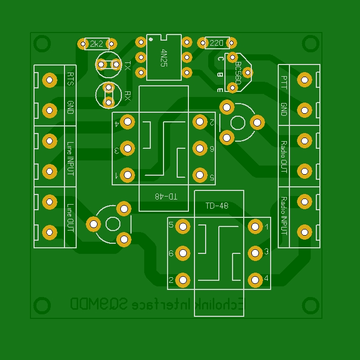

W zasadzie jak każde nie przystosowane do tego radio, wykorzystując wejście mikrofonu i wyjście na głośnik zewnętrzny. Tylko trzeba pamiętać o separacji i odpowiednim dobraniu poziomów audio.
W załączeniu najprostszy interface na transformatorach TD-48
.lay  echolink interface.LAY (Rozmiar: 38.21 KB / Pobrań: 1263)

Można z modemów telefonicznych na PCI wydłubać. Możesz gdzieś znaleźć z demobilu. Płytkę masz w źródle to będziesz miał łatwo przesunąć pady pod swój transformator.

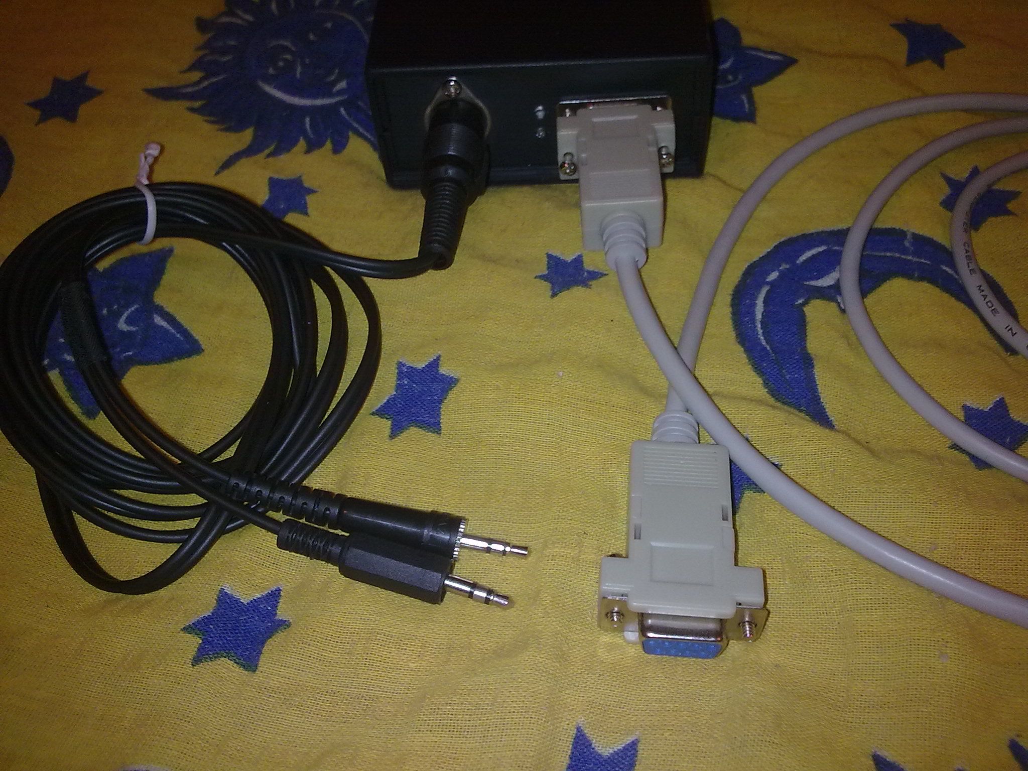

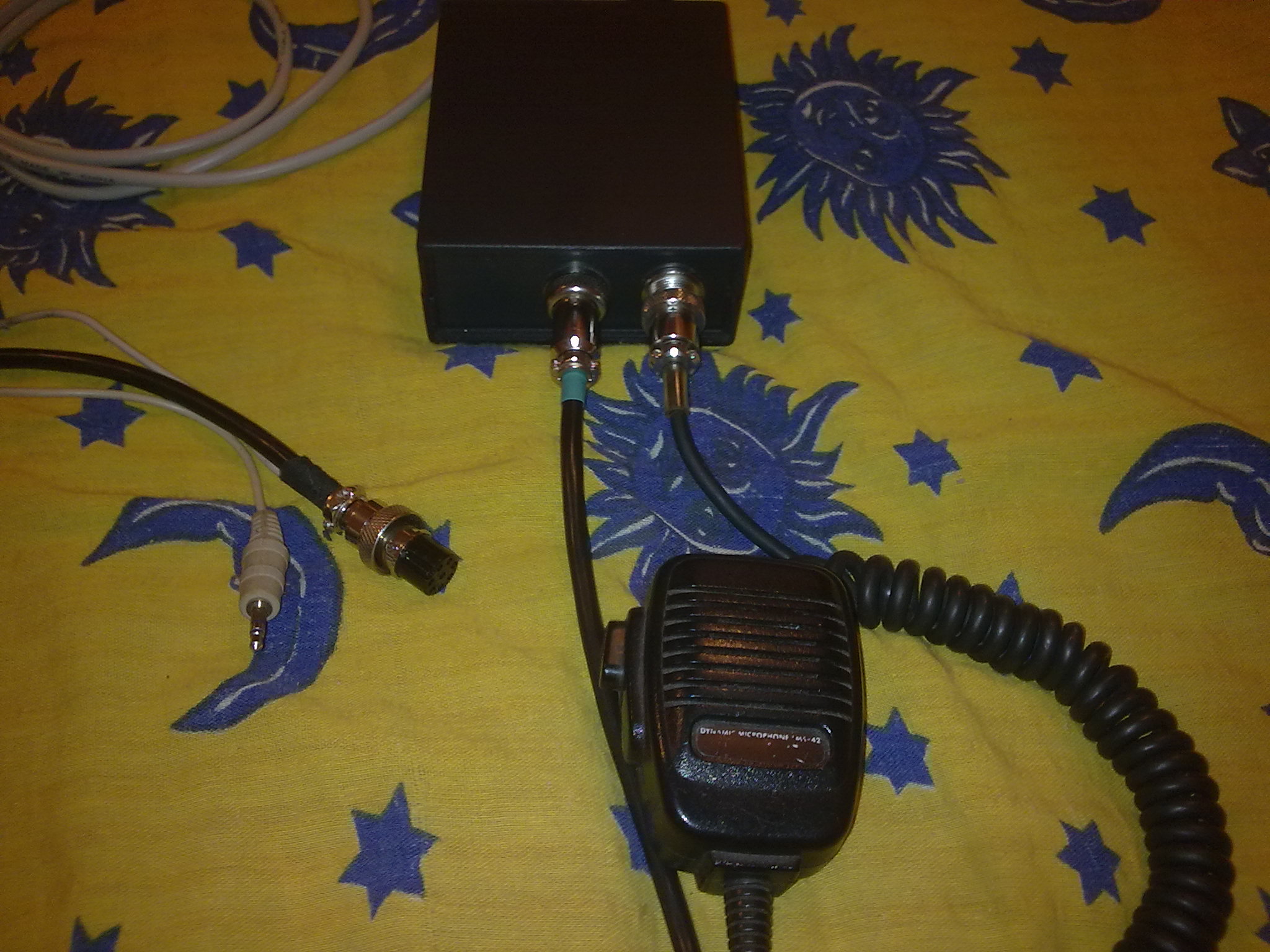

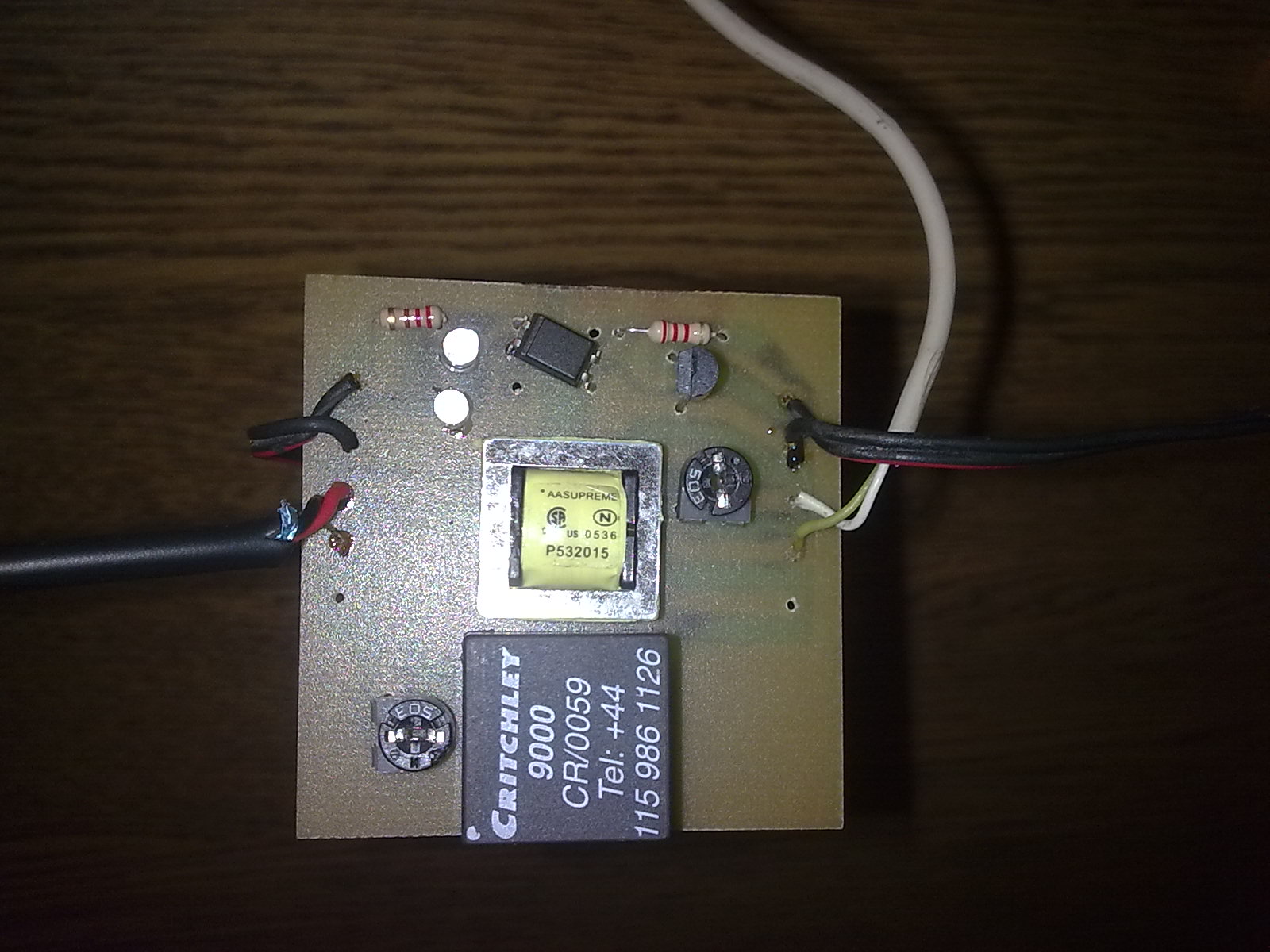

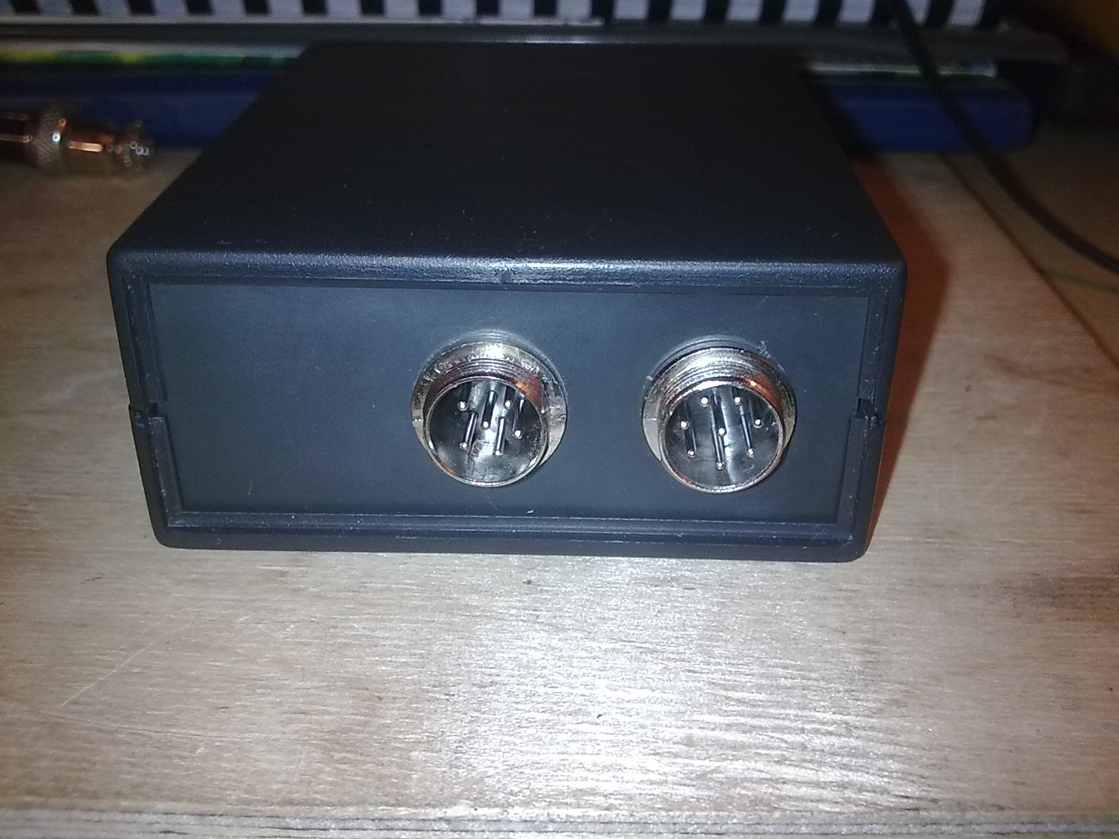

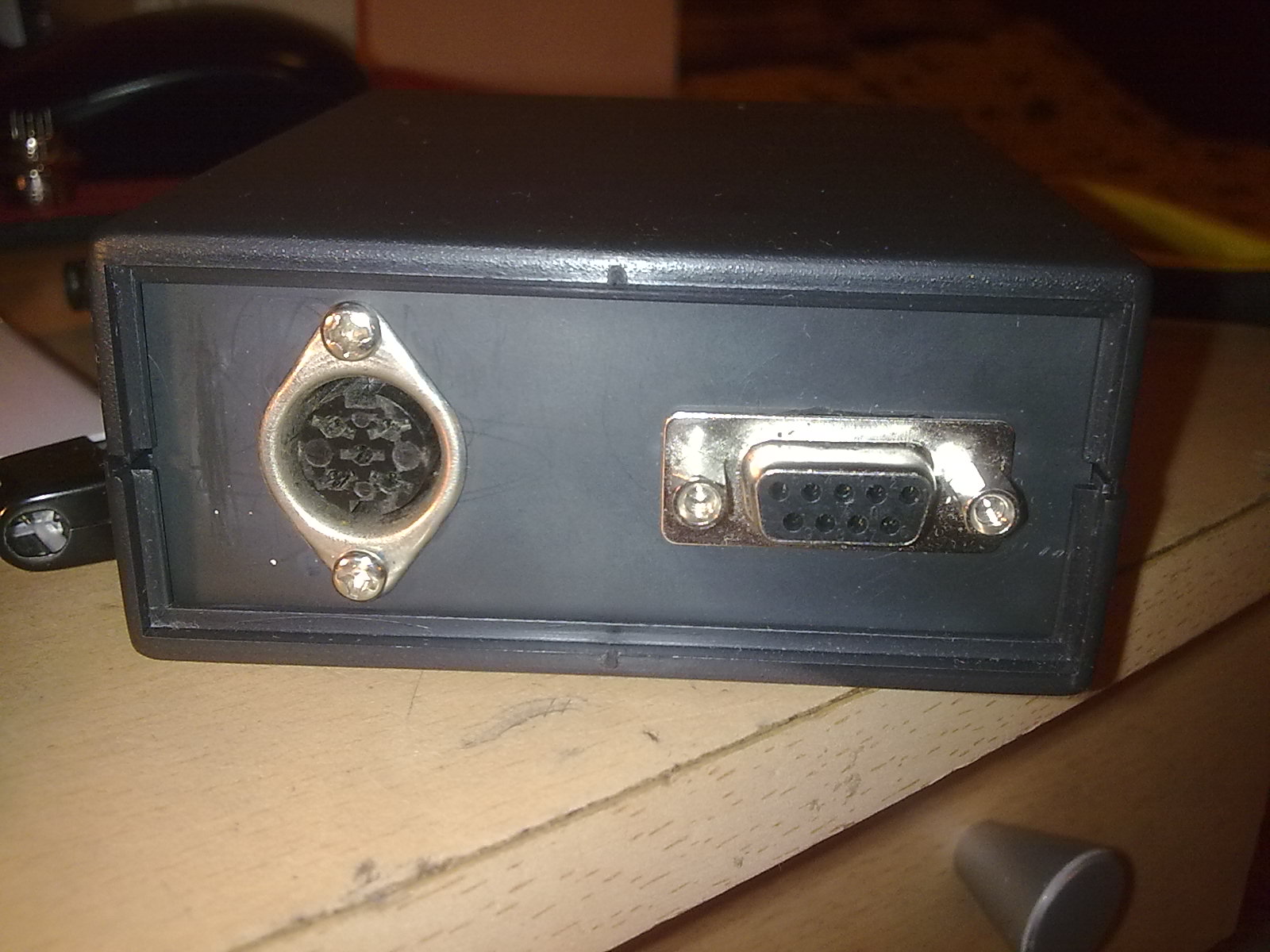

RE: Lincoln
Witam.
Zrobiłem ten interfejs według tej płytki Do Alinco DX-70. Pytanie o wartość potencjometrów.
