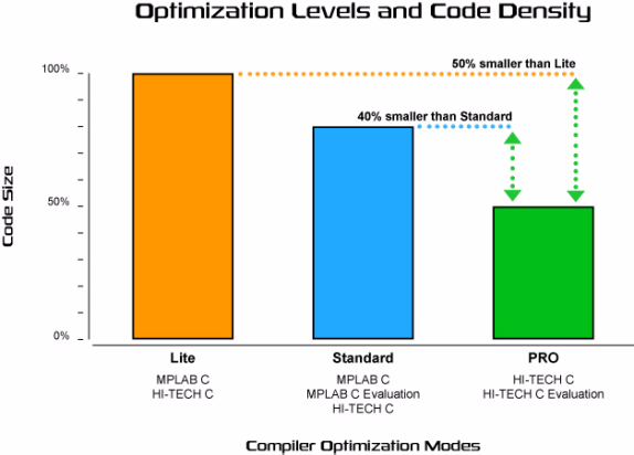

Tak jest -> MPLAB C. Przez 60 dni ma pełną funkcjonalność, potem zmieniany jest poziom optymalizacji na 1. Jest też wersja studencka MPLAB LITE.

Dzięki za info. O co chodzi z tym poziomem ? Generuje większy plik programu?

Generalnie: TAK... :-)
MPLAB jest robiony na źródłach GCC i w zasadzie można by to obejść, ale na "pierwsze podejście", kiedy chcemy się zorientować w możliwościach procesora i robimy proste aplikacje - to nie ma większego znaczenia.
Zresztą - często jest tak, że błędy kompilatora wymuszają stosowanie niskich poziomów optymalizacji (kosztem większego kodu i wolniejszego działania programu), bo po prostu inaczej w ogóle nie działa... (zob. np. C Compiler v3.20b bug) ("The problem was tracked to a C compiler optimization bug between optimization level 1 (some examples do not work correctly) and optimization level 0 (examples work fine).")

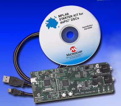

Na pewno trzeba dołożyć jakiś codec. Dlatego chyba najlepszym wyjściem - jeśli chcesz się bawić dsPIC-ami - jest zakup któregoś starter-kitu, np. takiego:
Wtedy za ok. 40 EUR masz bazę do zabawy - kompletny zestaw z wyprowadzonymi we/wy audio, oprogramowaniem itd.
Ale trzeba pamiętać, że dsPIC-e to jednak nie są typowe procesory do DSP - wymyślono je w zasadzie do zastosowań automotive - choć proste algorytmy DSP też da się na nich robić - zobacz np. sporą bibliotekę modułów i przykładów u Microchipa.
Nawet da się na nich zrobić modem do PSK - dostępne są kompletne źródła programu :-)

Super sprawa, ale na razie zrezygnuję z DSP bo, z tego co widzę, płytka nie za bardzo nadaje się do rozbudowy, np. podłączenie LCD, syntezy , itd ... na razie chcę zaprojektować swój "kompjuter" do obsługi radia, co pewnie potrwa długo i na 100% zaprezentuję go kiedyś tutaj. Na razie chcę opracować mój pomysł syntezy do końca na ATMEGA32 i 2x AD9951, żeby się pochwalić na forum, że ja też umiem coś, hehe. Wracając do tematu ... Doszedłem do wniosku że potrzebna mi płytka z prockiem i np. goldpinami wyprowadzonymi z wszystkich wyjść/wejść, wiadomo po co ... żeby experymentować. Poza tym nie wiem jak miałbym się zabrać do nauki obsługi DSP - pewnie mało jest materiałów na ten temat i to by mnie zniechęciło. Niemniej jednak (kurde jak to się pisze Smile ) myślę że wrócą mi chęci do DSP. Nie chcę też łapać wszystkich srok za ogon bo to grozi bałaganem na moim biurku jak i w głowie Wink

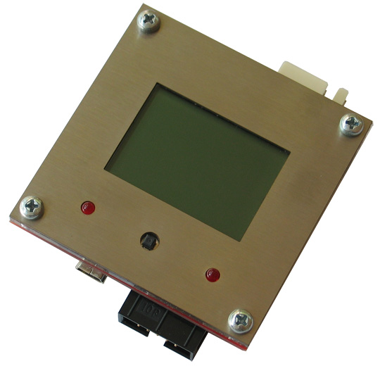

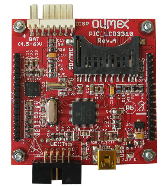

kliknij PIC
http://www.olimex.com/dev/index.html
po lewej w MENU :-)
.. :-) i nawet z graficznym i "dżojstikiem" tez są...
http://www.olimex.com/dev/pic-lcd3310.html
(Ten post był ostatnio modyfikowany: 24-10-2011 23:45 przez SP3SWJ.)
24-10-2011 23:43
