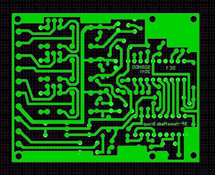

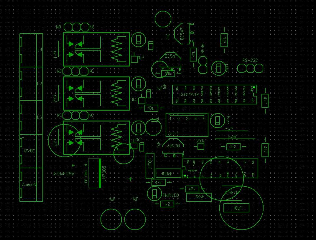

Ryszard, jak najbardziej Sprint Layout generuje poprawne pliki Gerber oraz wiercenia pod Exelona. Wszystkie pliki musisz generować tak jak je widzisz na ekranie (bez lustra dla dolnej warstwy). W załączniku gerber.zip dwa pliku z Twojego projektu sterownika DTMF (dolna warstwa miedzi oraz górny opis elementów).
Na zdjęciach te same pliki oglądane w przeglądarce gerberów pakietu Kicad, źle interpretuję fragmenty łuków w rysunkach obudowy.
