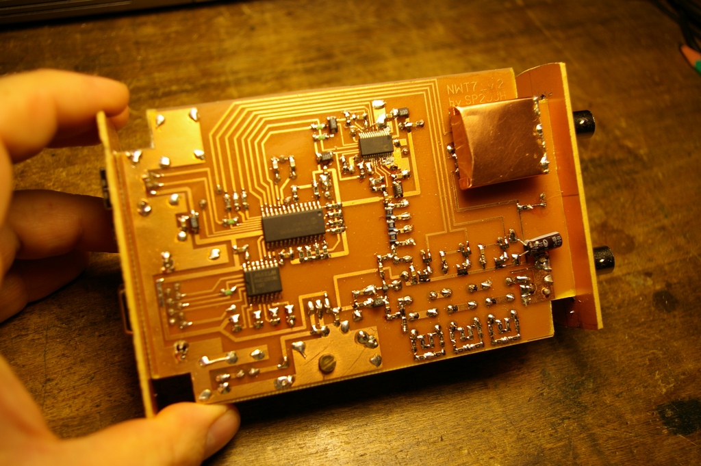

Cześć,
To ja też się ciut pochwalę! A co mi tam! Wink

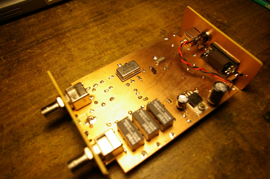

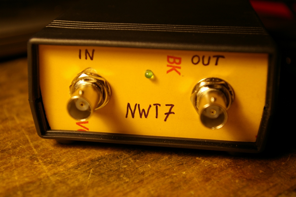

Skończyłem składać NWT7. Wersja druku by SP2JJH, bez żadnych modyfikacji. Płytka wykonana fotolitograficznie na laminacie z fabrycznie naniesioną emulsją światłoczułą.
Większość elementów pasywnych w obudowach 0805. Ekranowanie sondy wykonane blaszką miedzianą. Na wyjściu wzmacniacz MSA-0686. Po uruchomieniu sygnał był na poziomie ok. 7dBm. Zmieniłem rezystor polaryzujący z 33Ω na 82Ω i moc wyjściowa spadła do ok. 3dBm.
Z powodu braku super profesjonalnych przekaźników komunikacyjnych, włożyłem „zwykłe” Relpolu, zobaczymy jak to się później zemści. A może nie??? Wink
Całość zamknięta w obudowie Z-50 (z tworzywa) z przednią i tylną ścianką z laminatu.
Dodatkowo „popełniłem” mostek do pomiaru SWR wg opisu ze ŚR 11/2007.

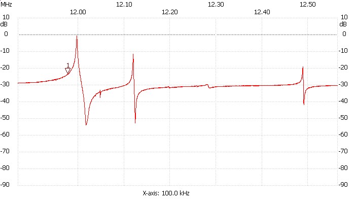

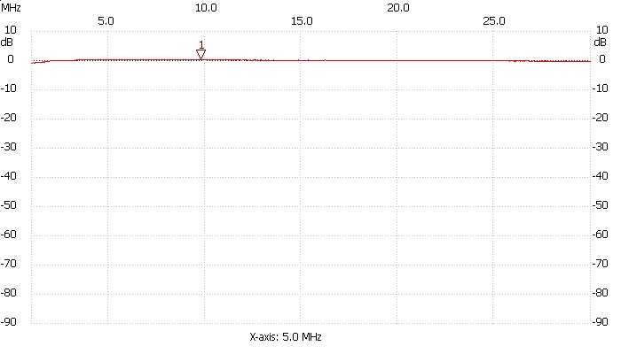

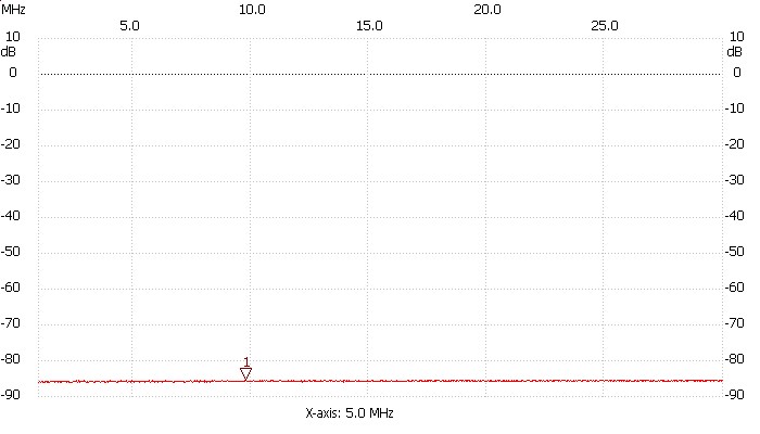

Poniżej kilka przykładowych pomiarów:
1 - Rozwarte wejścia (coś ok. -85dBm).
2 - Zwarte wejścia – po kalibracji.

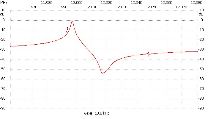

3 i 4 – kwarc 12MHz, niski

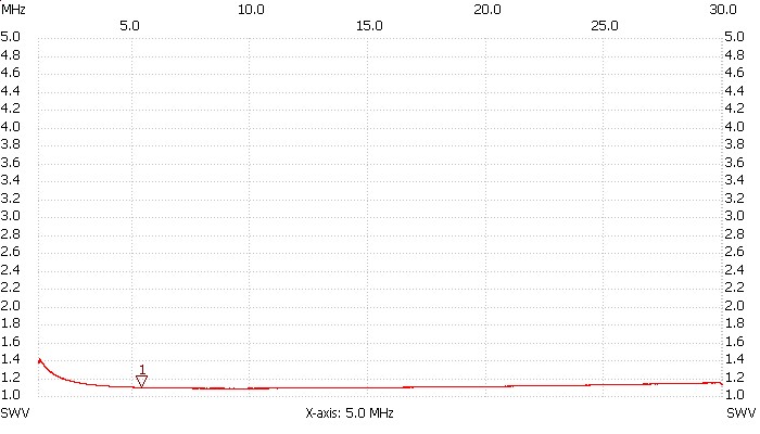

5 – Rezystor ok. 50Ω (dalsze pomiary z mostkiem SWR)

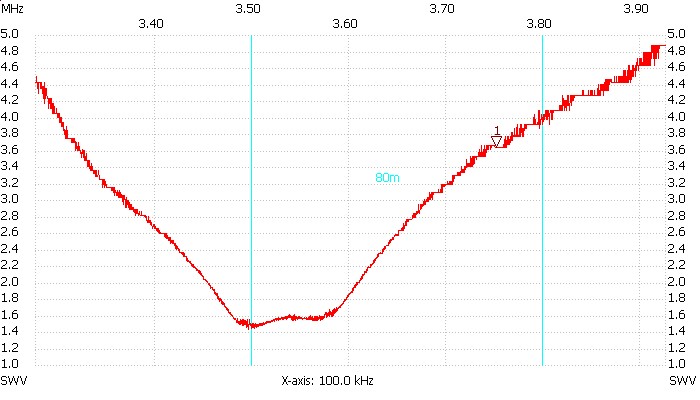

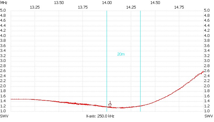

6 – Dipol na 80m.

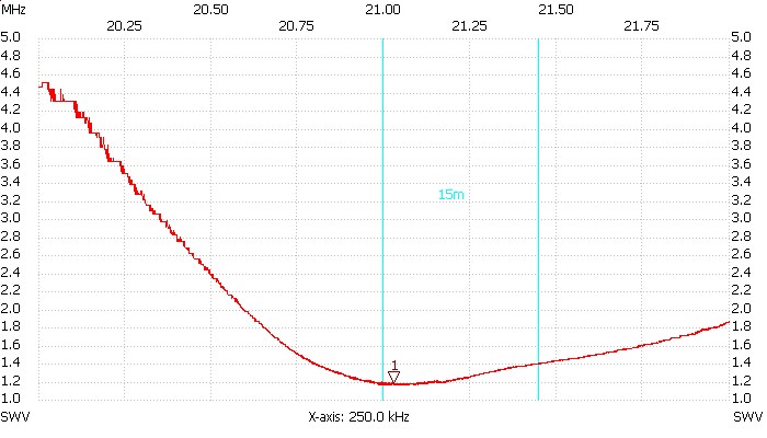

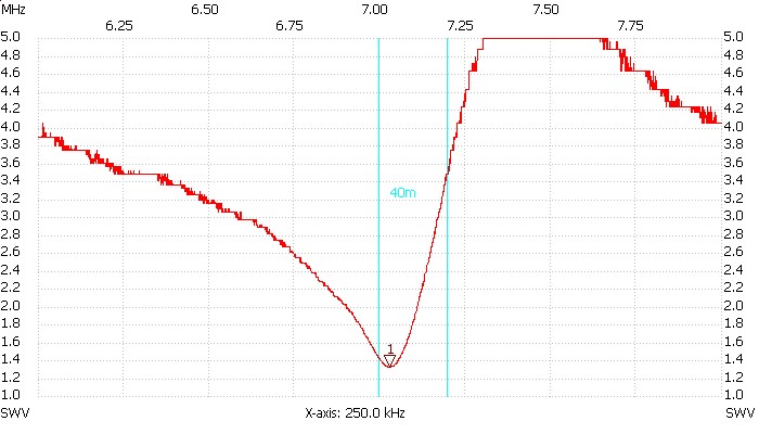

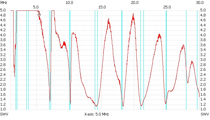

7, 8, 9, 10, 11 – GP7DX pomierzone w różnych zakresach częstotliwości.
Mostek SWR nie był kalibrowany wzorcowymi rezystorami.
Wnioski...
Zastanawia mnie rys. 5. i „nierówność” charakterystyki dla niskich częstotliwości (<4MHz).
Na razie się nad tym nie zastanawiałem, macie jakieś sugestie? Dokładna kalibracja chyba nic nie zmieni.
Dipolowi na 80m należałyby się lekkie „postrzyżyny”, żeby go delikatnie przesunąć w rezonansie w górę, bo teraz jest „ortodoksyjnie morsikowy”.
Widać, że 30m mam do lekkiej poprawki. Jako ciekawostka – na wykresie są markery częstotliwości i dla pasma 10MHz program umieścił napis 40m... dziwne...
