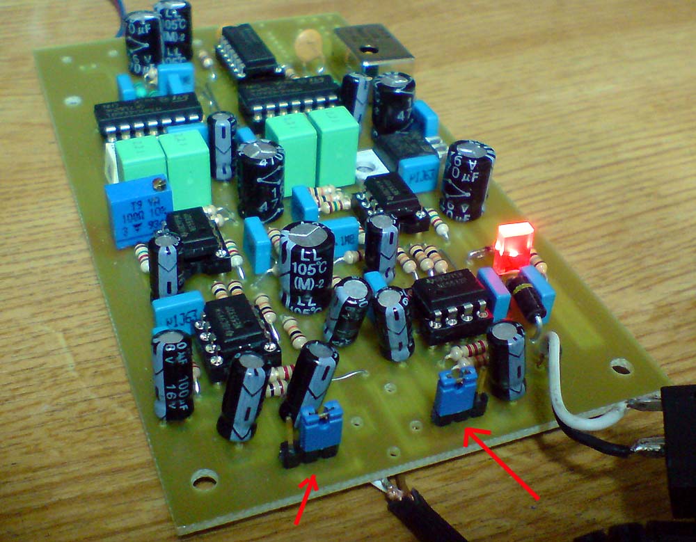

Wykonałem wspomniany powyżej projekt DR2A++.
Dokładnie opisany na stronie YU1LM, a dokładnie z 2 pliku od końca: SDR RXs DR2A+ and DR2A++-YU1LM.pdf
Układ działa bez większych problemów, ale:
  • brak jednej ścieżki zasilającej generator i jeden z kluczy – zdjęcie 1

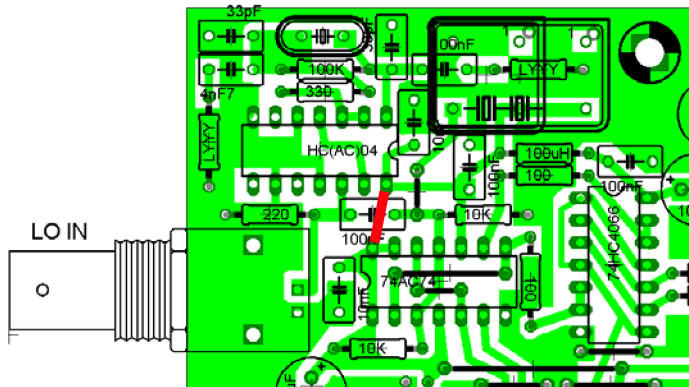

  • zamiast przełącznika z reguły są montowane jumpery. Ich ustawienie, zgodnie ze schematem jest takie jak na zdjęciu 2. W tej pozycji nie używamy dodatkowego wzmacniacza.
W moim przypadku sygnał w tej pozycji był aż nadto silny dla wejścia liniowego karty dźwiękowej. Przy korzystaniu z wejścia mikrofonowego miałem spore zniekształcenia.

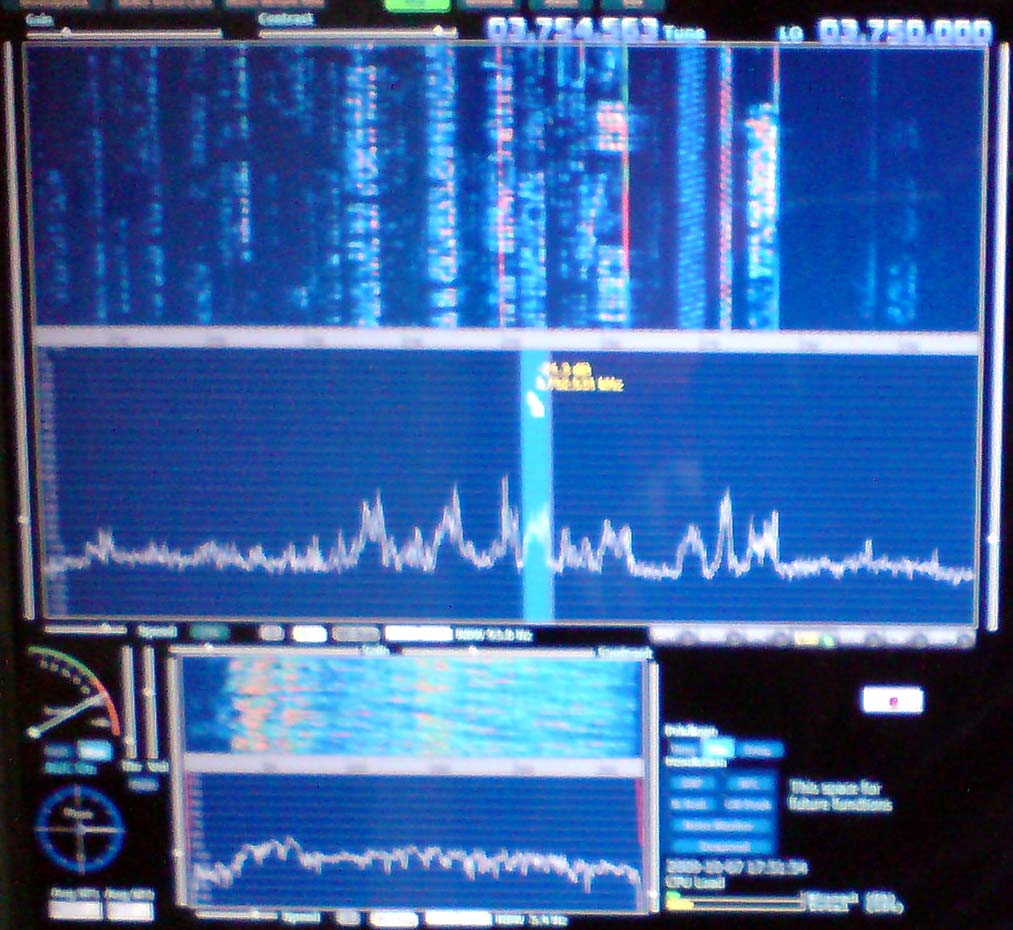

Korzystałem z oprogramowania Winrad 1.32 - zdjęcie 3. Ten działał na mojej Viście 64-bit.
