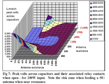

(02-10-2011 21:37)SP7DCB napisał(a):  [...] w jakim celu na IN i OUT są po dwa szeregowe połączone styki przekaźników[...]
Dla przekaźników HF115F (JQX-115F) dopuszczalne napięcie pomiędzy rozwartymi stykami wynosi 1000V (AC, przez 1 min). Natomiast na sieci kondensatorów napięcie podczas strojenia może wynosić:
Widać, że przy mocach do 200 W to może być nawet 5000V.
Z tego wykresu widać, że najgorsza sytuacja jest dla niskoomowych anten z dużą reaktancją o charakterze indukcyjnym oraz dla anten blisko rezonansu. Stąd zresztą te ostrzeżenia w każdej instrukcji obsługi tunerów, żeby raczej unikać dostrajania anten rezonansowych (zresztą po co, skoro są w rezonansie Wink
(Wykres pochodzi z artykułu nt. tunera PicATUne Petera G3XJP w RadCom 09/2000)
