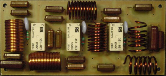

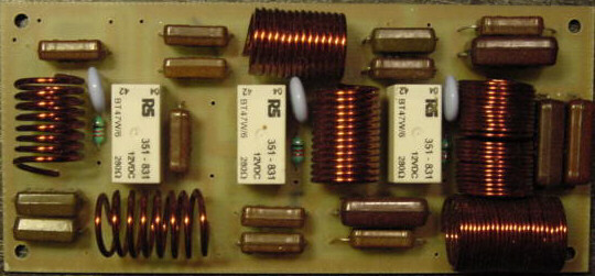

Witam po przerwie... nie zapomnialem o MY :-),
na dzis pozwalam sobie zamiescic jeden z blokow budowanego TRX'a, sa to filtry LPF
dla HF TRX , impedancja we/wy 50 ohm, w wersji przedstawionej poradza sobie z moca nadajnika rzedu 100W.
material - minimum tego co trzeba do wykonania w ponizszym pliku PDF
.pdf  LPFMY2010usois.pdf (Rozmiar: 204.06 KB / Pobrań: 3589)
