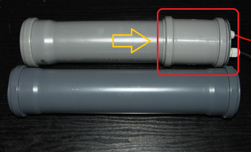

:-) uwierz mi że jestem zaciętym propagatorem skrzynek antenowych .... a nie skrzynek kabla antenowego :-)
Niemniej jednak mam świadomość że 90% userów będzie jej używało jako skrzynkę kabla... :-(
Waldka skrzynka nadaję się by ja schować w odpowiednia obudowę hermetyczną - jako dodatkowe zabezpieczenie tego cacuszka..
no chyba że podejdziemy do tematu w stylu "kanalizacja" i całą skrzynkę z akumulatorkami po przeprojektowaniu PCB zmieści się w "beczce" rury kanalizacyjnej 75 mm.
Ale wtedy poniekąd urzytkownicy byli by "zmuszeni" do używania jej pod anteną.
I wtedy nadal będzie śliczna w środku ... ale dostosowana do zastosowań OUTDOOR - a wręcz będzie można ja wciągnać z Dipolem na górę :-)
a ten gabaryt nie będzie większy od niejednego "baluna"
