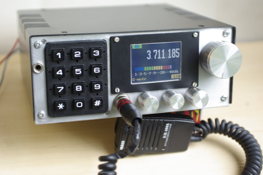

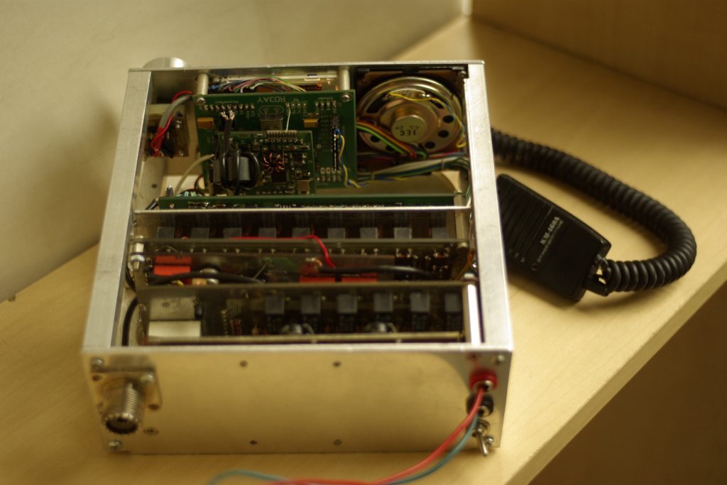

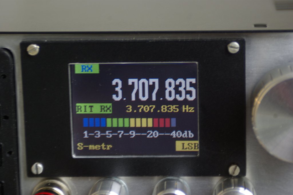

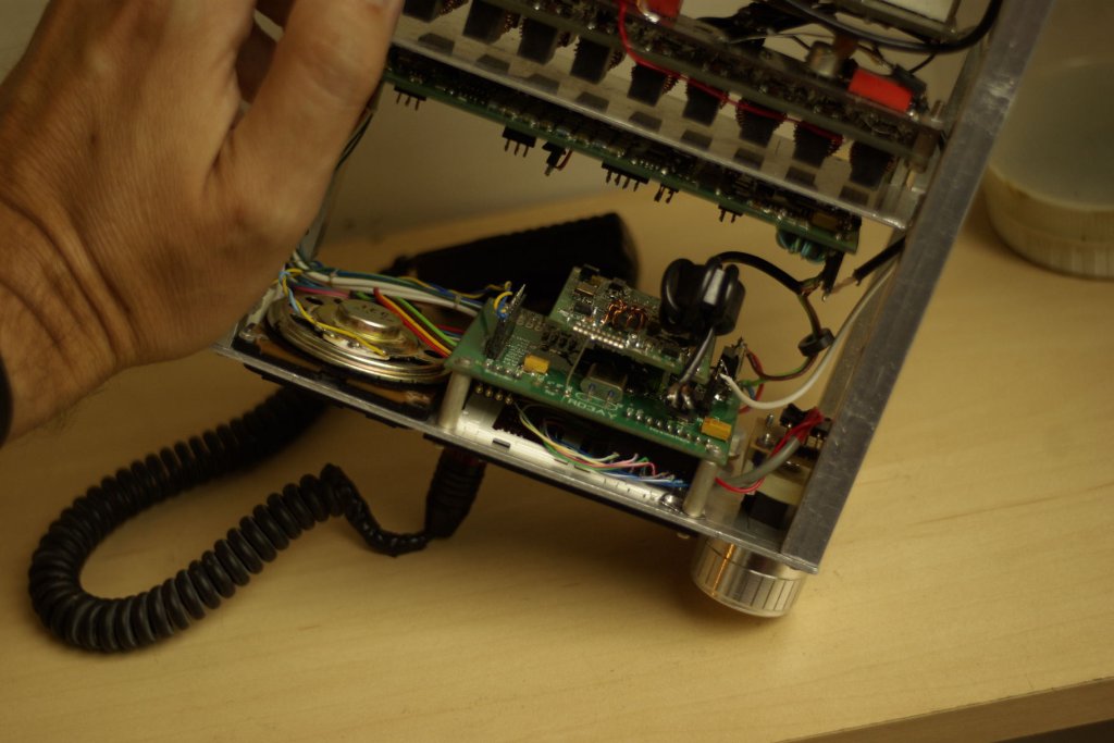

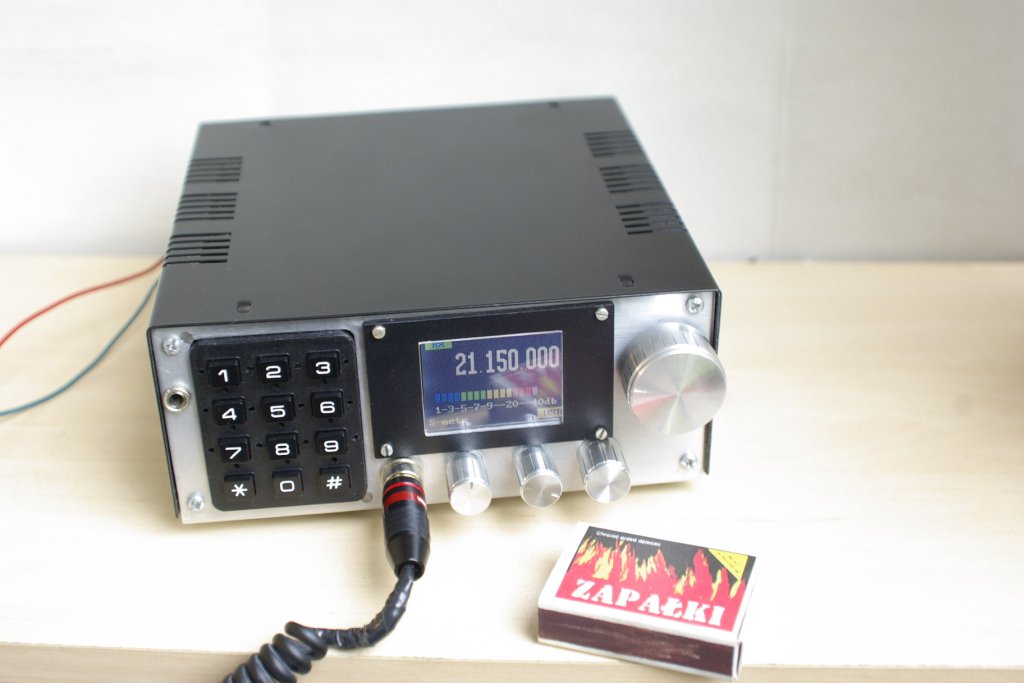

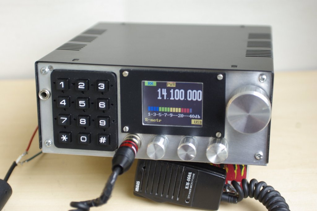

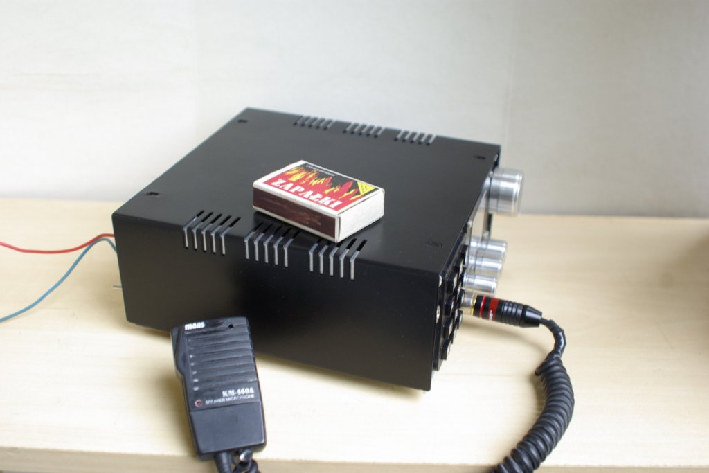

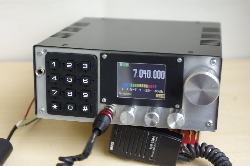

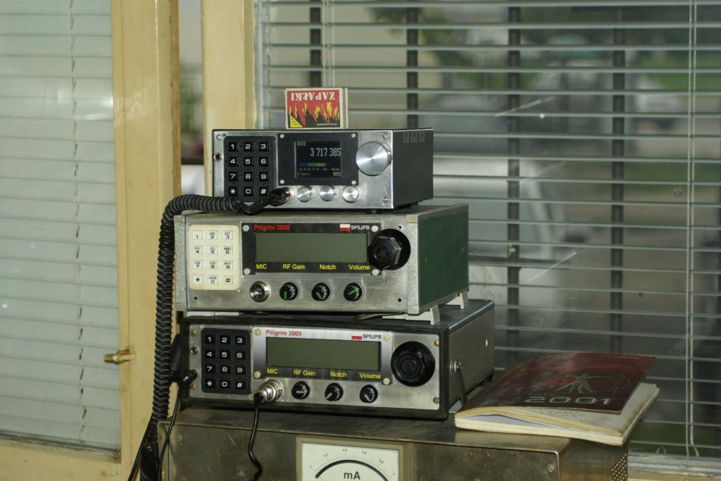

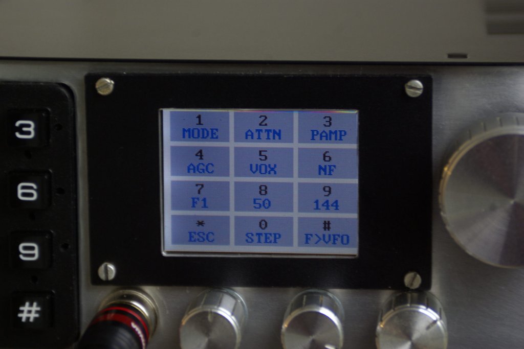

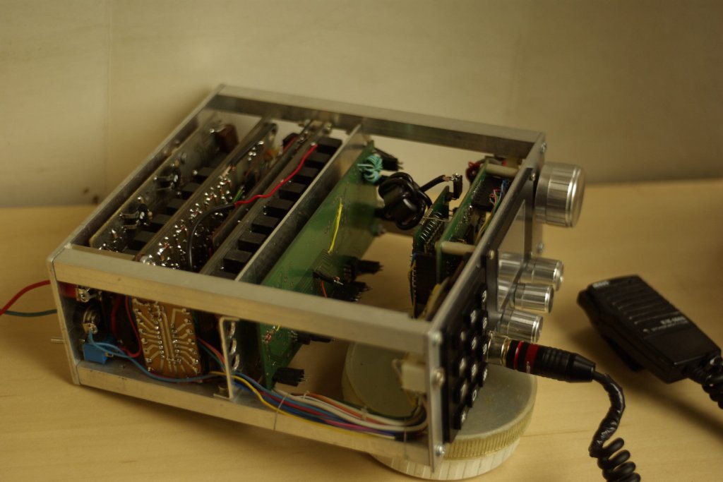

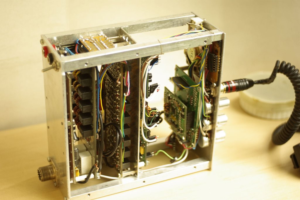

Poniżej przedstawiam galerię zdjęć mojego najnowszego Piligrima wykonanego w całości w technologii SMD i zamkniętego w typowej obudowie T-53 o wymiarach (szer.x wys.x głęb.) 160 x 65 x 160 mm.
Wykorzystałem syntezę wg projekty Konstantina RD3AY przerobiona pod Huzara przez Zdzisława SP4HKQ. Enkoder magnetyczny wykonany na bazie mechanicznego.
Filtry BPF i LPF dwuobwodowe mojego projektu z przekaźnikami JRC23 5V i rdzeniami T37 Amidona.
Przystosowana do wielkości obudowy płytka wzmacniacza wg G6ALU na RD06 i RD16.
Do obwodów wejściowych ponownie zastosowałem wzmacniacze odbiorczy i nadawczy wg 4Z5KY (Elecraft K2).
Zestaw płytek będzie dostępny w Burzeninie.
