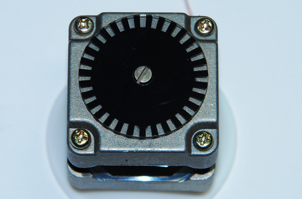

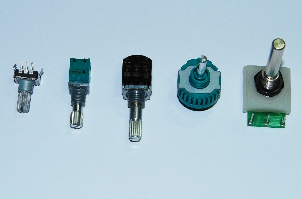

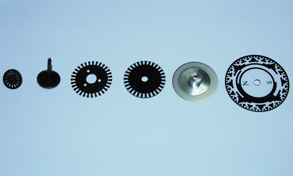

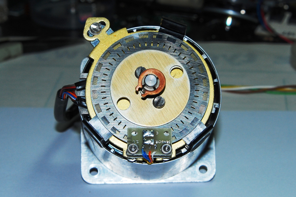

Do uruchomienia i pierwszych testów modułu syntezy możemy podłączyć enkoder mechaniczny. Jest spora ilość różnych modeli do wyboru, najczęściej od 24 do 64 imp/obr (pierwsze zdjęcie). Oprócz małej ilości impulsów oraz małej trwałości istotną wadą tego rozwiązania są drgania styków, które generują dodatkowe impulsy przestrajania syntezy. Czasem pomaga zablokowanie wejść kondensatorami.
Na kolejnym zdjęciu kilka wykonań tarcz do enkoderów optycznych ( z myszy, frezowana, wykonana sitem, profesjonalna trawiona, z przetwornika kąta).
Wielkość tarczy wykonanej sitem dobrana do gabarytów silnika krokowego. Do tego samego silnika pasuje również profesjonalna tarcza o 360imp/obr.
Na ostatnim zdjęciu fabryczny impulsator zamocowany na silniku krokowym, dobry "dawca" części na enkoder do syntezy.
