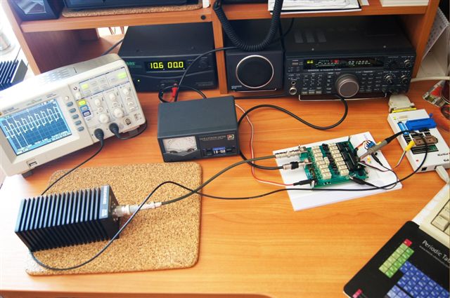

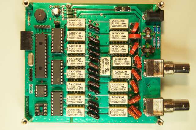

Jako kolejny tuner antenowy na naszym Forum chciałbym wstępnie przedstawić tinyAAT-QRP - (pół)automatyczną skrzynkę antenową dla urządzeń QRP (moc nadajnika max 20W), głównie na wyprawy terenowe. Urządzenie zostało zgłoszone do konkursu PUK-2011 w kategorii C ("Anteny i urządzenia antenowe").
Rzecz jest bardzo prosta: kontroler na PIC16LF876A + rejestry 74HC595 i pamięć EEPROM dla nastaw; przekaźniki bistabilne; pomiar SWR (mostek Stocktona) i częstotliwości. Tryb: półautomatyczny, automatyczny i bypass + testowy (serwisowy). Opcjonalna komunikacja z PC-tem w protokole easyATU-HMG (podstawowe komendy).
Pełna dokumentacja prototypów (schematy, PCB, program binarny i kod źródłowy - oczywiście w języku C) pojawi się na Forum zaraz po spotkaniu Warsztaty QRP 2011 w Burzeninie.
Teraz na razie tylko kilka fotek:
- prototyp tinyAAT-QRP İmage
- uruchamianie prototypu (1) İmage

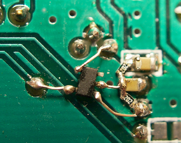

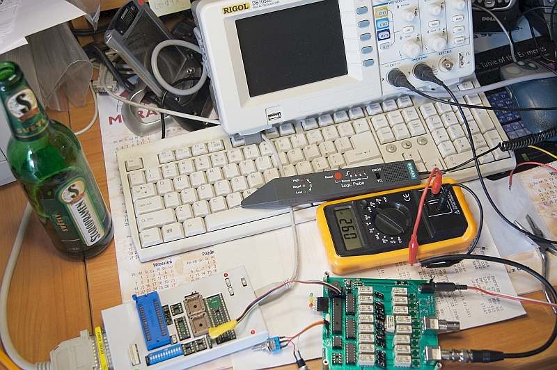

- uruchamianie prototypu (2) İmage
- uruchamianie prototypu (3) İmage
(jak zwykle nie obyło się bez pająków - tutaj np. konieczna okazała się dodatkowa bramka Schmitta... Confused )
