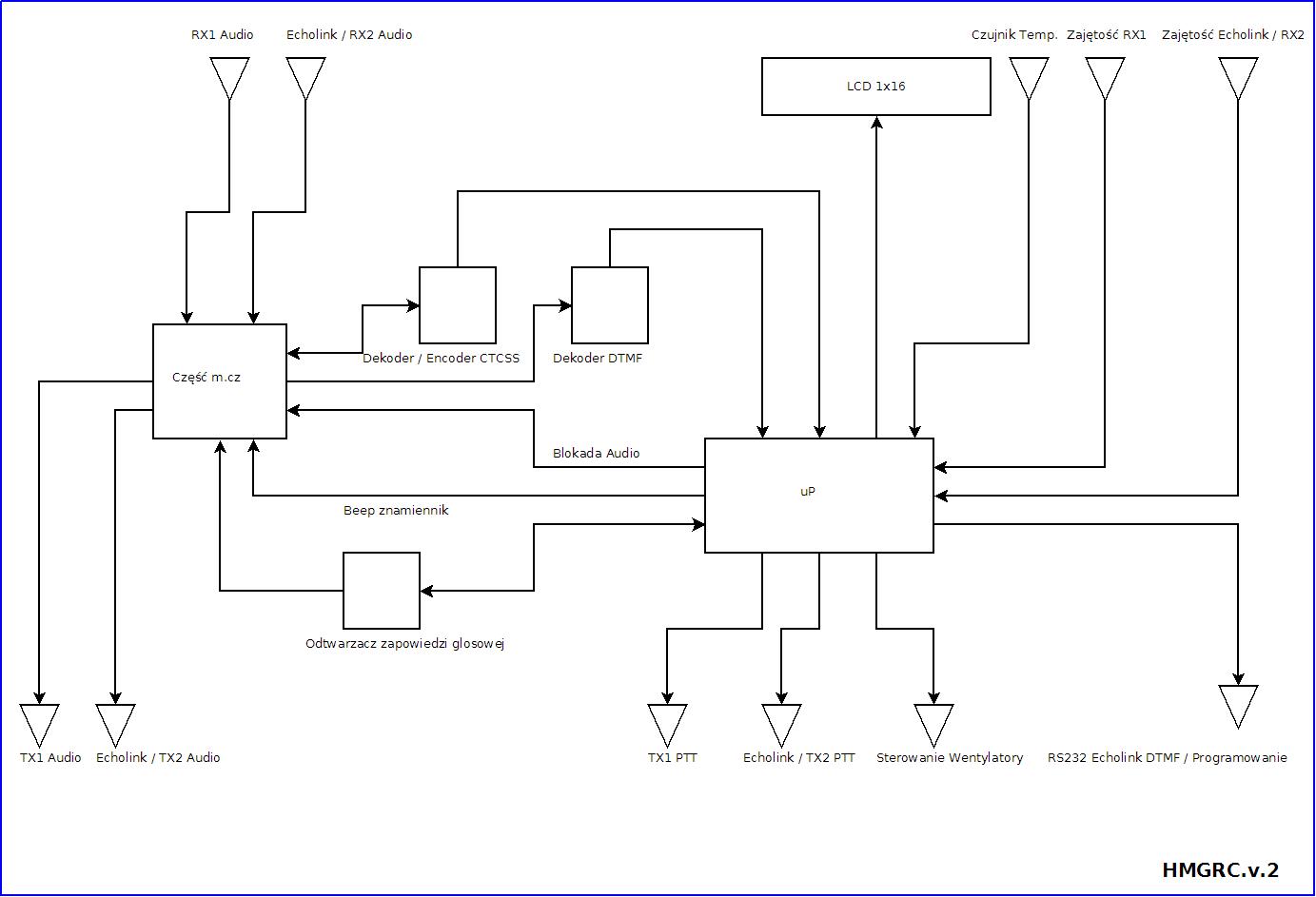

Witam po długiej przerwie.
Otrzymałem ostatnio kilka sygnałów od Andrzeja SP4TWQ, który uruchamia przemiennik w Szczytnie, że dokumentacja sterownika zawiera kilka nieścisłości. Wspólnie z Andrzejem poprawiliśmy te błędy w wyniku czego jest już do pobrania nowa wersja.
W tym miejscu należy chyba zamknąć wątek sterownika HMGRC w wersji 1.xx
I rozpocząć wersję 2.0
W chwili obecnej mam na przemienniku SR5WM urządzenie fabryczne motoroli (MTR2000) i drugie identyczne w domu by wykonać sterownik do niego.
Poniżej przedstawiam schemat blokowy sterownika (v.2.0) Zakładam użycie procesora ATMega8 i kilku elementów dekodowania sprzętowego (DTMF, CTCSS) Wspomniany sterownik muszę wykonać w ciągu maksymalnie dwóch trzech tygodni gdyż nie mogę trzymać w nieskończoność drugiego przemiennika w domu. Z rzeczy które już mam opanowane to idea sterowania i zliczania czasów, dekodowanie DTMF (osobny projekt na PUK)
Potrzebna pomoc w części m.cz, odtwarzacza zapowiedzi głosowej, doboru czujnika temperatury.
Chętni do boju!
