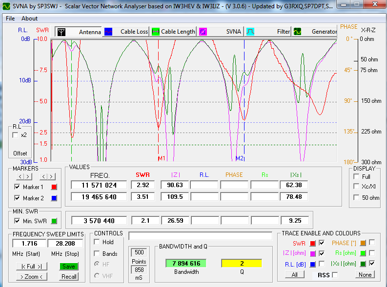

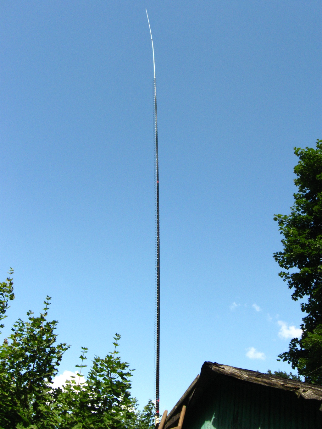

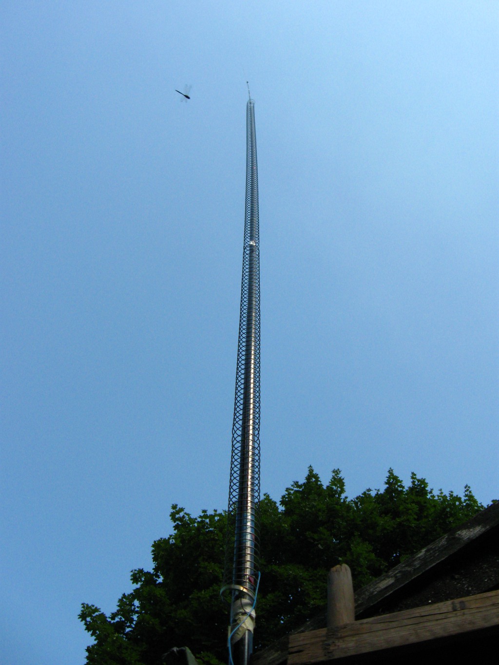

Jako że ostatnio nic się w temacie nie dzieje, postanowiłem stworzyć takie oto kuriozum:
Jest to vertical slinky helical Big Grin
Wędka 8m, 2 sprężyny na długości 6m, dalej 1,2m przewodu miedzianego i na końcu metrowy promiennik od anteny samochodowej cb. Całość postawiona w pionie (a raczej w półpionie bo odchylona ok. 30* Tongue) 2m od ziemi.
Na ziemi 5 przeciwwag z PKL po 5m każda, jedna dołączona do uziemienia.
Na pusto stroi tak:
Ostatni rezonans na 26.500MHz
Próba strojenia za pomocą żyłki pogarsza tylko dopasowanie.
Jak będzie propagacja, potestuję na 80m.
