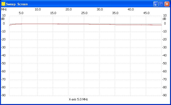

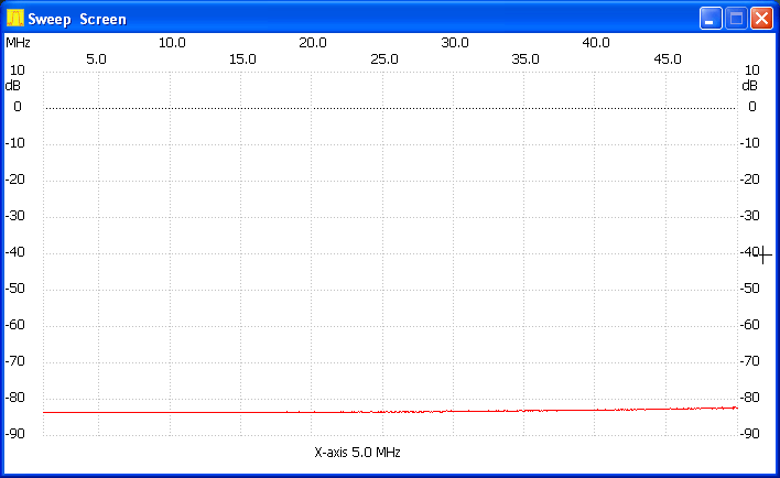

W załączeniu obrazki Smile
Kilka słów komentarza:
Przetwornik logarytmiczny AD8307 zastosowany w NWT7 (a także w NWT500, MAX6, i.in.) ma zakres dynamiczny -72..+16 dBm przy 50 Ohm i dokładności przetwarzania +-1dB, czyli teoretycznie do uzyskania jest dynamika 88 dB.
Z drugiej strony poziom 0dB ustalany jest przez maksymalny sygnał, jaki dostarczy DDS i wzmacniacz MSA0886, który tutaj zastosowałem.
W moim egzemplarzu NWT7 jest ok 10 dBm na wyjściu i to odpowiada linii 0dB na pierwszym wykresie. Można oczywiście zastosować inne - silniejsze - wzmacniacze (ERA...), żeby w pełni wykorzystać zakres AD8307, ale 10 mW to chyba standard (zresztą przy badaniach filtrów, szczególnie kwarcowych, nie należy przesadzać z mocą Wink
Stąd te ok. -83..84 dB na drugim wykresie.
