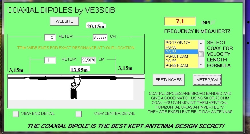

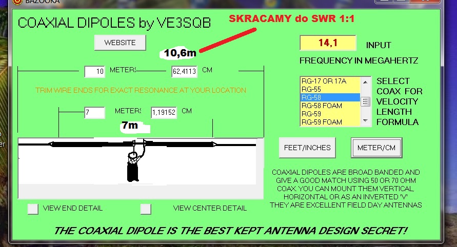

Witam...
Potwierdzam to co napisał kolega SP5AQT
Jestem użytkownikiem dwóch takich anten.
Pasmo 20m 14mhz i pasmo 40m 7mhz.
Anteny wykonałem z kabla RG58 (CIENKIEGO),a końce z przewodu pojedynczego ( fi-3mm).
Antena prawidłowo zestrojone utrzymują SWR 1;1 do 1;2 na skraju pasma 40m, natomiast wykonana na pasmo 20m SWR 1;1 w całm paśmie 1;2 wystepuje poza pasmem. Anteny wiszą jako dipole poziome.
Antena jest mało wrażiwa na ułorzenie kabla zasilającego.
Anteny Double Bazooka stanowią swoisty filtr charmonicznych czestotliwości.
Jest to antena jedno pasmowa i nie należy jej zmuszać do pracy poza pasmem.
.pdf  ant-bazuka 80m.pdf (Rozmiar: 668.78 KB / Pobrań: 9314)
.pdf  ant-bazuka.pdf (Rozmiar: 92.49 KB / Pobrań: 6204)
.pdf  ant-duble bazooka.pdf (Rozmiar: 2.92 MB / Pobrań: 6470)
Tu strona do programu:
http://www.hamuniverse.com/ve3sqbprog.html
http://www.youtube.com/watch?v=u1cXcCEOs...re=related
http://www.youtube.com/watch?v=_52h2SG2R...re=related
