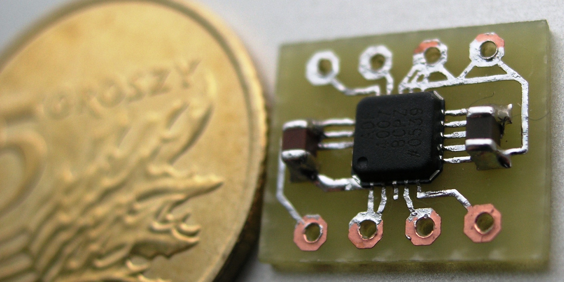

(19-07-2011 15:38)Jerzy_Mi napisał(a):  Lutowane było krawiecka szpilką Big Grin
... :-) do patentów "na krawiecka szpilkę" test właśnie ten drugi ostry grot...
Co do mocy transformatorówki tez zawsze lutuje na 75W a przydało by sie więcej. Te groty mają też ta zaletę że mają troche większą bezwładnośc cieplną niz drutowe i starczaja na ponad miesiąc ostrego lutowania - także są warte tych 2-3 PLN
a tu takie maleństwo...zalutowane ponad miare a potem nadmiar linka do odsysania
