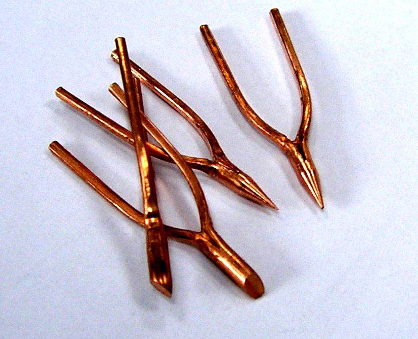

... no ale z innej strony..... ... do SMD teraz używam pasty ze strzykawki , nakładam na pady, kładę elementy na pady i do pieca Smile ....no i wtedy wygląd wypas...
(19-07-2011 10:40)Jerzy_Mi napisał(a):  płaci się za markę?
w markowych płacisz za cały proces tworzenia serwis marketing i wymyslanie nowych produktów ...
a te inne tańsze to klony.. czasami lepsze lub gorsze.. i różnie bywa z suportem
W temacie lutowania powtórzę... http://www.sp2swj.sp-qrp.pl/DDS_DL4JAL/p...owanie.htm
Groty takie polecam - te ścięte skośnie
Żadne drutowe kombinacje czy ze srebrzanki...
W zeszłym roku na warsztatach QRP pokazywałem jak się lutuje SMD transformatorówka i innymi lutownicami także..
Podstawowa zasada nie poprawiać skopanego luta - nie grzać dłużej padu niż 1...2 sekundy ... jak spaprane .. dać mu ostygnąć i wrócić w to miejsce później z linka do odsysania i z kalafonią..
Zaopatrzyć się z szczoteczkę do zębów i alkohol izopropylowy ze sklepu chemicznego
