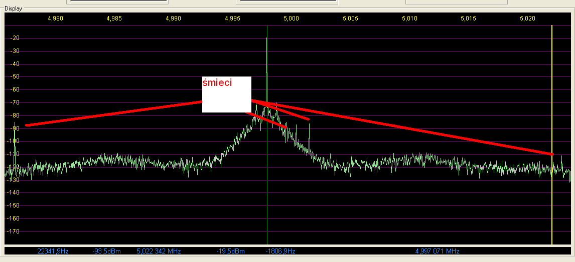

Krzysztofie załączam pliik rzeczywistego pomiaru generatora dds 10 bit o dużym stosunku zegara do f wyjściowej taktowanie 1,2 GHz czyli znacznie lepiej niż ad9850(1). Spójrz o ile śmieci są mniejsze względem nośnej tylko 60 dB a w pewnych wypadkach jest jeszcze gorzej i na zakres w jakim badam to zaledwie 48kHz. Te ptaszki są znacznie silniejsze niż s1 tylko trzeba umieć je "wywołać" a okaże się że jest ich cała masa co zreszto wynika nawet z not katalogowych Analoga. Te ptaszki usłyszymy w radiu ale przy pewnej kombinacji sygnałów wejściowych które są w danej chwili odbierane czyli niezawsze -zjawisko to nosi nazwę odwróconej przemiany. Co do dds-a AD9951 to o ile wiem tylko jeden model radia fabrycznego je ma i to z niższej klasy, co zatem najlepszy jest układ kombinowany dds -pll z pętlą pll jako filtr sygnału dds-a lub klasyczne dobre vfo ew z układem korekcji dryftu termicznego.
