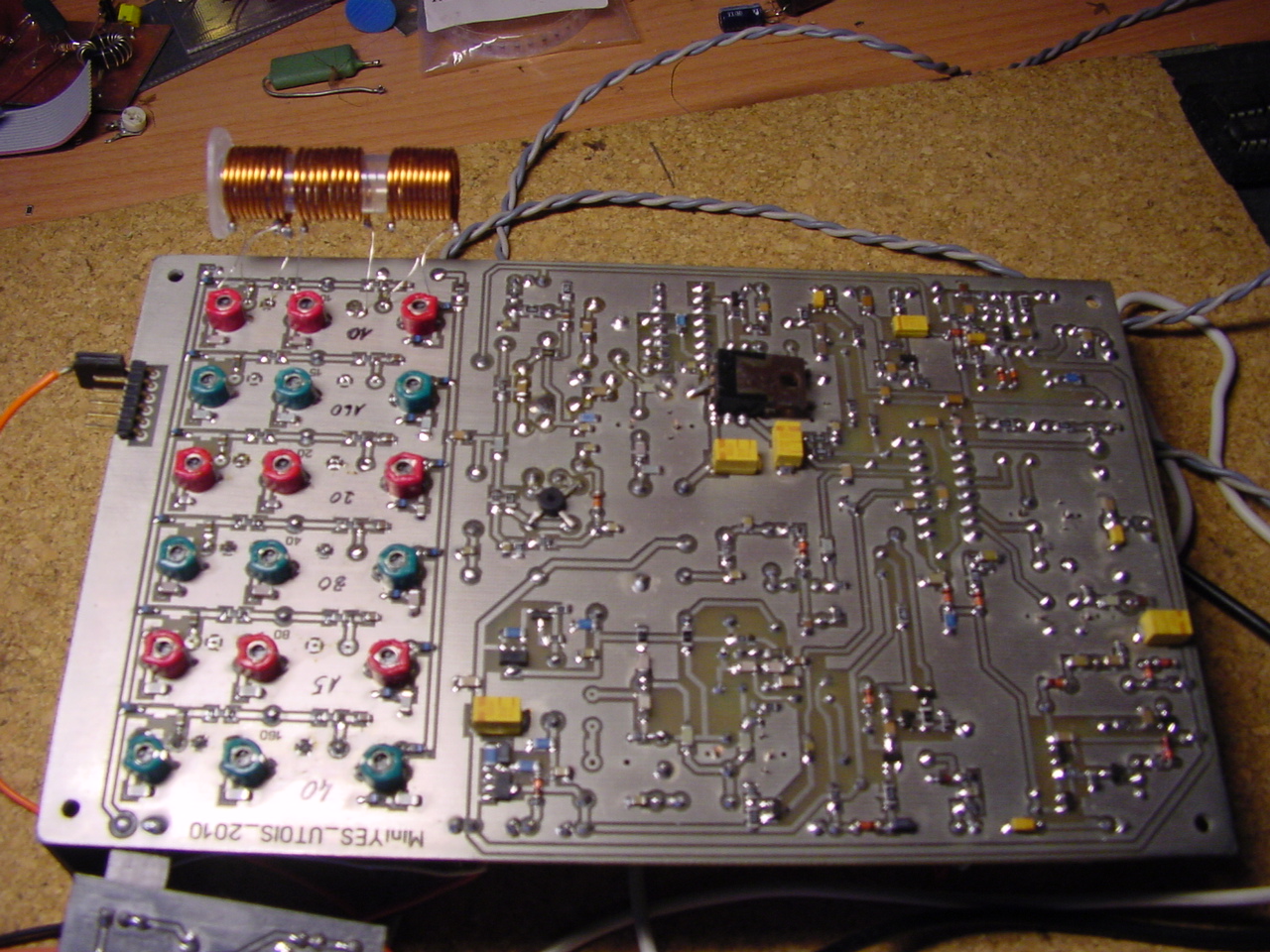

witam ponownie, zaczynam sie zastanawic czy nie popadam w jakas paranoje, bo zaczyna to wygladac jakbym dyskutowal sam ze soba HI!
To pewnie wina wakacji i tego ze wiekszosc kolegow ryby lowi albo grzyby teraz zbiera :-).
Ja dzis w przerwie miedzy pracami tez wykonalem nieporadnie eksperyment nagrywania plikow.
Nasluchy przeprowadzone na pasmie 28MHz, dzis 8 lipca o godzinie 15:00 - 16:00.
Antena to delta pozioma z 80m , zawieszona ( narozniki) 6m, 3m, i punkt zasialania 3m.
MY 2010 UT0IS z prowizorycznie podlaczonymi obwodami BPF na 28MHz , nie do konca zestrojone ( przesuwaja sie na strzykawce) a zablokowane zostana jak znajda sie na wlasciwym miejscu na PCB.
Moj notebook nie posiada wejscia liniowego tylko gniazdo do mikrofonu i stad problem z ustawieniem wlasciwego poziomu nagrywania.
Automatyka nie strojona i jak slysze nie pracuje wlasciwie.
Moim celem bylo pokazanie ze MY na 28MHz dziala i to bardzo dobrze dziala.
Wiekszosc sygnalow ktore nagralem to S1..S4..do ..S7.
Zastosowana PCB MY uzbrojona w fabryczne filtry Avers ( jak dla mnie troszke za szerokie :-).

Przy okazji przeprowadzonych nagran....
w sumie szumy fazowe DDS AD9850 istnieja i to jest fakt, czesto wspominamy tez o generowaniu przez ten uklad pasozytniczych prazkow ktore maja objawiac sie tzw. "ptaszkami" przy odsluchu.
W zwiazku z tym pozwolilem nagrac sobie plik w ktorym przestrajam radio w zakresie okolo 200kHz w pasmie 28 MHz ..... i pytanie:
kto uslyszy jakies "ptaszki" :-) , chyba mam powody do zadowolenia Smile.
Kilka postow wczesniej kolega pytal o to jak poradzic sobie z pojemnoscia np. diod w przelaczniku BPF?
To ja powiem tak:
1. nie zauwazylem problemow ze wspomnianymi pojemnosciam
2. stosuje diody BA592 ktorych pojemnosc przy 3V i czestotliwosci 1MHz wynosi 0,8pF - ,moze dlatego nie mam problemow na wyzszych pasmach :-).
W zalaczeniu omowiony plik MP3 i foto PCB ktora byla dzis testowana.
.mp3  testczystosci.mp3 (Rozmiar: 1.83 MB / Pobrań: 1309) İmage
Stlumione trzaski ktore slychac w przedstawionych nagraniach to efekt zblizajacej sie burzy ktora wlasnie nd nami przeszla :-).
