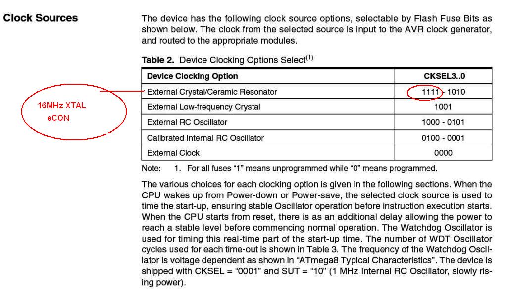

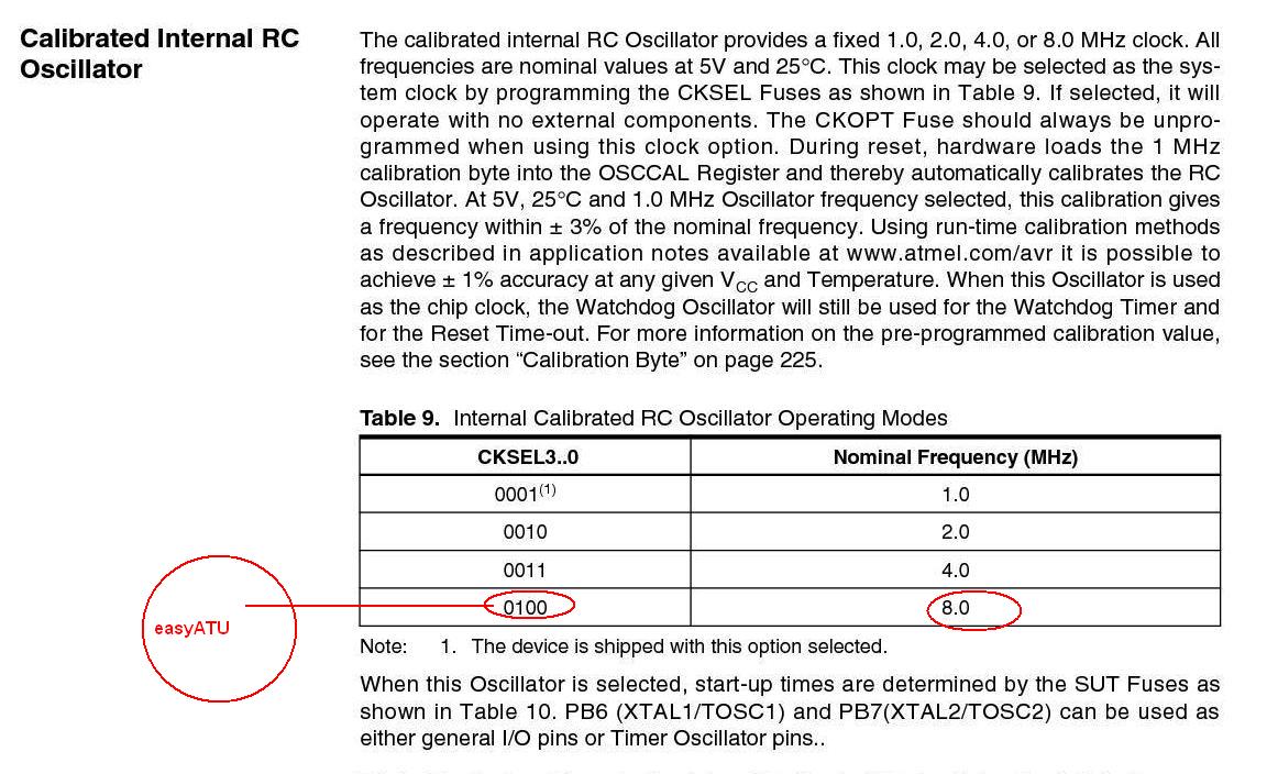

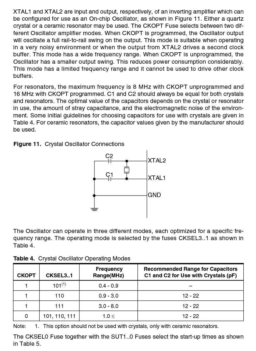

W załącznikach zamieściłem informację o konfiguracji zegara w procesorze ATmega8 pobrane z not katalogowych. Istnieje wiele programów do programowania AVR-ów w których okna konfiguracji bitów trochę się różnią.
Fabrycznie nowy procesor jest ustawiony na wewnętrzny generator RC - 1MHZ dlatego musimy to zmienić.
Procesor skrzynki musi pracować na wewnętrznym generatorze ale 8Mhz ( CKSEL3..0 ----- 0100 )
Procesor konsoli pracuje z kwarcem 16Mhz ( CKSEL3..0 ---- 1111 ).
Tu jest najwięcej błędów:
"1" odpowiada [ ] pustemu okienku w oprogramowaniu programatora,
"0" odpowiada [x] zaznaczeniu bitu do ustawienia.
