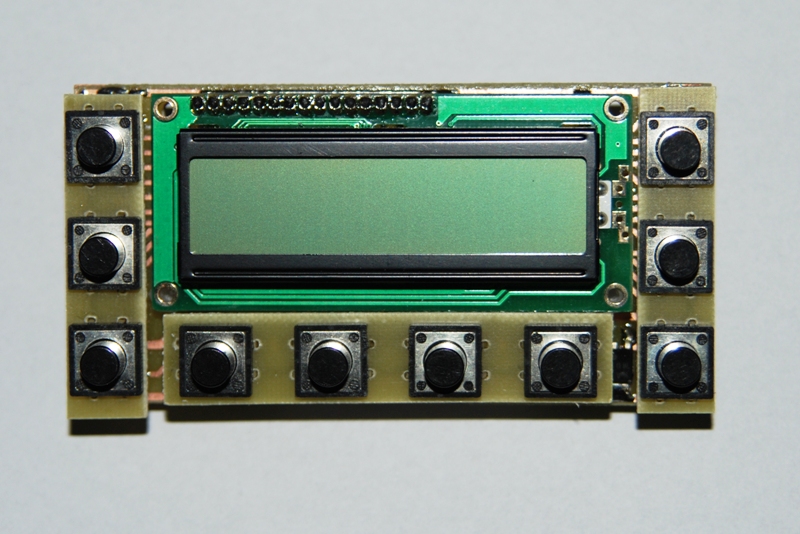

W załączniku obrazy płytki w 600dpi (pozytyw, negatyw) w formacie JPG.
Nie sprawdzałem dokładnie skali wygenerowanych obrazów.
FORMAT DRUKU: 9300 x (2700+2700) milsów, (1mils = 0,001cala)
Powoli powstaje nowa wersja komputerka QRP na którym chcę wykonać nową wersję konsoli do skrzynki easyATU. Sterownik wykonany na ATmega32 ze złączem SPI na płytce. Możliwości sterownika będą zdecydowanie większe. Może znajdą się chętni na napisanie własnych wersji oprogramowania.
Kilka propozycji dalszej zabawy:
1/ Równoległe wykonywanie oprogramowania w Bascom, GCC i assemblerze, taki praktyczny test na zalety i wady poszczególnych środowiska.
2/ Projekt otwarty oprogramowania konsoli w GCC z jednoczesną nauką języka C na AVR.
