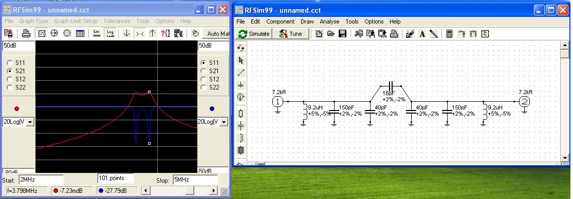

Zrobiłem symulację tego filtra:
Taki jakiś ciutkę za szeroki jest...
Taki dzielnik pojemnościowy ma jeden mankament: przy indukcyjnym obciążeniu (co w przypadku anteny jest bardzo prawdopodobne) może wystąpić niepożądany rezonans.
Ja proponuję inne rozwiązanie:
Te 9,2u to 48 zwojów na czerwonym amidonie T37-2. Drugie uzwojenie dajemy 4zwoje- przekładnia wychodzi 1:12; z1:z2=50/7200
Drugie trafo z przekładnią 2,18:1 czyli n1/n2=48/22 i mamy na wyjściu ~1500omów.
