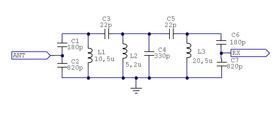

Tak to wygląda dla filtra 80m tylko jest chyba błąd w druku i L1=L3 a nie tak jak na schemacie jest inaczej gdzie L3=20,5uH powinno chyba być 10,5uH. Inne filtry mają te cewki równe. Impedancja wejściowa i wyjściowa tych filtrów to wg. artykułu 50 OHm
