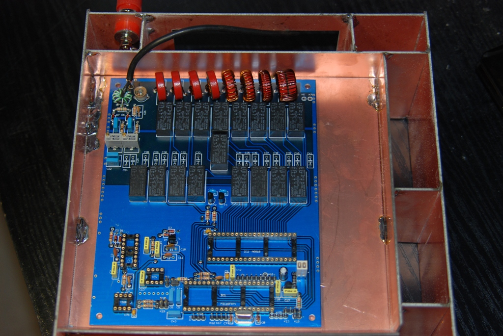

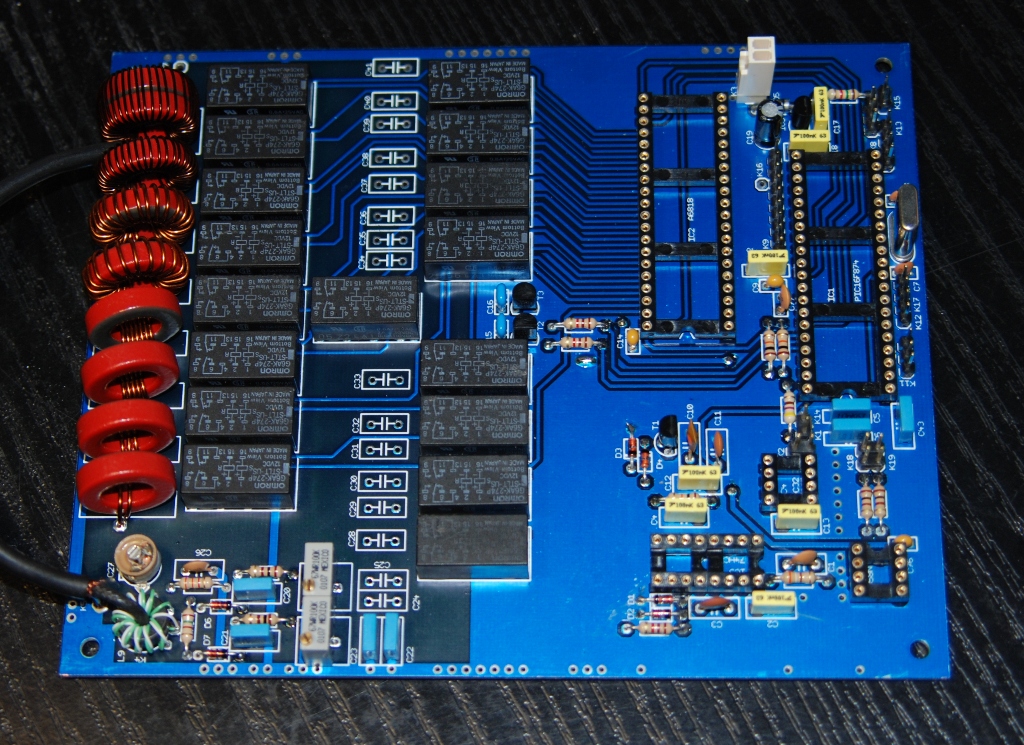

Zachęcony dobrymi opiniami o tej konstrukcji oraz ciekawą dyskusją na forum pomiędzy Kolegami i ja postanowiłem wykonać tą skrzynkę. Tym razem zrezygnowałem z kolejnych doświadczeń z "prasowanką". Właśnie odebrałem płytki i tak to wygląda po jednym popołudniu montażu. Czekam na kondensatory wysokonapięciowe i brakujące układy. Cieszę się, że zostawiłem miejsce na ATU w obudowie Piligrima.

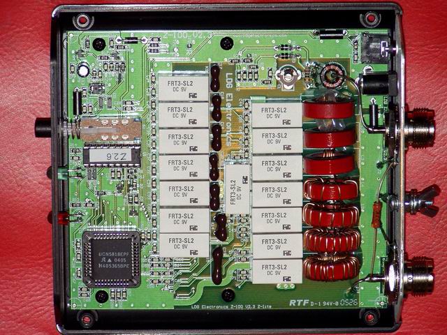

Na trzecim zdjęciu środek skrzynki LDG-Z100, spore podobieństwo rozwiązań układowych łącznie z A6818.
