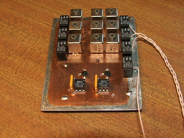

Witam.
Wykonałem filtry BPF do MY, ale skończyłem na pasmie 14 MHz. Mam pytanie do kolegów którzy wykonali te filtry też dla pasm 21do 28 MHz. Jak sobie poradzili z pojemnościami elementu przełączającego (przekaźniki, diody). Od strony wejścia "niet problema" bo tam jest 50 Om, ale z drugiej strony przekaźnik jest podłączony bezpośrednio do cewki (wyjściowego obwodu rezonansowego). Załóżmy, że przekaźnik ma 2-3 pF. Jak mamy do przełączenia tylko dwa pasma np 21 i 28 to do obwodu wyjściowego jest podłączone 6 pF, ale jak przełączamy 9 pasm to do obwodu jest podłączone już 27 pF. Do tego należy dodać jeszcze pojemność wejściową płytki MY wynosząca ok 18 pF. Przy tak dużej pojemności ciężko jest zestroić pasma 24 i 28 przy podłączonych pozostałych obwodach. Można rozdzielić dodatkowym przekaźnikiem wyższe pasma od pozostałych, ale to i tak przy 4 przekaźnikach wychodzi 12pF. Dla 28 MHz jest to za dużo. No chyba ze dysponujemy EXTRA przekaźnikami o pojemnościach poniżej 1 pF. Z tego co wiem Henryk SP2JQR z tych powodów, filtry do swego MY skończył na pasmie 21 MHz.
Druga sprawa to podbicie sygnału na obwodach. Wszystko zależy jak mamy wykonaną płytkę podstawową, jakie ma pojemności wejściowe i oporność. Ja dokonałem pomiaru za pomocą NWT ("na stole" nie w układzie). Wyjście z generatora bezpośrednio na wejście filtrów, a detektor do wyjścia filtrów podłączyłem przez opornik szeregowy 1 kOm. Uzyskałem w takim układzie podbicie ok 5 dB, ale przecież opornik 1 kOm zabiera sporo sygnału bo powstaje dzielnik 1k/50 Om. Skoro ze stratą na 1 kOm_ie jest 5 dB podbicia, to bezstratne powinno być 18 dB. A najlepiej pomiar dokonywać w układzie, na wyjściu wzmacniacza na 2 MOSFETach, po sprawdzeniu jego wzmocnienia.
