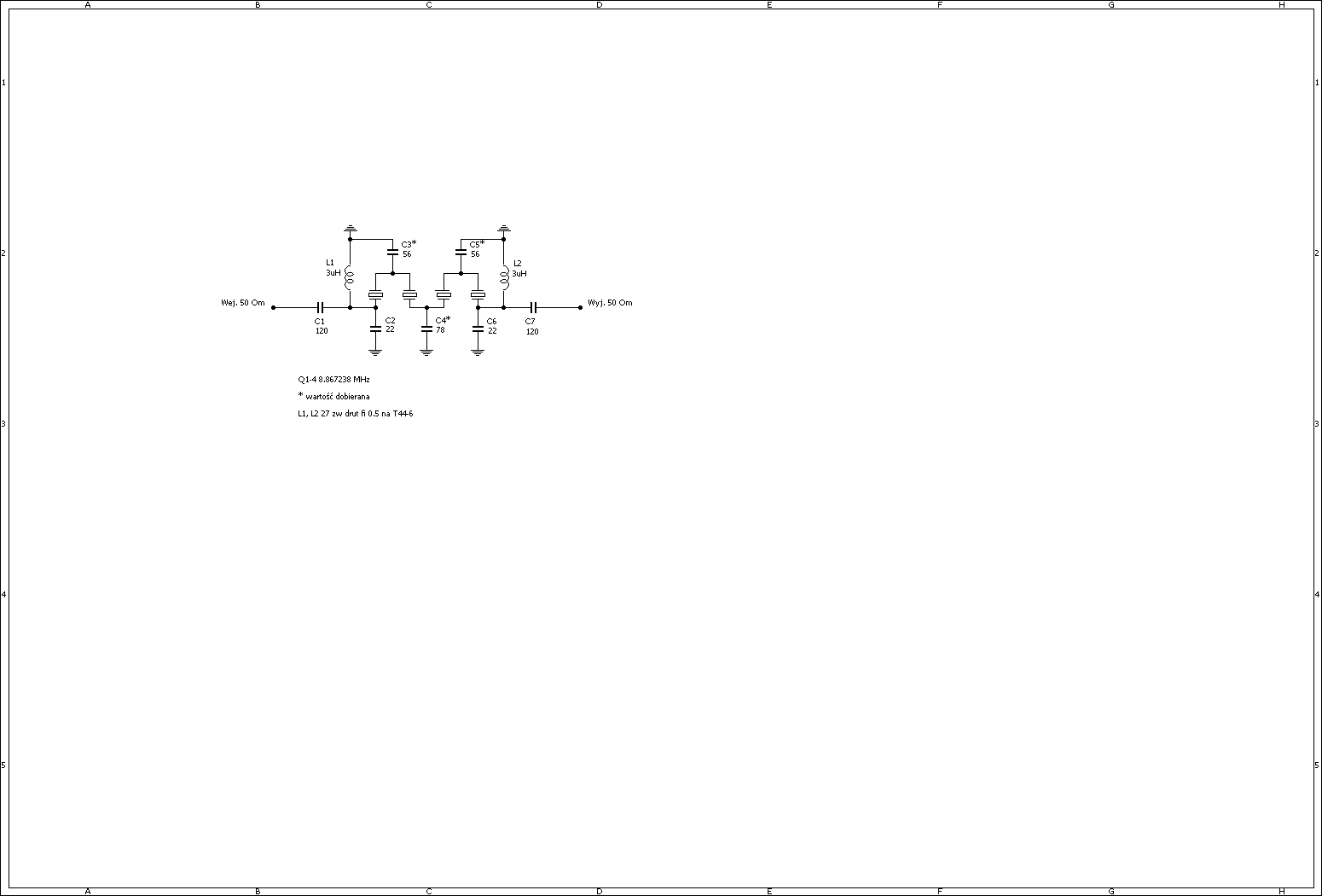

Dodanie dodatkowego filtru kwarcowego (nawet bardzo prostego) na wyjściu pośredniej zmniejsza zauważalnie szum wzmacniacza. Wykonałem prosty 4 kwarcowy filtr "czyszczący" który umieszczę pomiędzy pcz, a homodyną. Poniżej zamieszczam schemat i wyniki pomiarów.
.pdf  SWR filtr 4 kwarce.pdf (Rozmiar: 18.39 KB / Pobrań: 1579)
.pdf  Wykres filtr 4 kwarce.pdf (Rozmiar: 17.38 KB / Pobrań: 1424)
.bmp  Schemat filtru 4 kwarcowego.BMP (Rozmiar: 201.04 KB / Pobrań: 1870)
