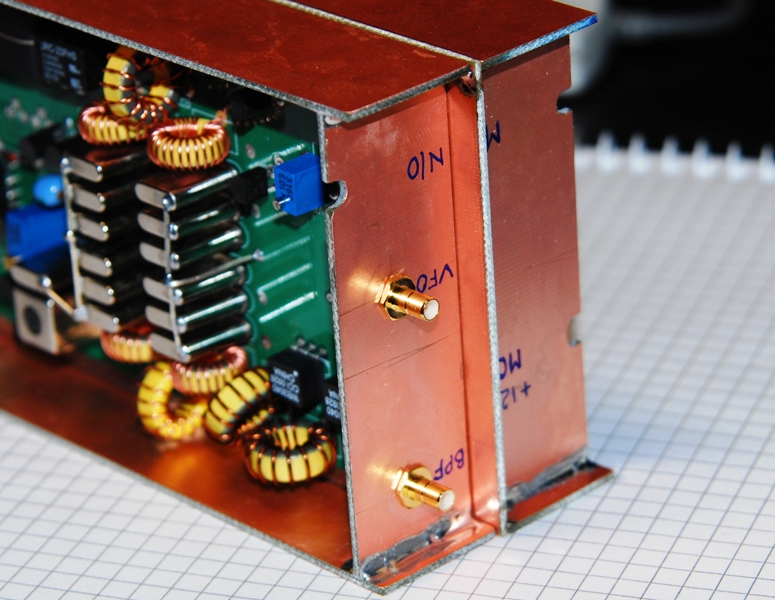

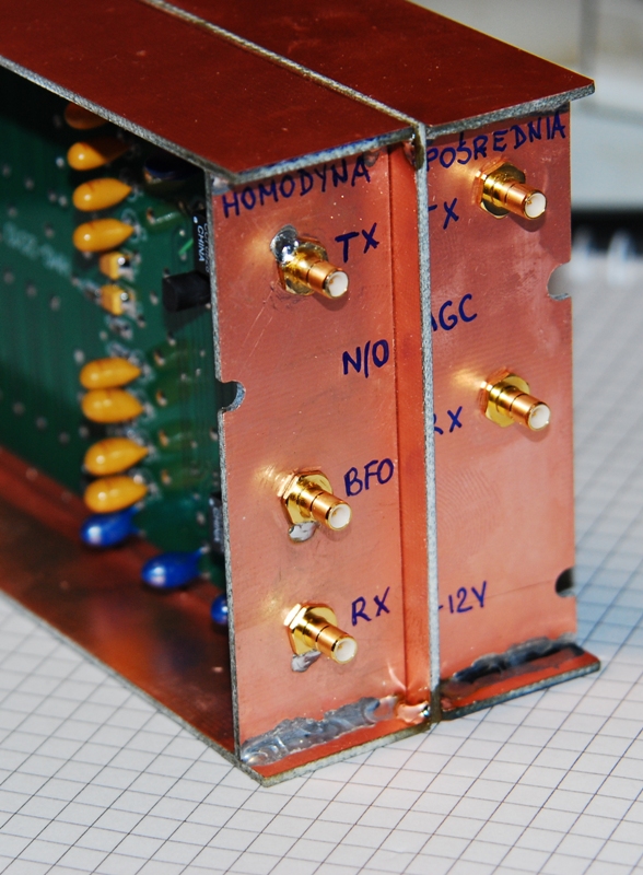

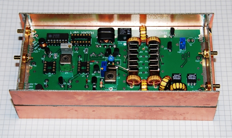

Jeden z możliwych sposobów ekranowania modułów w.cz. w postaci kaset wykonanych z laminatu. Dość prosta i mało pracochłonna technologia możliwa do wykonania w warunkach domowych bez dostępu do warsztatu.
Wysokość ramki 25mm, złącza sygnałowe SMB, zasilanie i sterowanie na złączach z "zamkiem". Płytki drukowane przylutowane punktowo masą do miedzi obudowy. Dwie kasety (pośrednia i homodyna) złożone na wspólnej przegrodzie. Kilka szczegółów wykonania na zdjęciach.
